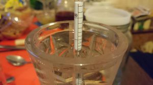

Решил перегнать домашнее вино на коньяк. 6 литров вина-1 литр около 55% обычная дистиляция. Разбавил до 40 и дробная с дефлегматором. И на своей примитивной установке, с нержавеющим чайником и трубой 60см и 4 витка медной трубки, получил около 450 гр. 92% спирта. Не ожидал такой концентрации.
