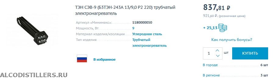

Перегнал затор для чачи на спирт сырец .Решил провести опыт и гнать на тэнах с содержимым затора в кубе , без замарочек с марлей . Тэн а кубе стоит на 3.5 кв . Решил подключить куб через блок управления нагревом . Дал на тэн  2 кв или где - то рядом . Куб грелся дольше , погон шёл дольше , но всё прошло супер . Тын чистый , пригара нет . Может кому пригодится данный опыт . Если поставить тэны для пивоварни , которые по 3 кв , и по 3 метра длинной , то думаю можно запросто любой затор гнать .

Бендер Задунайский, может к блок-ТЭНам на 9кВт присмотреться, на предмет последовательного подключения.
Думаю это большой перебор будет .
