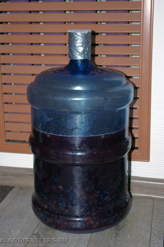

Берем ресчетные 5 кг раздавленого винограда, закладываем все вместе с косточками и гребнями в бродильную емкость с доступом кислорода на 2-3 дня сдобрив месево стаканом сахарного песка. Как только масса начнет бродить, добавляем сахар в к-ве 3 кг и 12 литров чистой воды комнатной температуры, закрыв все это дело гидрозатвором. Почему столько сахара? Мнений может быть очень много, некоторые индивиды закладывают до 3 кг сахара на 1 кг винограда, другие аж 4! Но у нас задача получить правильную чачу, а не сахарный самогон с запахом винограда. Бродить будет по разному, в среднем от 7 до 14 дней, а если дрожжей на винограде было мало или температура понизилась - до месяца.

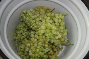

Для приготовления потребуется недозревший виноград с повышенной кислотностью, желательно использовать белые сорта, например Ркацители, особенно выращенный на территории Украины, Краснодарского края и в Крыму..  Средняя зрелость винограда 1-2/3. Вообще сорт винограда выбирается из личного предпочтения, возможностей или кошелька, но белые сорта должны быть минимум 50% если вы будете делать из сортового микса. Для выращивающих винорад самостоятельно проблем нет, они разреживают грозди каждый сезон и недозревших ягод скапливается прилично. Для жителей городов и более холодных регионов могу посоветовать рынки ближе к середине лета, там можно найти недозревший, кислый виноград. Не редко в крупных торговых сетях в начале лета проходят акции, где такой виноград отдают рублей по 30-50 за кг.

Виноград не моется, но гребни отделяем, так как в недозревших гроздях очень много дубильных веществ.

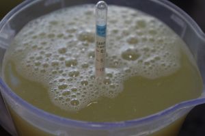

Винорад подавить, добавить воду, сахар, размешать, добавить дрожжевой стартер и поставить гидрозатвор.
Бродить будет без активной пены примерно месяц. Не забывайте раз в день втряхивать емкость и топить шапку из жмыха.
Пропорции
2 кг винорада + 1 кг сахара + 4-5 литров воды.
Минимальный выход СС с пропорции - 1.5л СС-40% Все остальное зависит от содержания сахара в винограде и условий сбраживания.
После того как сусло сбродило, весь жмых отжимаем марлей, его можно использовать повторно уменьшив пропорции по сахару.. то есть три к одному. Сусло оставляем в покое еще на сутки-двое, чтобы выпал осадок, потом сливаем и на дистилляцию.
