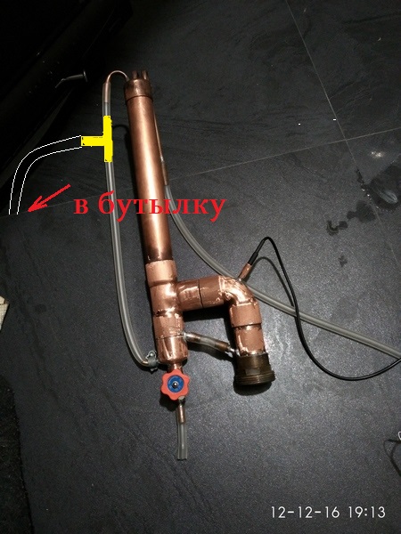

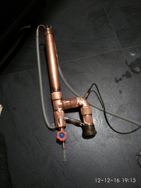

iceburg, Всё хорошо с головой РК. Только нафига ТСА соединена силиконом с гидроуровнем? o_O Это не правильно. Снимите силикон с ТСА и примотайте к кожуху дитрота изолентой. А на ТСА наденьте шланг и опустите в пустую бутылку, чтобы колонна свободно дышала. Иначе у вас будет БА-БАХ!
434 (2016-12-12 23:02:32 отредактировано iceburg)
Re: Рецепт для первого приготовления вкусного самогона (новичкам)

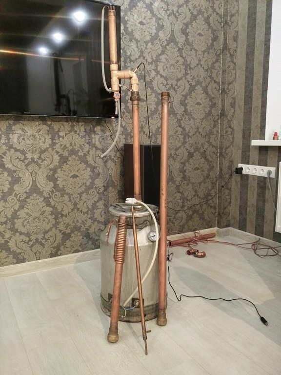

Николай (Фортуна), это я просто в режиме дистилятора брагу перегонял. Вроде все прошло нормально. Гляньте еще пожалуйста правильно ли я БК сделал. Всю инфу черпал с этого форума. Пытался сделать универсальный аппарат.
Так как он собран на фото я использовал его в качестве дистилятора. Когда буду использовать в качестве БК или РК - буду снимать царгу которая сейчас вкручена и ставить те, которые на полу. Только в режиме РК не буду подключать холодильник перед головой РК. И по насадке. В режиме РК насадка будет в двух царгах, в режиме БК по идее должна быть до холодильника, который перед головой . Правильно я все понял?
iceburg ©:
Правильно.
Только в уровень вверху можно тройник поставить и не заморачиваться.
436
iceburg, стоит для перегона браги сделать вместо головы поворот с царги на холодильник. Можно из стандартных фитингов, копеечное дело. И он же пригодится в режиме "чистой БК".
А вообще задумано и реализовано всё грамотно. Теперь мелочи шлифовать, краники, переходнички, диоптрики...
Прямоточник какой сделан?

Piper ©:
В том то все и дело. что думал в режиме дистилятора прямоточник использовать, т.е. не голову РК, а сделать поворот. На фото в углу еще видны уголки, которые купил для этого дела. Но прямоточник получился очень маленьким для дистилятора, он тоже виден на фото. Там 8-ка в 16-ке, длина 60см. И поэтому принял решение пока использовать голову РК для дистилятора. Пару дней назад был мой первый в жизни погон - проблем не было, мне все понравилось.

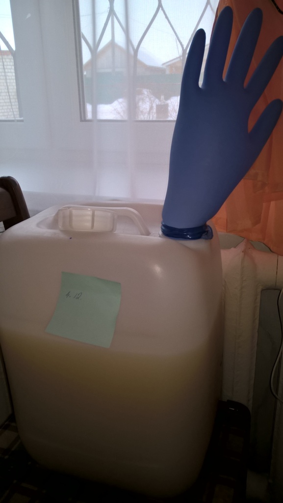

Отчитываюсь по браге
Ставилась 04.12.2016.
Рецепт:
сахар - 3кг
вода -15л
дрожжи "Пакмайа" - 6 пачек по 11 гр.
Сахар растворил в 3-х литрах воды, прокипятил.
Остудил, добавил остальную воду и подготовленные дрожжи. Получилось 16,5 литра.
Бродило 6 дней. 10-го вынес баклагу на холод, 11-го снял с осадка. Осветлялось еще 2 дня.
Сегодня перегнал 8 литров.
Результат - 2 литра 45% об. и отдельно 400 мл 15% об.
В пересчете на АС - 960 мл.
На днях перегоню оставшиеся 8 литров браги.
