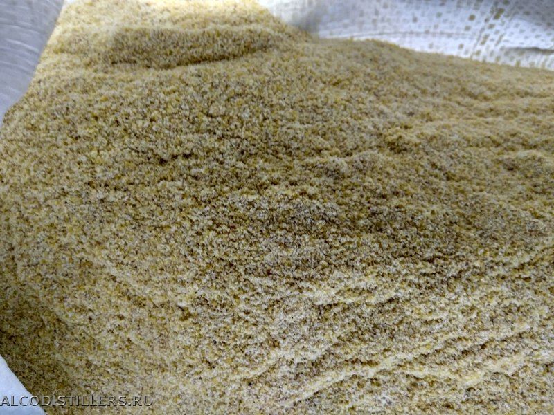

Re: Бурбон в домашних условиях Рецепт Американского виски
Piper,  Писал выше, что покупал кукурузу фракции манной крупы. Не дробленка, но еще и не мука. Чистая, без мусора, кашу можно детям варить. Разваривается прекрасно, буквально за 30 мин.

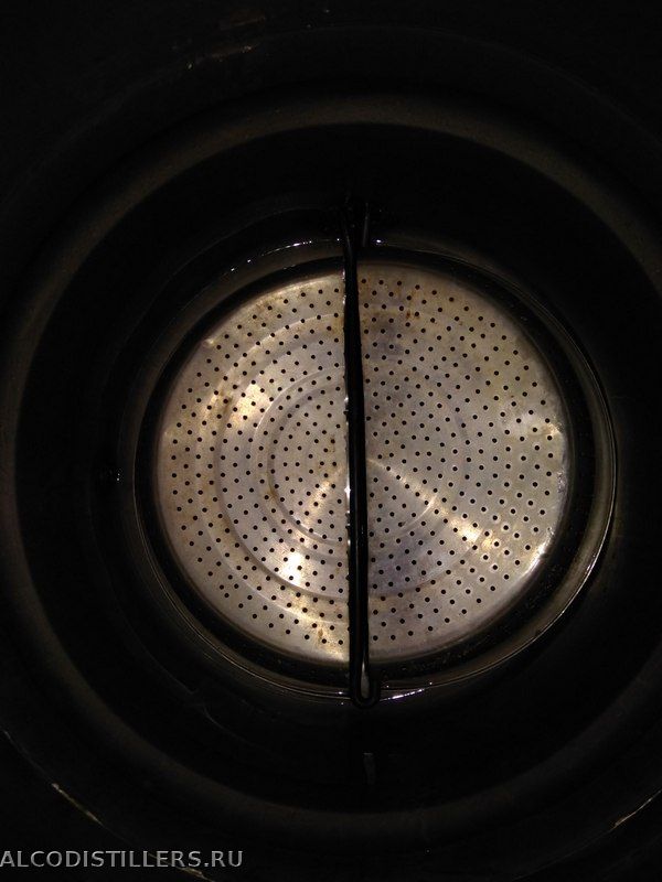

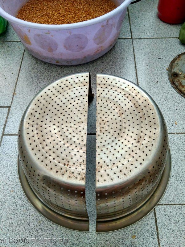

249 (2018-02-20 14:29:13 отредактировано nevit)
Аркаим, нет, просто засыпаю в горячую воду. Дрелью мешаю что бы не было комков. Закрываю крышку. Через пол. часа 3.5 кг кукурузы в 20 литрах воды превращаются в однородное пюре. После внесения солода пюре превращается в бульон. А вот выгоняю я спирт сырец пользуясь мешком, сшитым из ткани от москитов. Давно собираюсь поделиться здесь, на форуме, вдруг кому-нибудь будет полезно. Но руки как-то не доходят. Раньше пользовал парогенератор, а теперь и без него ничего не подгорает. Гоню с дробиной. Смысл в том, что на дно куба я ставлю разрезанный пополам дуршлаг из нержавейки.
Опускаю в горловину мешок и заливаю сусло. Жижа протекает вниз, каша остается в мешке. Потом просто затягиваю горло и отпускаю завязанный мешок, он ложится на дуршлаг, а дна куба не касается. Ничего не подгорает )) Виноград так же, вместе с гребнями гоню.

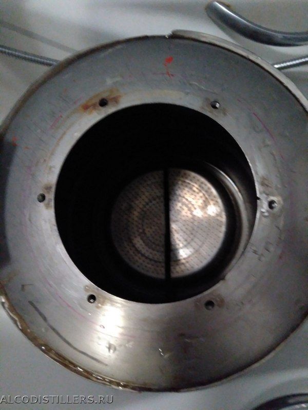

250
А дуршлаг своим дырчатым дном стоит на дне куба, без прокладок или ножек каких-либо?
251 (2018-02-20 15:30:23 отредактировано nevit)
Аркадий, нет, выпуклостью вверх. На нее и ложится мешок. А стоит он на ребрах. По центру в разрезе тэн. Сейчас фотку сделаю.

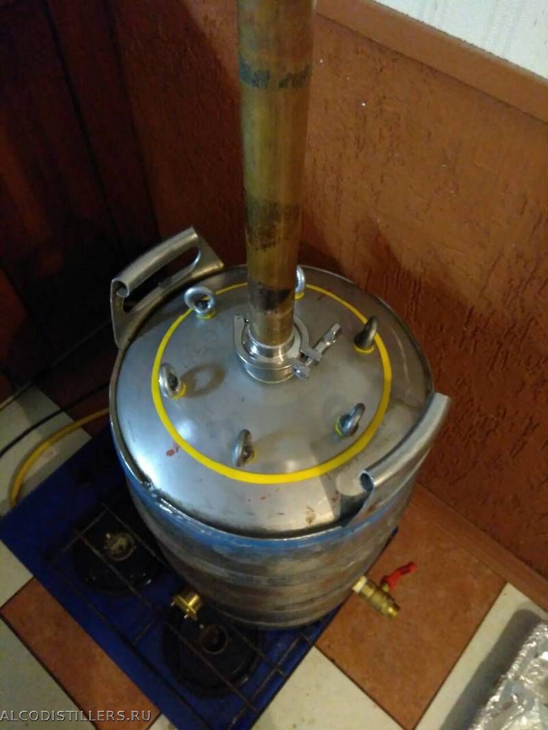

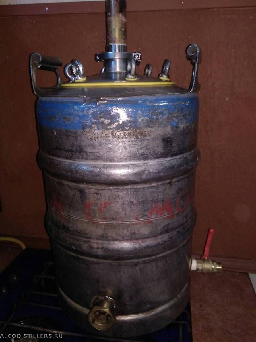

253
Piper, может быть ты не совсем понял )), я ничего не фильтрую. Гоню так, как сбродило. Хоть зерновые, хоть фрукты. После погона жижу сливаю через кран, гущу в мешке достаю и в утиль. Честно говоря надоело несколько кубов иметь. Этот для браги, этот для колонны, этот для пара... Сейчас один куб из 50ти литровой кеги для всего.
