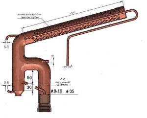

28

Чертёж головы РК, сделанный БАХом, сподвиг меня на некоторую теоретическую корректировку геометрических размеров и отдельных моментов в конструкции, с целью её оптимизации и приведения к некоему "идеальному" варианту. Всё это я делал с учётом много раз обсуждавшихся  моментов в разных темах на форуме, по постройке РК. Итак:
Первое, на что обратил внимание - это, кмк, не вполне достаточное расстояние от нижнего среза трубки возврата до паровой трубы. На предзахлёбе не удобно будет, маленькая "вилка" для настройки. Поэтому увеличил расстояние от нижнего среза возврата до паровой трубы - до 50мм. (можно и больше)
Второе - саму трубку возврата не стал выводить внутрь стакана, просто сбоку припаять и всё. Смысла внутрь её тащить никакого нет, тем более с горизонтальным срезом, в который  часть флегмы будет капать напрямую с димрота и падать на насадку, минуя стакан отбора, не перемешиваясь в стакане с остальной флегмой. Особенно это касается головы с вертикальным расположением димрота, т.к. в голове с наклонным расположением флегма, в основном, стекает по нижней и правой (на рисунке)стенке. Считаю горизонтальный срез минусом, т.к. флегма в стакане должна перемешиваться вся.
Третье. Та часть трубки возврата, что в царе, её вертикальный участок оставить 1 см. Как писал Иван (и я с ним согласен) из-за длинной трубки, на предзахлёбе,  флегму забрасывает обратно. Думаю многие наблюдали в возврате на своих колоннах такой эффект.
Четвёртое - максимально низко в стакане припаять трубку уровня, для лучшей визуализации.
Объём стакана отбора на 35-ой трубе, при указанных размерах, составит 25 мл. + коническая часть + часть в горловине крана, итого 30-35 мл, что вполне достаточно для стабильной работы.
Остальные пропорции и детали -- второстепенны, зависят от удобства, возможностей и подводимой мощности.
Все измышления - моё сугубо личное мнение, и не претендует на абсолютную истину.

Николай (Фортуна) ©:
Я на своем дефлегматоре опытом 2-х погонов тоже пришел к таким размерам.
Тоже уже обратил внимание, что последние пару недель (или около того) идут разговоры по поводу этого расстояния. К моему сожалению раньше этот вопрос не поднимался так детально и эти части узла отбора не были описаны четко. Первое, на что обращали внимание бывалые пользователи, это объём узла отбора. Я сам именно на это и делал упор. Конкретно в своём случае я ничего пока переделывать не буду - попробую как есть, потому что всё уже есть =) Но на будущее "зарубку" уже сделал.
Что касается остальных пунктов предложения по чертежу, то я не имею оснаваний их комментировать ввиду отсутствия практического опыта. Другими словами не созрел ещё =)

Бах, уж простите недоумка-гуманитария за вопрос - но чем Вы такой красивый чертёж делали?  :)
38
Re: РК с наклонным дефлегматором 35/1500 + куб. Отчёт от Баха
drobovik, программа SolidWorks
не удобно будет
Бах ©:
Скажу свое имхо по этому поводу.
В общем, нет ничего страшного в этом расстоянии. Да, Николай правильно выразился именно насчет удобства. Даже если часть флегмы периодически попадает в паропровод ничего серьезного с точки зрения процесса не происходит. Есть 2 момента. Первое- брызги флегмы могут влиять на показания термометра, и второе- часть флегмы попадает не в центр насадки, но именно в предзахлебном режиме это гораздо менее страшно, чем в пленочном.
40
Artem.SHitov, ага..., а писали, что вообще процесс ректификации срывается...
