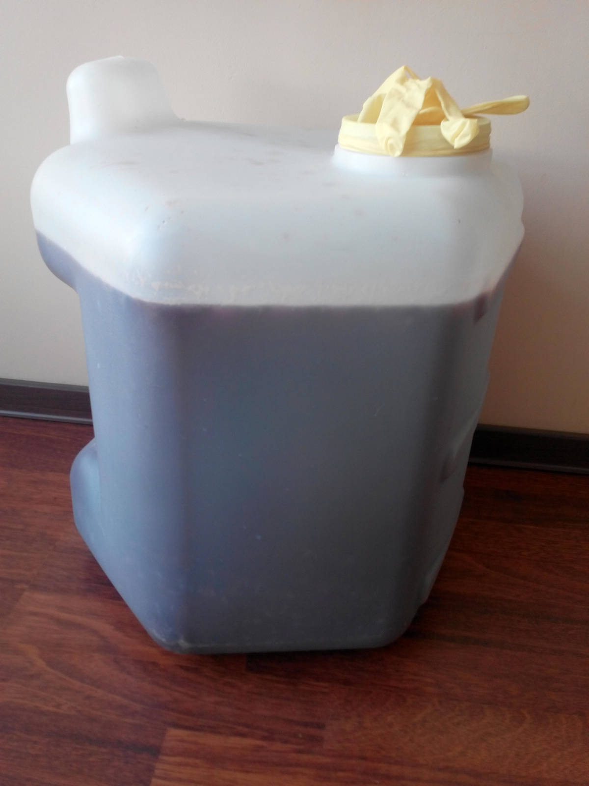

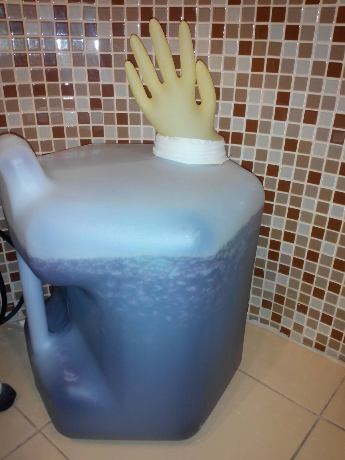

881 (2016-10-10 18:36:06 отредактировано Alessandro)
Всё же решил снизить до ровно 20 плотность, для этого пришлось слить 2 бутили в одну емкость и добавить около 3 л. воды. На сем и успокоюсь  :) . около 40 л. вышло.
Прошло 5 часов  *DANCE*

Alessandro ©:
Прошло 5 часов
Началось голосование!  *THUMBSUP* Все за!  :lol:
Можно, кто-то и третий раз ставит, но, имхо, после второго уже ловить нечего.
