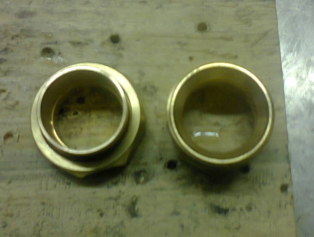

И тут товарищ вспомнил, что «где-то у тёщи на даче чёто видел», «оно ей не надо» и «если найдём - заберём». В следствии поездки почти в 100км., к тёщщеньке, и мелких тёрок, я стал обладателем набора «за и пёсься» и заверений что «тесть гнал и выходило хорошо». Так выглядел базовый комплект:

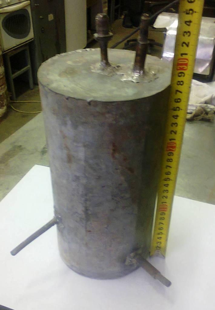

Нужно было с этим, что-то делать. Напильник и хохотальник(и ещё куча разного инструмента) превратили набор вот в такой дистиллятор:

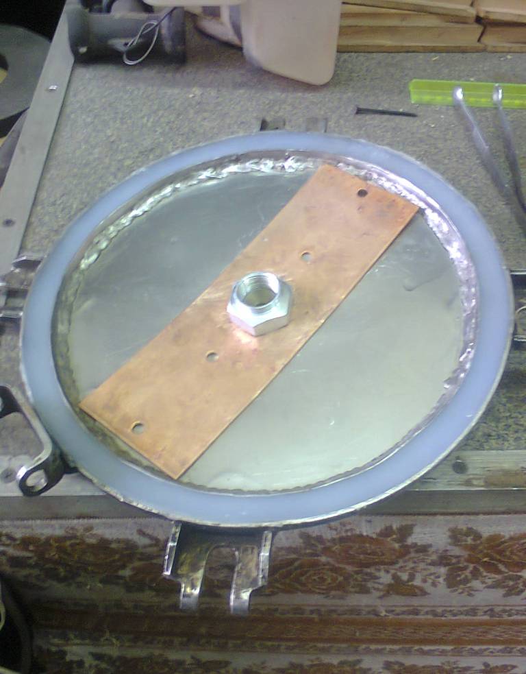

Так как на форуме таки нету чёткого ответа, что же лучше- медь или нержа, и каждому предоставлен выбор по возможностям своим, прикрутил к кубу из нержи полоску медяхи, пусть типа тухляки гасит.
Собрал, запустил на воде. Заодно на практике отработал режимы холодильника относительно подачи воды и изменения мощности нагрева. Существенно отличалось от теории, я бы сказал, а может и нет, просто практика – есть практика. Гонял, гонял, раз восемь прогнал, с заменой воды в кубе но дистиллированная вода продолжала переть резиной. Первый погон сливовой бражки  в головах тоже подпирал резиной. Видимо бывший хозяин активно использовал для соединения элементов аппарата резиновые шланги. Однако видимо нержавейка хранит запах…
Первый СС выходил от 70%. Головы отбирал  из расчёта 15% АС. А какие нафиг хвосты на дистилляторе? На моём в частности.

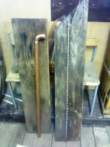

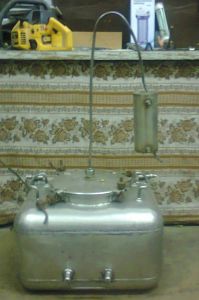

Увеличил длину восходящей части. Посмотрим насколько сырец крепче пойдёт. Если пойдёт крепче...
Так было:
Так стало:
посмотрим что слетит раньше

Я лично бы приладил метра два 50ки трубы. Крышка позволяет.
Крепость сс сразу повысится и качество тоже.
EVS ©:
Так было:
Не помню, есть ли у Вас колонна.

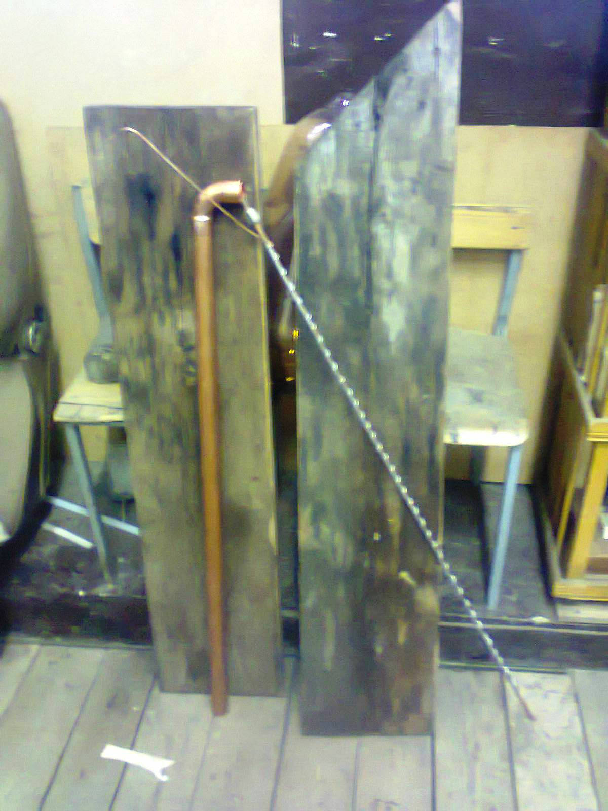

Ага! Есть. В планах!  :lol:
Вот она:
И будет это БК. И будут вопросы по постройке её. И надеюсь я на помощь людей сведущих.

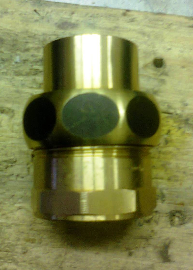

Американочку сегодня прикупил. Под пайку 35-ой трубы. На соединение с кубом пойдёт.
Медленная(очень медленная) , но верная постройка колонны продолжается.

EVS, а вы уверены в конструктиве? Нарисовали б может, сначала.
Re: Тропой начинающего винокура или построение винокурни с нуля
Скорее да, чем нет. Поэтому и назвал тему - "мой грабельный лес". За основу взята БК Вадима П. Но уже появились передумки. Сначала хотел сделать царгу 70 см(до вытяжки), но земноводное придавило пилить 35-ю трубу(пусть и доставшуюся нахаляву), метр-есть метр. Сейчас обрабатываю жену на предмет замены вытяжки на раздвижную, а сам вынашиваю подлый план демонтажа имеющейся, ну хотя бы на время погона.

EVS, деф надобно пересчитать, да и димрот видимо, в 35мм-то, а там уже и РК маячит, есть над чем подумать )
18 (2016-01-19 19:25:53 отредактировано EVS)
Дык по дефу, собственно, и нужна помощь. Труба за 35-ой по размеру, кажись 42-я? Ну что бы рубашечный деф забубенить. Цена у неё запредельная, полюбому. И купить метр 42-й трубы за шальные бабосы, чтобы сделать 40 см деф? Танунх. А ещё и переходы, тоже не копейка. Вроде у Ивана видел предпосылку, где он там из остатков чего-то делал колонну и мотал трубку вокруг тонкую, деф делал. Вот и подумал, если 6-ку отожжёную вокруг трубы намотать(типа как димрот на оправке, но без внутренней) и  пропаять её, имеет же право на жизнь?
А РК сделаю, когда на пенсию выйду и в свой дом перееду, БКшку всегда можно распаять и в добро использовать.  :)
Она стоит, как самолет. Я такую снял. Ее, чтобы затянуть ключ нужен здоровый, а обычный фитинг рукой затягивается, писал об этом вроде. И дешевле в 2 раза.
