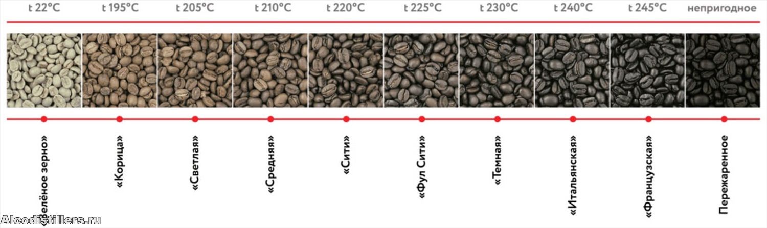

Температуры обжарки кофе зависят от степени обжарки, которая влияет на вкус, аромат и цвет зёрен.
Основные степени обжарки и соответствующие температуры:
Светлая обжарка (Light Roast)  Температура: ~180–205°C
Характеристики: Зёрна светло-коричневые, вкус лёгкий, с яркой кислотностью, цветочные и фруктовые нотки. Обжарка прекращается после "первого крэка" (характерного хлопка зёрен).
Примеры: Cinnamon Roast, New England Roast.
Средняя обжарка (Medium Roast)  Температура: ~210–220°C
Характеристики: Зёрна тёмно-коричневые, вкус сбалансированный, с умеренной кислотностью и насыщенным ароматом.
Примеры: City Roast, American Roast.
Тёмная обжарка (Dark Roast)  Температура: ~225–245°C
Характеристики: Зёрна тёмные, с маслянистой поверхностью, вкус насыщенный, с горчинкой, карамельными и шоколадными нотами. Достигается после "второго крэка".
Примеры: French Roast, Italian Roast, Espresso Roast.
Очень тёмная обжарка  Температура: ~245–250°C и выше
Характеристики: Зёрна почти чёрные, вкус доминирует горчинка, дымные и жжёные оттенки.
Примеры: Spanish Roast.
Точный контроль температуры важен, так как даже 5°C могут существенно изменить профиль вкуса.
Время обжарки обычно составляет 10–20 минут в зависимости от оборудования (например, барабанный ростер или воздушная обжарка).  После обжарки зёрна охлаждают, чтобы остановить процесс.

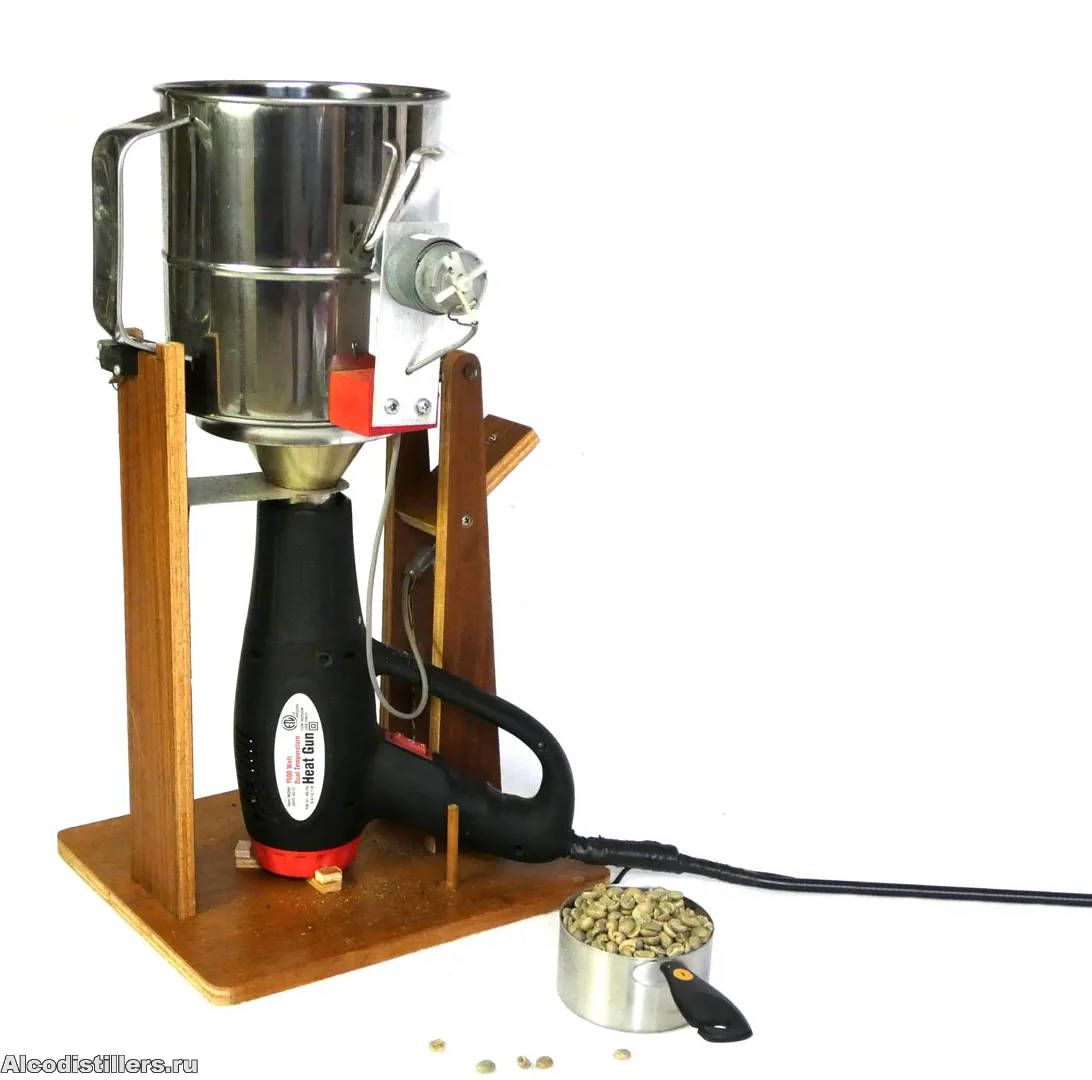

Еще проще..   Сито для муки, внутри просто лопасти моторчиком гребут...
