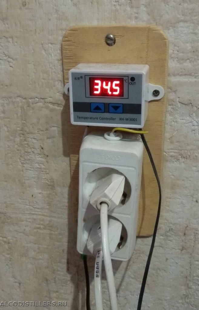

Piper, Дима, поделись ссылкой на терморегулятор.
Фортуна, поскольку прямых ссылок на али давать не принято - ищем XH-W3001.
И выбираем те, которые на 220 - т.к. в поиске найдутся и на 12, и на 24.
Там, где брал я - сейчас по 262 руб. с бесплатной доставкой.

так это он и есть, только в корпусе собран - для быстрого подключения удобно.
Piper, согласен. После того, как крайний раз перегрел брагу до 41*С - решил поставить термостат.

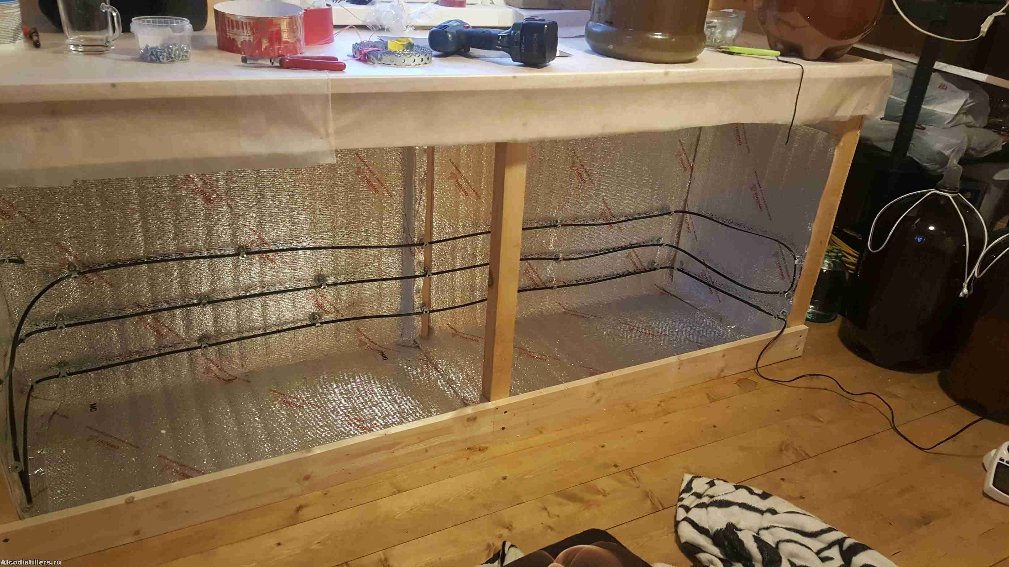

У меня нержавеющий бак в котором я осахариваю ,сбраживаю и перегоняю зерновые.размеры 50*50*25см.для того чтобы не использовать для нагрева пароген соорудил короб из дсп 54*54*15см с открытым верхом.на дно положил лист 50мм утеплителя фасадного поверх него натянул 20метров в параллель по 10метров греющий кабель мощностью 30вт метр.туда же приспособил терморегулятор датчик в бакпросто опускаю.40 литров браги за несколько часов нагревает до 90градусов.удобно осахаривать выставил уставку на 64 градуса и изредка размешать.в нем же и сбраживаю.перед погоном таже им набираю температуру меньше пара надо.ничего не пригорает т.к. температуру кабеля держу до 150градусов с помощью рм-2.
str-albert, это что за кабель такой. КЕЕ показывал ЭНГЛы , но с ними было непросто даже на производстве.

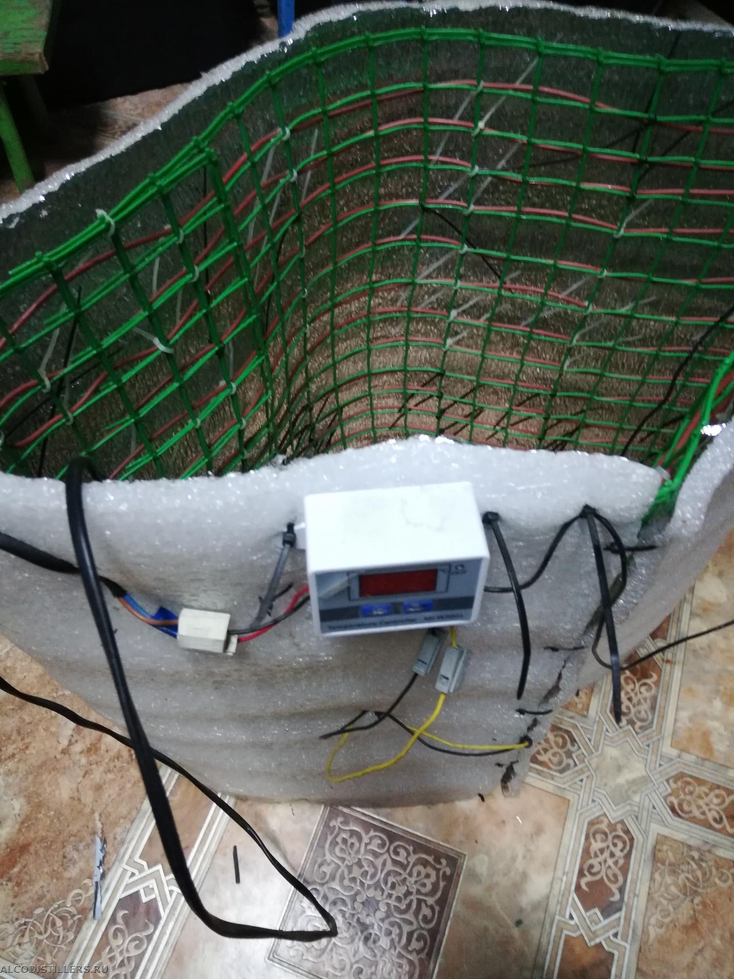

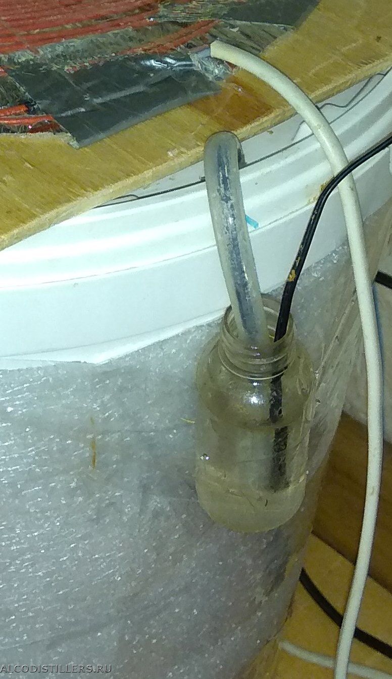

Конструкция с греющим кабелем, приклеенным к шубе вокруг ведра, показала себя не очень хорошо, кабель местами перегревается и вообще не очень удобно.
Теперь кабель собран спиралью-улиткой под дном ведра, а боковая шуба - просто теплоизолятор.
Технология - кружок из пенополиэтилена, заклеиваем двухсторонним скотчем, укладываем-приклеиваем провод, закрываем прозрачным скотчем.
Ведро ставится на эту таблетку.
Фанерное основание таки нужно - когда таблетка лежала прямо на линолеуме, она его заметно подплавила, до черноты. При этом дно ведра не страдает - от него нормальный теплоотвод брагой.
Ну, а на представленном фото фанера еще и выполняет роль "перекрытия" между стоящими друг на друге ведрами.
Терморегулятор:
Ввод термодатчика через гидрозатвор:

Терморегулятор:
у меня такой очень быстро издох.
нагрузка через него напрямую подключена или он чем-то более могучим управляет ?
Konster, у меня и суток не проработал. м/с взорвалась внутри.
Konster, у меня работает довольно давно.
Хотя сейчас стал устанавливать с малым гистерезисом - часто щелкает, возможно, скоро ему поплохеет.
Но я как раз давно собираюсь две "таблетки" последовательно подключить для меньшей температуры - вот, кстати, и ток уменьшу до 0,35А.

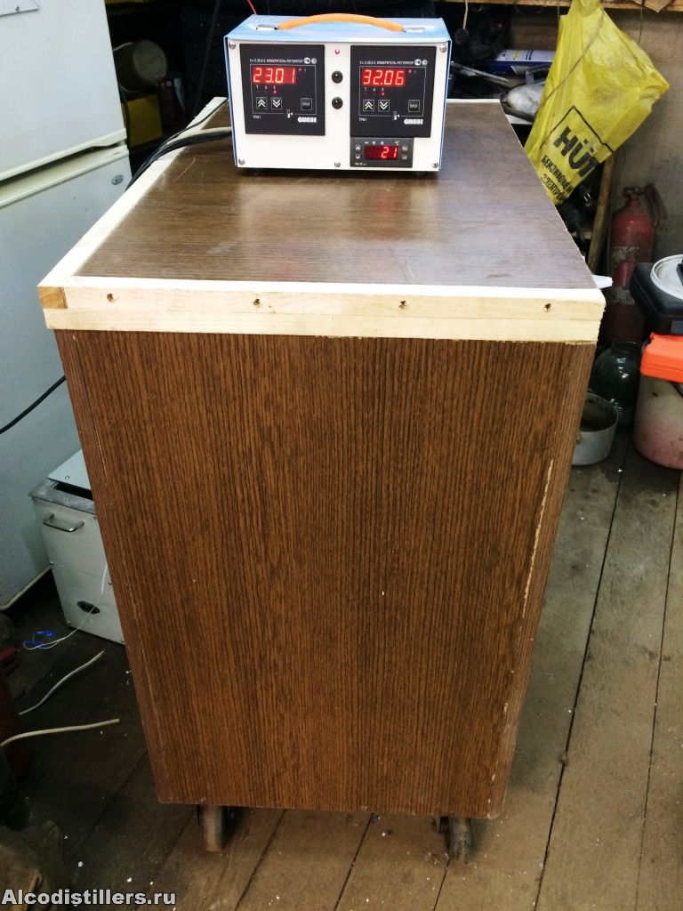

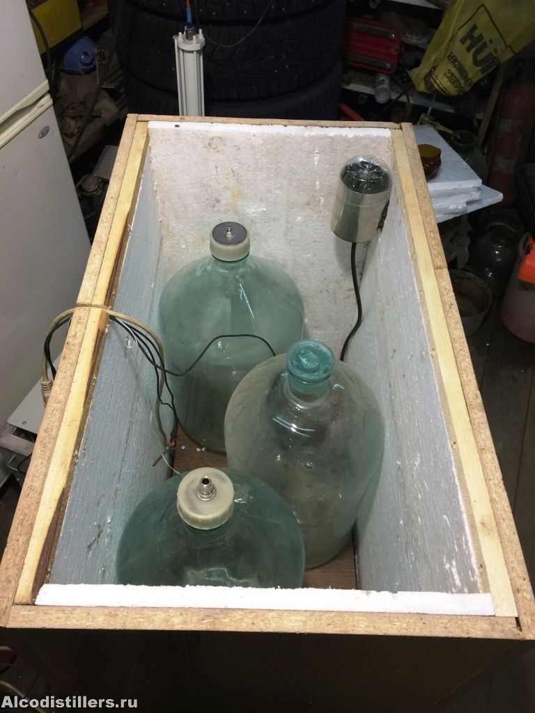

Дома пахнет и шумит при брожении, а в гараже прохладно, так что пришлось сделать утепленный ларь:

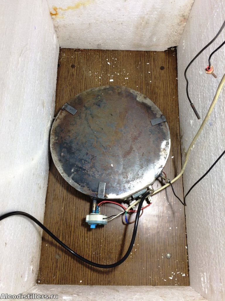

Чтоб максимально обезопасить гараж, остановился на тэне в емкости с антифризом( чтоб зимой не сливать):
Изначально планировал под пластиковую бочку, по этому и круглая. Но, что-то пластик не по душе.

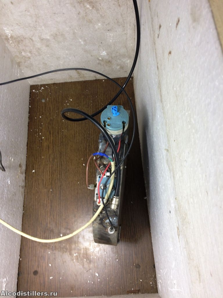

Понравилось крепление тэна в стиральной машине, вставляется снаружи и можно сделать герметичную емкость без всяких крышек, флянцев и т.п. Только мощность под 2 кВт не устраивала, пришлось заменить на менее мощный, оставив крепежно-герметизирующие элементы.
Датчик от водонагревательного котла настроен на 50 гр. используется в качестве аварийного.

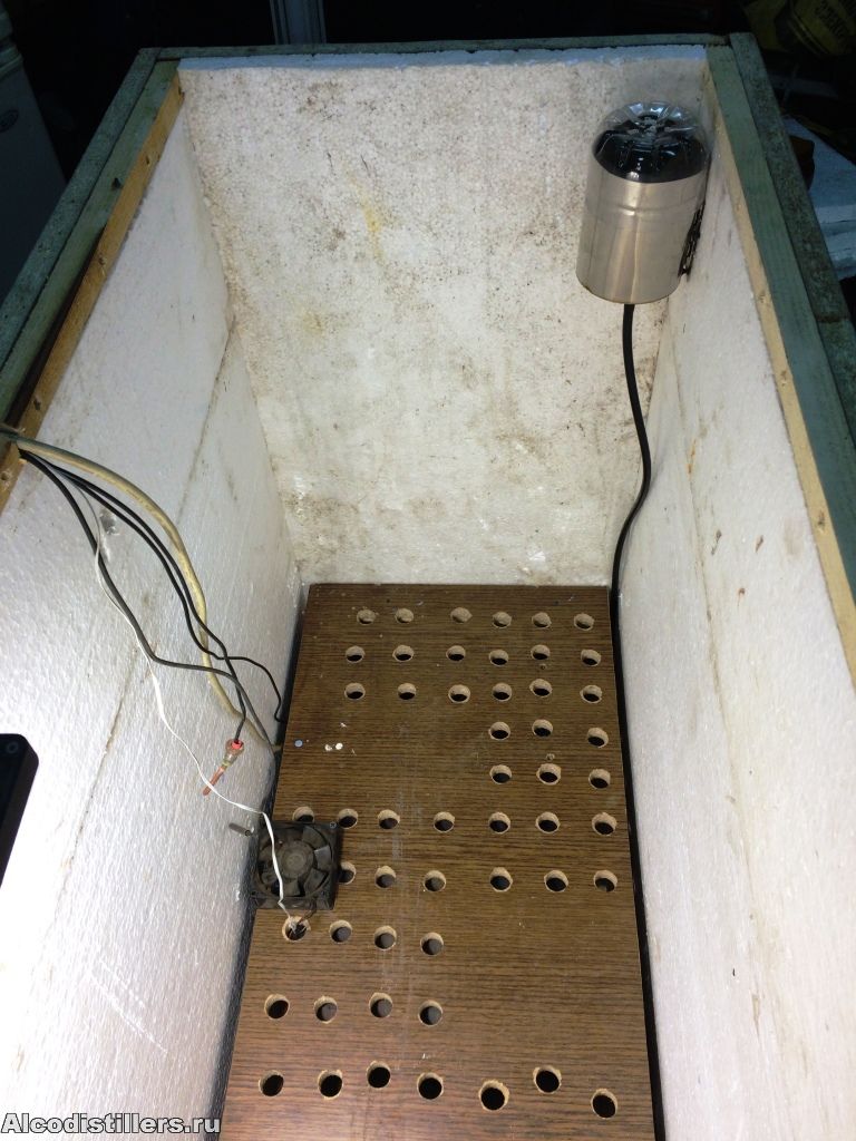

Над нагревателем фальшдно с дырками и небольшим вентилятором:
На стенке расширительный бачок.

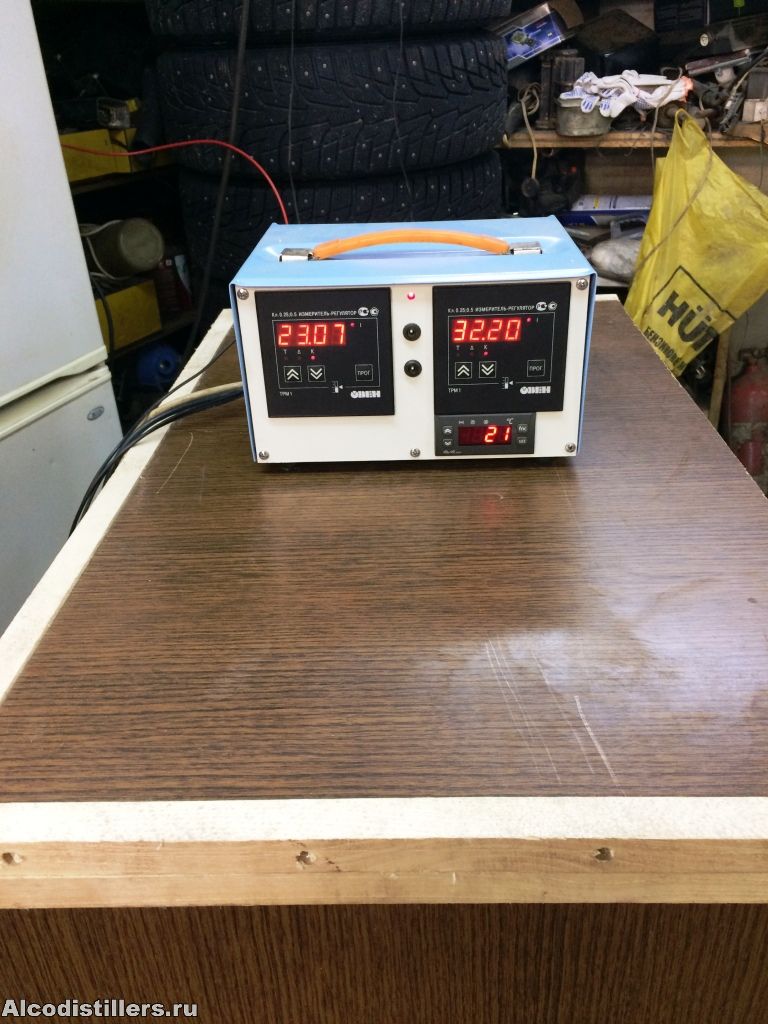

Блок автоматики один и на колонну, и на этот ларь:
Контролирует температуру жидкости в нагревателе(40 гр.), воздуха(27 гр.) и того, что в бутылях(25 гр.).
