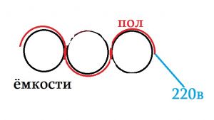

Piper, тяжёлая емкость несколько деформирует плёнку тёплого пола. Поэтому я на него не ставлю, а оборачиваю ёмкости, примерно так
Ну и свеху и вокруг чем-нибудь укутать. *THUMBSUP*
