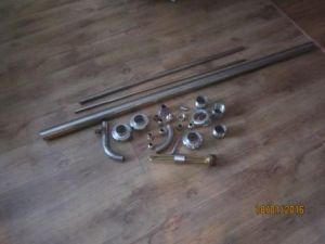

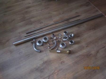

Приветствую, господа винокуры.
Пока почитываю форум, мозгую, в процессе пришлось от некоторых идей отказаться.
Хотел по идеям alсделать три в одном, прямоточник,БК, и РК, чтобы быстро трансформировался из одного в другое. По моим рассуждениям универсальность получилась мнимая:
прямоточный охладитель с восходящей трубой- для первого перегона, дальше, "голову" быстросъемную с дефлегматором подцепил вот тебе и БК, другую "голову" подцепил с узлом отбора-возврата, вот тебе и РК.
Ну, чтобы одни и те же трубы(царги) использовать и холодильники.
А на деле : для колонн трубу надо утеплить, насадку воткнуть, а для первого погона , наоборот не надо.
Получается, для каждого аппарата лучше сделать свою конструкцию, а не заниматься унифицированием.
Материалы использовать для РК, от БК пока отказаться, вот не знаю сколь велика роль восходящей трубы в прямоточнике (интуитивно почему то хочется сделать с ней), но думаю большая она там не нужна, мало от нее наверное пользы будет.
Кто может прокомментировать мои бред-мысли, надо как то с пользой использовать, те заготовки что удалось собрать. Вот что есть пока:
Да , нагрев будет электро, кегу обещали на 30 литров.
ну никто не запрещает брагу перегонять с утепленной трубой, просто укрепление будет не то, а может и вообще не будет если использовать трубку для утепления специальную, она снимается легким движением руки, так же и одевается. а насадку после погона все равно нужно вытащить и промыть и просушить, так что труба пустая будет. Но эт как кому нравится, была б финансовая возможность я б отдельно сделал. промыл, просушил, собрал рк и пусть себе стоит, чтоб только на куб прикрепить осталось.
как раз универсальность меня устраивает. Мне очень удобно.
А на деле, для дистилляции все равно утеплена царга или нет. Насадку нужно мыть по любому и храню я ее отдельно. Хочу еще один секрет рассказать. Я все оборудование мою после каждого использования, и после дистилляции в трубах "грязь" остается, ее я мою ершиком.
Но главное сделать так, чтобы было удобно!!!!
Стопудово...
У меня полностью отдельные аппараты.
В смысле в дистилляторе? Там вертикальная труба для укрепления. В принципе можно и без неё. Смотря какую крепость СС хочется...
Можно, но от брызгоуноса тоже неплохо помогает.
