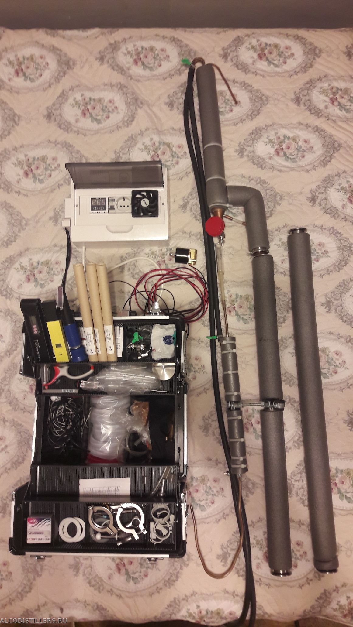

Здравствуйте! Вот, темным зимним вечером решил рассказать о своем оборудовании. На форуме уже давно, но информация о моем "производстве" разбросана то тут то там, настало время подсобрать в кучу.
Царги :
низ - 35х850
верх - 35х780
Димрот:
спираль - 6х3000
кожух - 35х350
Доохладитель:
активная часть - 6*330
рубашка - 22*330
Регулятор мощности РМ2 вместе с комплексом ТМАС, контроль температуры воды на выходе, пара и в 2/3 колонны, пока 1 клапан, управление разгоном РМ2. В далеких планах купить НО клапан и твердотельное реле для отключения нагрева куба.
Чемодан со всякими нужностями: набор ареометров, PH, TDS-метр, рефрактометр, барбекюшный термометр и всякая мелочевка, в это же чемодане хранятся датчики, клапан и прочие запчасти.
Куб - молочный бидон на 25л. Врезан U-образный тэн на 2,5 КВт, в крышке фланец под кламп. Имеется так же нерж. емкость на 25л., но пока финансы не позволяют сделать из нее куб :)
Бутыль на 20 л. для временного пребывания сырца :)
Немного склянок для концентратов настоек.

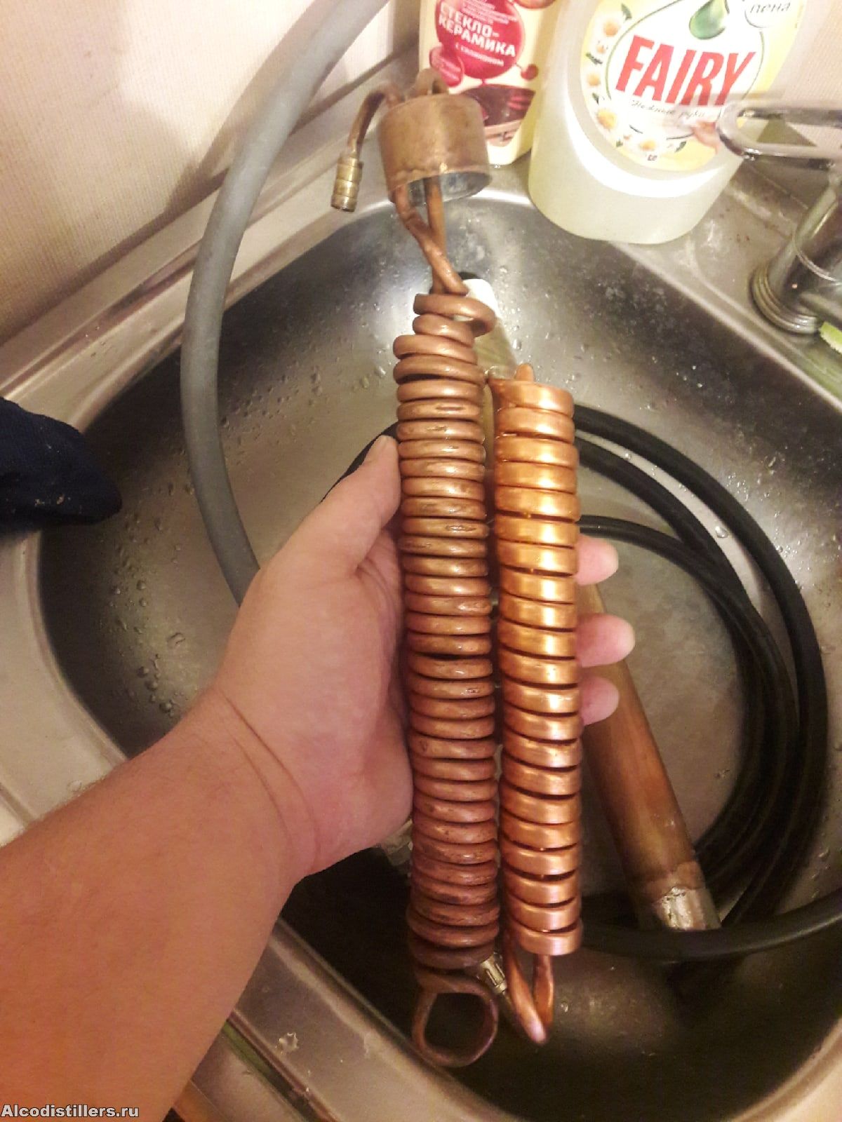

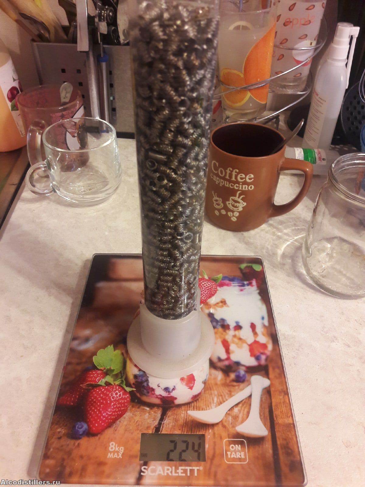

Пришло время небольшой модернизации... Надоело ловить напор воды на грани закрытия крана, т.к. для отбора голов мой димрот избыточен, да и лишние см под диоптр не помешают, вдруг все же куплю и буду любоваться бульканьем :) Угостился трубкой 1/4 тонкостенной, пришлось колдовать с наполнением ее водой и дальнейшей заморозкой, иначе не удавалось сделать петлю. Мотал на глаз, вышло 20см+петля. На этот раз не стану его запаивать в кожух, будет съемный.

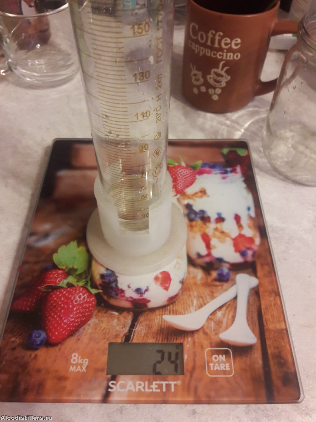

Заодно проверил плотность своей спн, наполнял до отметки 250мл.
Итого: масса 166г, при желании можно посчитать площадь, но не охота :)
           пористость 90%, к.м.к. многовато...

Denis.Malmalaev, не слишком ли сплющилась рубка? Такое впечатление, что там совсем не осталось прохода.
Re: Разрешите представиться!
Четланин, продувается, с усилием, но продувается :)
Denis.Malmalaev ©:
с усилием,
А водичка потечет без вопросов.
Забавно вышло..  изъял старый димрот из рубашки. Оказалось слишком много бесполезного пространства было.
Старый - 32 витка, новый - 20, а по высоте примерно одинаково. Для себя решил что кондиционерная трубка не годится для изготовления димрота.  Размотаю старый, получится гораздо компактнее.

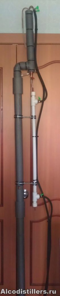

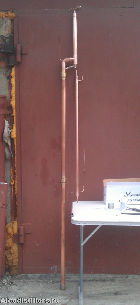

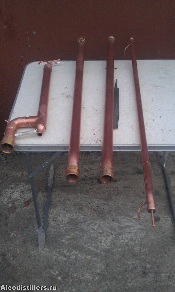

В предверии юбилея форума решил покопаться в архивах, вспомнить как все начиналось, ну и поделиться воспоминаниями :)
Мой первый аппарат
так изначально выглядела моя колонна

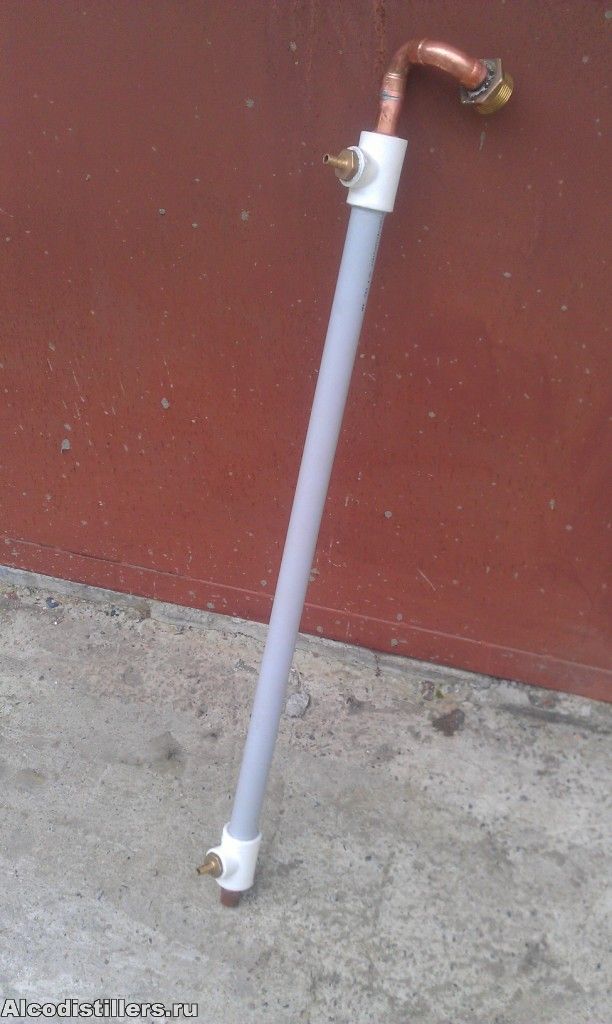

Несколько экспериментов с холодильником и доохладителем
Первая программа :)
