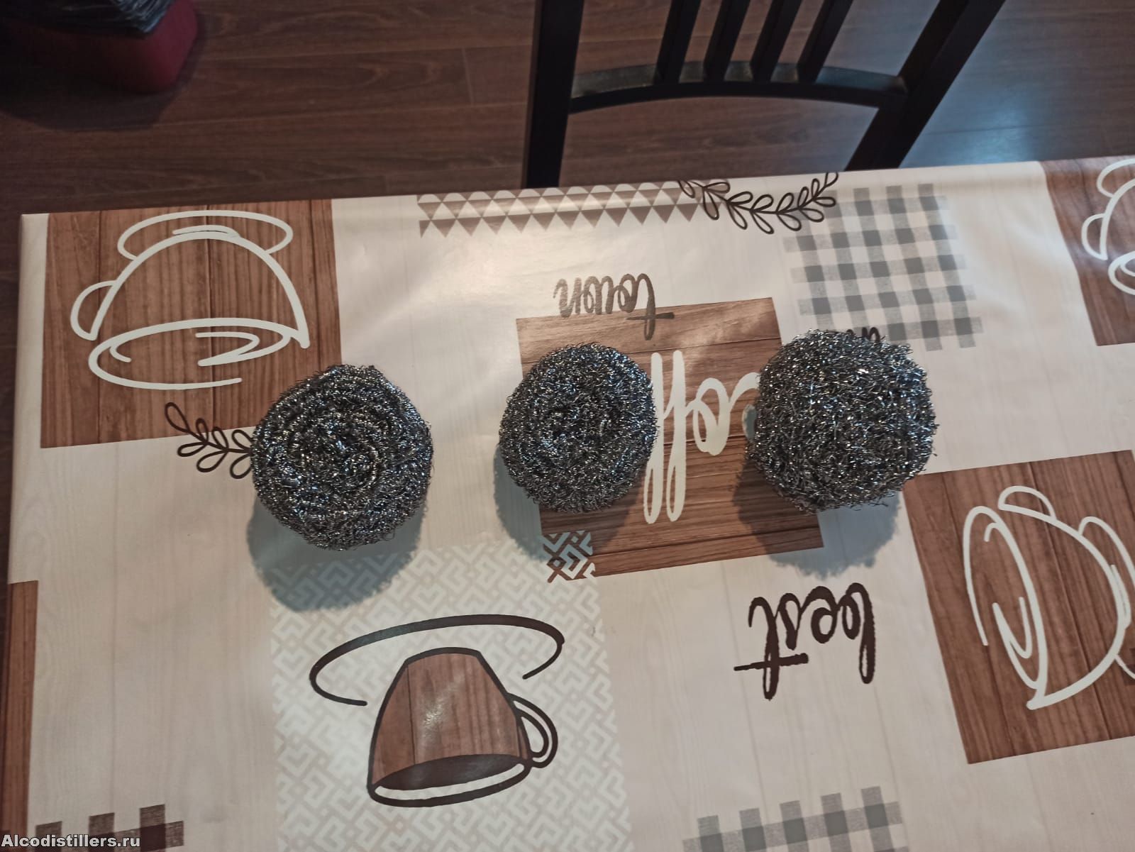

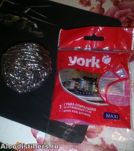

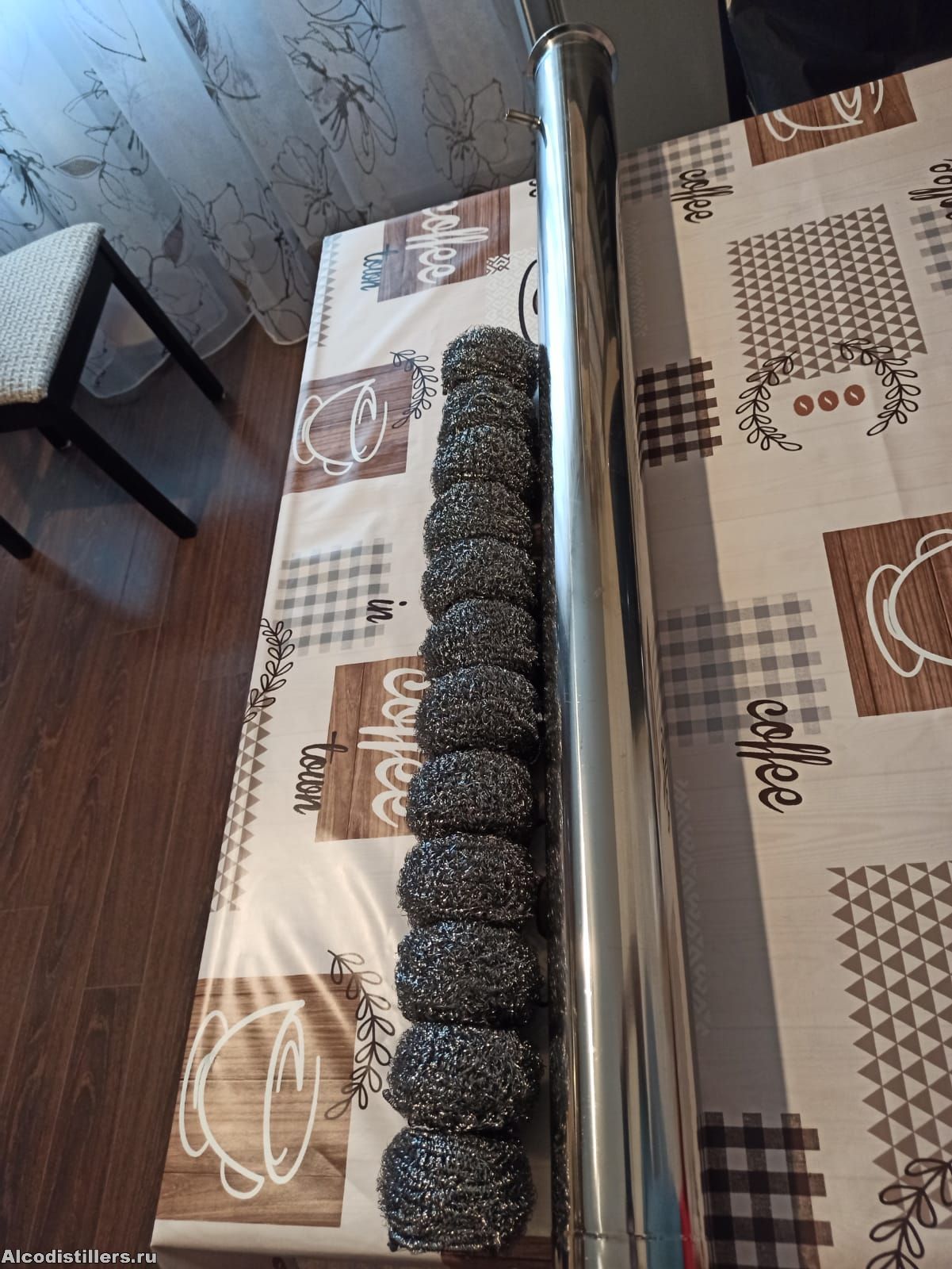

Строительство мое идет неспешно. Наконец удалось раздобыть чистюль в парных упаковках по сходной цене.
Для затравки купил 60 упаковок. В процессе заполнения объема царг появились вопросы:
1. Какой тип наполнения использовать наиболее правильно?
На фото по порядку - пыж из трех мочалок (условно однороден, заходит в трубу с усилием), пыж из 2-х мочалок (условно однороден, заходит в трубу без усилия, не выпадает), пыж путанка (крайне неоднороден, заходит в трубу с лугким усилием, не выпадает).
2. На фото пример пыжей из трех мочалок для заполнения метровой царги, по плотности они мне больше всего импонируют. Хватило только на 500 мм данного количества.
Поскольку на текущий момент опыт наполнения царги имеется только с насадкой Панченкова, вопрос - достаточно ли будет такого уплотнения?
Мочалки чистюля, которые по 2 в пачке, но они по массе по 13 грамм. Толи общее положение дел, толи мне такие достались. До этого брал парные по 18 грамм штука.
И снова, заранее спасибо.

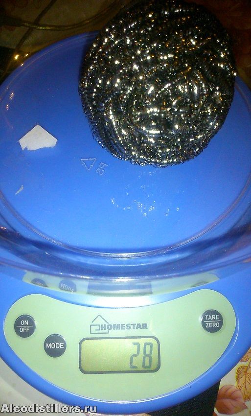

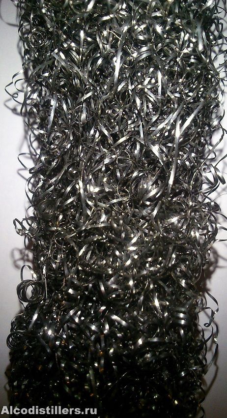

                            Вот пробуй искать такие - 28 грамм.Тоже мучался с мочалками,перепробовал много чего,и крючок для вязания что бы переплести нити мочалок,пробовал сшивать медным тонким проводом,мог бы фото скинуть,надо с царги доставать,достал кусок,сколько мочал не могу сказать,сейчас взвешу-43 грамма.
josic ©:
не очень удобно ее скатывать.
Я раскатывал,растягивал можно сказать в пласт,а потом пробовал сшивать крючком,проводом.

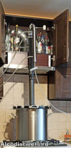

Ой староверы. Не очень понимаю вашего любопытства, но раз пошла такая пьянка, то вот:
Разговор-то начинался с этого вопроса.

josic ©:
Ой староверы
Да не староверы... Дистилятор с укреплением это. А не бк. Но каждый верит во что хочет.
Три дюйма по израильски не получится....не по энергозатратам не по конструкции. Халява в этом случае обернется затратами. Три дюйма на раз в год перегнать это точно не экономия а расточительство. Вот поток с большими объемами это оправдывает. 1,5-2 куба в месяц...
4 519
josic ©:
староверы
Здесь немного другое. Вера не требует доказательства. А вот понимание процессов дает сомневаться в присвоенных верующими свойствах предмета.
На предложенном фото классический пример дистиллятора с укреплением. Почему так, обсуждалось много раз. Вещица полезная при перегонке браги на спирт сырец. Насадка не нужна.
Если использовать для получения конечного продукта, то примесей будет много.

Ну раз пошла такая пьянка:
Поясните, почему сделан такой вывод?
Вот тут Иван видимо тоже описывает "классический пример дистиллятора с укреплением"?
