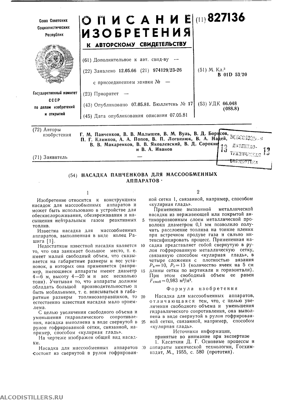

Кто прочитал внимательно, тот понял, что Георгий Митрофанович не занимался проблемами ректификации спирта, а его насадка низкой плотности была применена исключительно с целью увеличения свободного объема и уменьшения гидравлического сопротивления в массообменных аппаратах для расслоения топлива на тонкие пленки при встречном продуве газа.
Само изобретение в подробностях на картинке:
А некоторые подробности, которыми руководствовался Георгий Митрофанович, можно узнать из книги  указанной внизу этой картинки.  Не путайте пожалуйста год издания книги если заинтересуетесь.  1955 год.
Насколько эффективна эта насадка?
Ответ кроется в самом изобретении, цифры 0.983 раскрывают всю суть.  Дело в том, что в деле ректификации спирта можно применять разные насадки с разными параметрами, но современные изготовители той же насадки Панченкова умалчивают вообще какие-либо характеристики своего товара, кроме рекламных слоганов о 100% очистке, о цене ниже чем у конкурента и так далее.     Так вот, фокус кроется в том, что в наших ректификационных колоннах (от 22 до 55 мм в диаметре) самым эффективной насадкой считается (подтверждено практикой) насадка с характеристиками порядка 0.700 свободного объема и критическим поверхностным натяжением 0.075 Н/м.  Самым доступным элементом для создания подобных условий является самая обычная кухонная мочалка из нержавейки.   Плюсом ее является тот факт, что у нас остается возможность изменить ее характеристики буквально движением одной руки, просто использовав больше или меньше количества мочалок.  С насадкой Панченкова все немного иначе, в виду того, что она имеет довольно плотное плетение и обязательно проходит формовку через специальные валки (как бы гофрируюшие сетку) ее характеристики неизменны и она изготавливается непосредственно с заранее заданными характеристиками для какого-то конкретного оборудования.  Для изменения характеристики насадки, необходимо изготавливать или покупать другую, с другими параметрами или иметь несколько разных комплектов. То есть, ее можно использовать, но только для какой-то одной конкретной цели.   Если же производители заявляют, что ее можно свернуть плотней - это не насадка Панченкова, а просто сетка из металла. Вероятней всего, для производства подобной сетки используются старые станки оборонной промышленности, это станки для изготовления оплеток для кабелей.
Будет ли работать такая сетка?
Будет конечно, но зачем покупать дорогую сетку, цена которой начинается примерно от 300 рублей за 1 метр узкой полоски, если есть мочалки, цена которых примерно в 7-10 раз меньше при одинаковом объеме занятого пространства в трубе колонны?  Это конечно личное дело, если нравится можно купить и сетку и мочалку и вообще все виды насадок и использовать их как больше нравится.  Забавный случай получается, агрессивная реклама выглядит точно так же как в свое время реклама водки, которую Менделеев не изобретал  Рассуждение о соединении спирта с водою ©Менделеев
