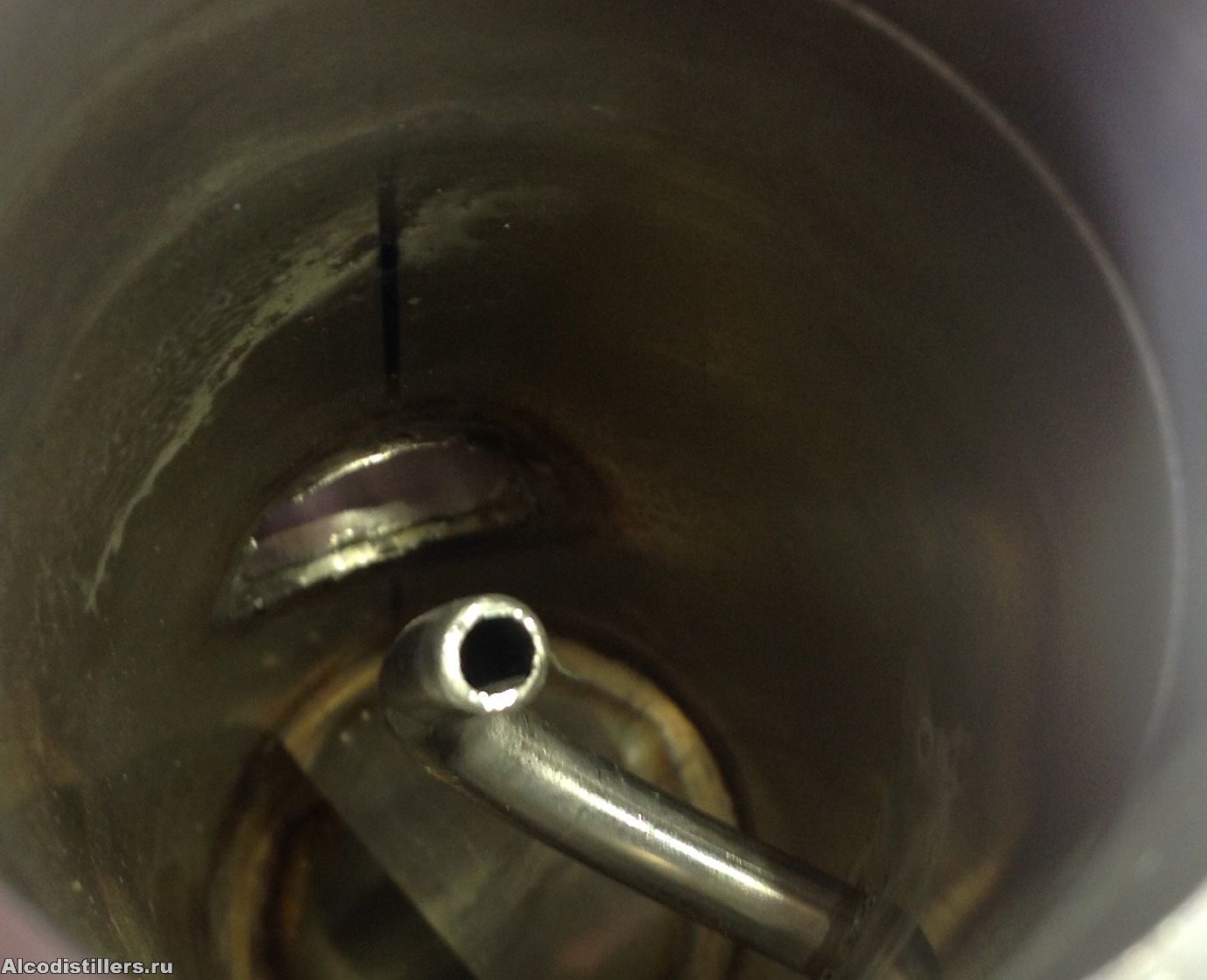

Да, по второй фотке понял, что есть и шарнир и винтовой крантики..
И что уровень тоже есть.
А как по жидкости флегма порадает в отбор?
Там внутри что - перегородка или типа ободка, или еще как то?
Я как то у китайцев видел узлы отбора по жидкости, даже порывался купить :) , но меня передумали в грубой форме :)
А вы, похоже, вляпались..
Не думаю, что кто то внятно будет обьяснять как оно работает, ну а по поводу получения захлеба, так дровишек подкинуть надоть.. :)  и с насадками какое то однообразие навести. Лучше потратить для начала рублей 300, купить кучу нержовых мочалок, и равномерно напихать. И сверху точно не должно ничего капать, видимо пары прорываются. А это чревато пожаром.. :(
Мож охлаждения димрота не хватает?
Как то все слишком мудрено у вас..
Усложнять - просто, упрощать - сложно (с)
Наверное, спорить будет неправильно - не исключено, что хотел попроще, но усложнил...
Внутри УО:
Там две наклонных 1/2 диаметра, пластины - нижняя отправляет пар в доохладитель, вторая верхняя- отбор по жидкости.

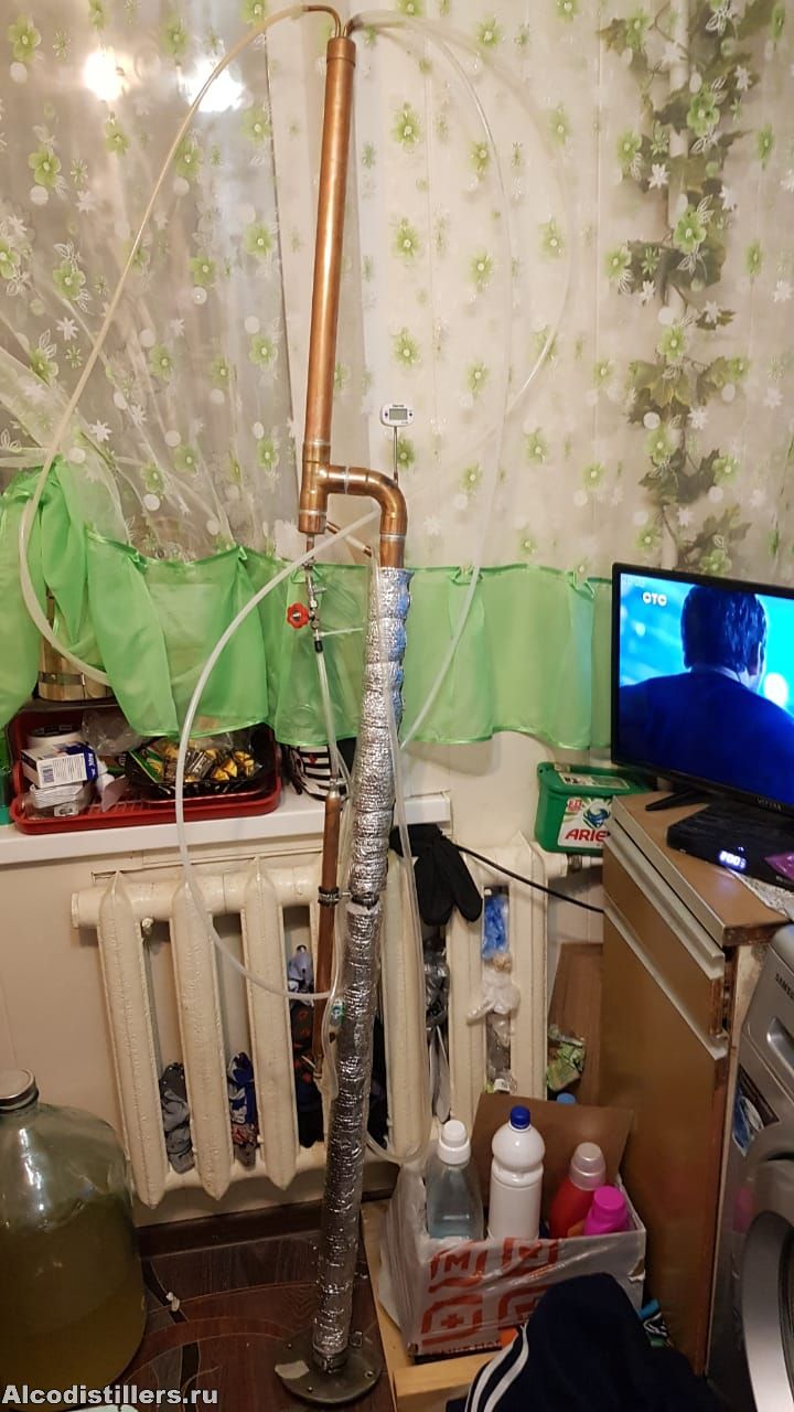

Здравствуйте! С прошлого года с приятелем решили заняться "выпуском" своей продукции для личных нужд. Был приобретён покупной дистиллятор с сухопарником, параллельно наткнулся на Ваш ресурс, стал изучать вопросы. Летом созрел собрать РК35 из меди. Получилось: димрот из 6-ки, 4м., длина около 450мм., царга 1300, насадочная часть 1200мм. (12 сеток Панченкова медных влезает). Куб 20л. Перегонял на этом устройстве 2 раза, на индукционке 2 кВт. СС 18л, 40гр., голова/тело/хвост считал по таблице с форума. Разогрев на 2 квт, 45 мин., t77,2 прогрев 20 мин. Регулировка отбора на 800вт, за 3 часа 0,75л. 95гр., потом за 50 мин. на 1000вт ещё 0,25л. Тело: 1300вт, 0,8л/ч. t колонны стабильно 77,2, за 6 часов 5л. тела 95гр. Оставшееся по баночкам, час-полтора. На всём протяжении температуру воды после димрота старался 40-55 поддерживать. По сравнении, что после дистиллятора как небо и земля конечно!!! На дистилляторе пробовали 2 раза перегонять с укреплением - кроме самого факта укрепления разделения почти никакого, самогонный дух стойкий. Отстоялся мой спирт с неделю, даю нюхать жене - говорит, самогоном всё равно слегка пованивает. Поджигаю - пламя не чисто синее, с желтизной. Т.е., как я понимаю, разделение у меня прошло не полностью (идеала не достичь, но к нему надо стремиться!), какие-то фракции размазались по телу. Вопрос, где ошибка - в режимах, конструкции, либо всего понемногу?

1. индукционка при 800Вт работает импульсами? Если да, то не годится, стабильность нужна.
2. Отбор голов 0,75л за 3ч это 250мл/ч очень много, надо не более 100.
3. Не вижу термометра в царге, как подход хвоста контролировал?
4. При отборе тела в первой половине скорость отбора можно увеличить, а вот во второй уже прижимать. И чем ближе к концу, тем меньше. И контролировать по температуре в царге, не давать ей расти.
Думаю, при отборе голов не было нормального разделения, а в теле хвостов нацеплял.
3 215
Я б еще половину димрота размотал и остаток трубы на царгу пустил. У меня чуть больше 3х метров на димрот ушло, в крайний раз замаялся воду ловить на головах, сам хочу свой укоротить для более комфортной регулировки охлаждения.
3 216
Denis.Malmalaev, согласен, верхняя часть великовата, в половину можно урезать. Но это на качество продукта не влияет. Там и термометр бы заменить, да и кран далековато от стакана вынесен, но это все мелкие придирки. А вот без гидроуровня или диоптра непонятно, как он вообще режимы настраивал.

1 понял
2 буду пробовать
3 термометр только в голове (пока), отслеживание по расчётному объёму, отбор по 200-500 мл. ближе к концу тела.
4 учту

alex5sh ©:
Вполне можно обойтись :) а высота царги лишней не бывает :)
evg-gryadunov, 3. Только для заторов или сырца пойдет, в остальном нужен постоянный нагрев.
спешка, желание поскорее промыть/опробовать/обкатать (НГ на носу *COOK*  *FINGAL* ).
После пробы перечитывал некоторые разделы форума с другим взглядом на вещи.
Димрот буду укорачивать и наклонять, датчик в царгу тоже обязательно.
Кран далековато - на процесс влияет, или просто удобство?
Режимы вслепую получается ловил.Гидроуровень тоже доделаю.
Кстати, до предзахлёба думаю я не дошёл (по трубке возврата уверенная струя была, но трубка не заполнялась), на чистоту продукта это влияет тоже, припоминая перечитанное...
И ещё, по насадкам. брал такую 32951830820 , заполнил всю царгу (12 рулончиков). Кашу маслом не испортишь?

Denis.Malmalaev ©:
...имея опыт.  :)
Denis.Malmalaev ©:
...для чистого спирта. :)
