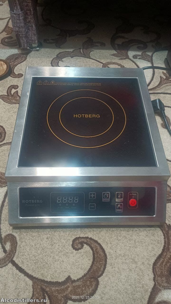

Все же приобрел я индукцию на 3,5кВт. ![]()
Опробовал, перегнал 50л браги. После газа- небо и земля, быстро, безопасно. По сравнению с тэном-шумновато, но если дверь закрыть, то норм.
Вес солидный, плитка держит?
Посмотрел описалово на эту плитку - корпус у неё пластиковый... Т.е. металл только сверху
. На фото у Сени не видно.
Бак 50л с навесным примерно 7-9кг+ литров 40 браги-выдержала, до последнего стремался, вдруг ппц наступит, но нет, бак стал на корпус плитки и все выдержало.
Да ну не, по кругу металл нержа. Там в линейке есть такая, с пластиковым корпусом, у меня норм). Скучно будет попробую разобрать сфоткать потроха.
Ну тогда - примите поздравления!

Использую 3,5кВт Хотберг, с импульсным режимом, недавно гнал брагу в 24л кубе, куб стоял в основном на стекле, возможно мог немного цепануть и корпуса. В кубе было примерно 15л+куб+царга 1м+холодильник, думаю до 25кг было. Все норм, ниче не треснуло. Плиту использую не только для браги, так же для купорки, кипятить воду удобно-быстро и импульсный режим не дает остывать воде, пока разливаешь. Не пожалел, что взял 3,5кВт- быстрый нагрев!! Проводка медная 2,5- справляется. Советовал все же взять 3,5кВт, а не 2,0- разогрев будет быстрее.
