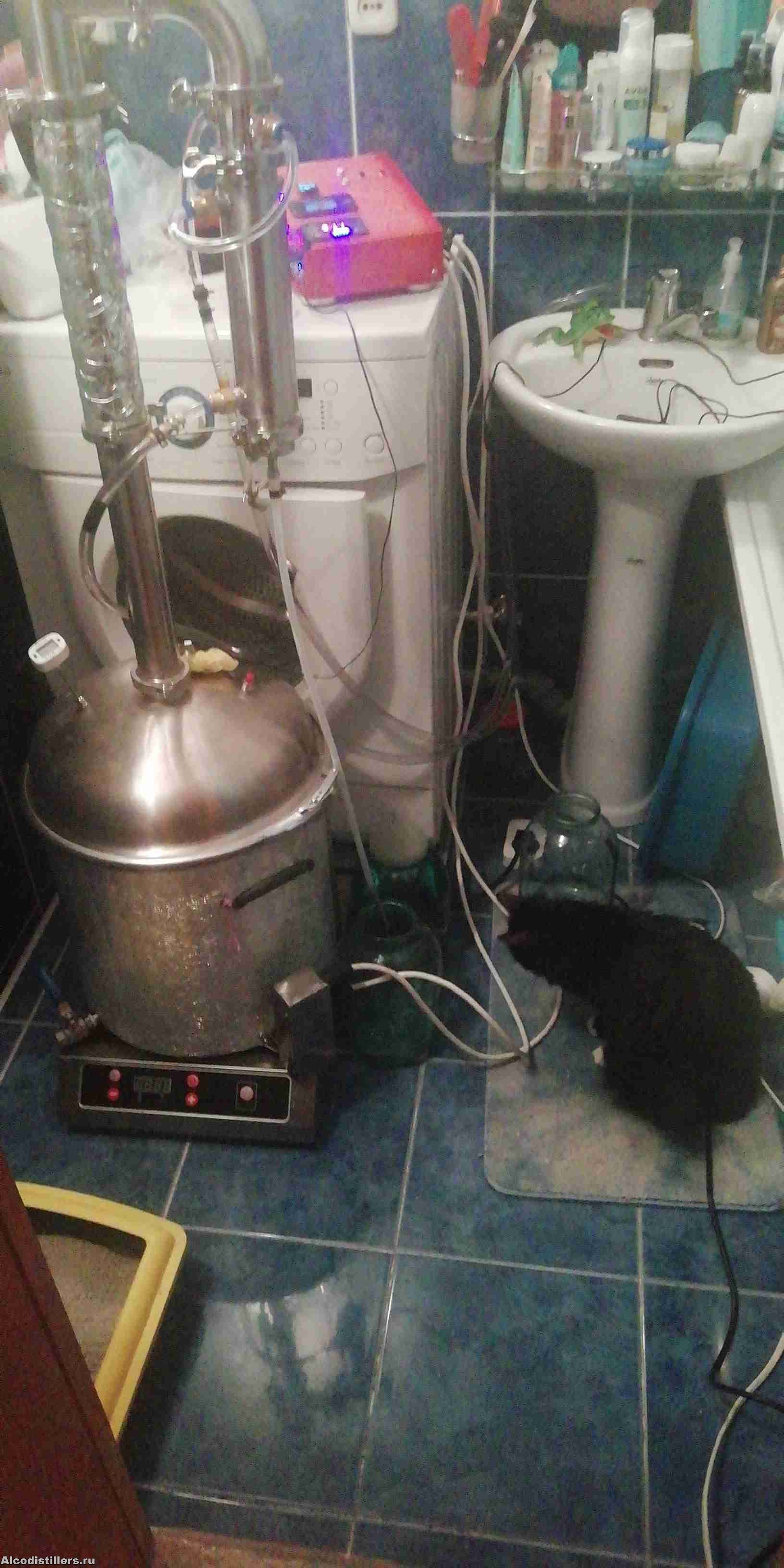

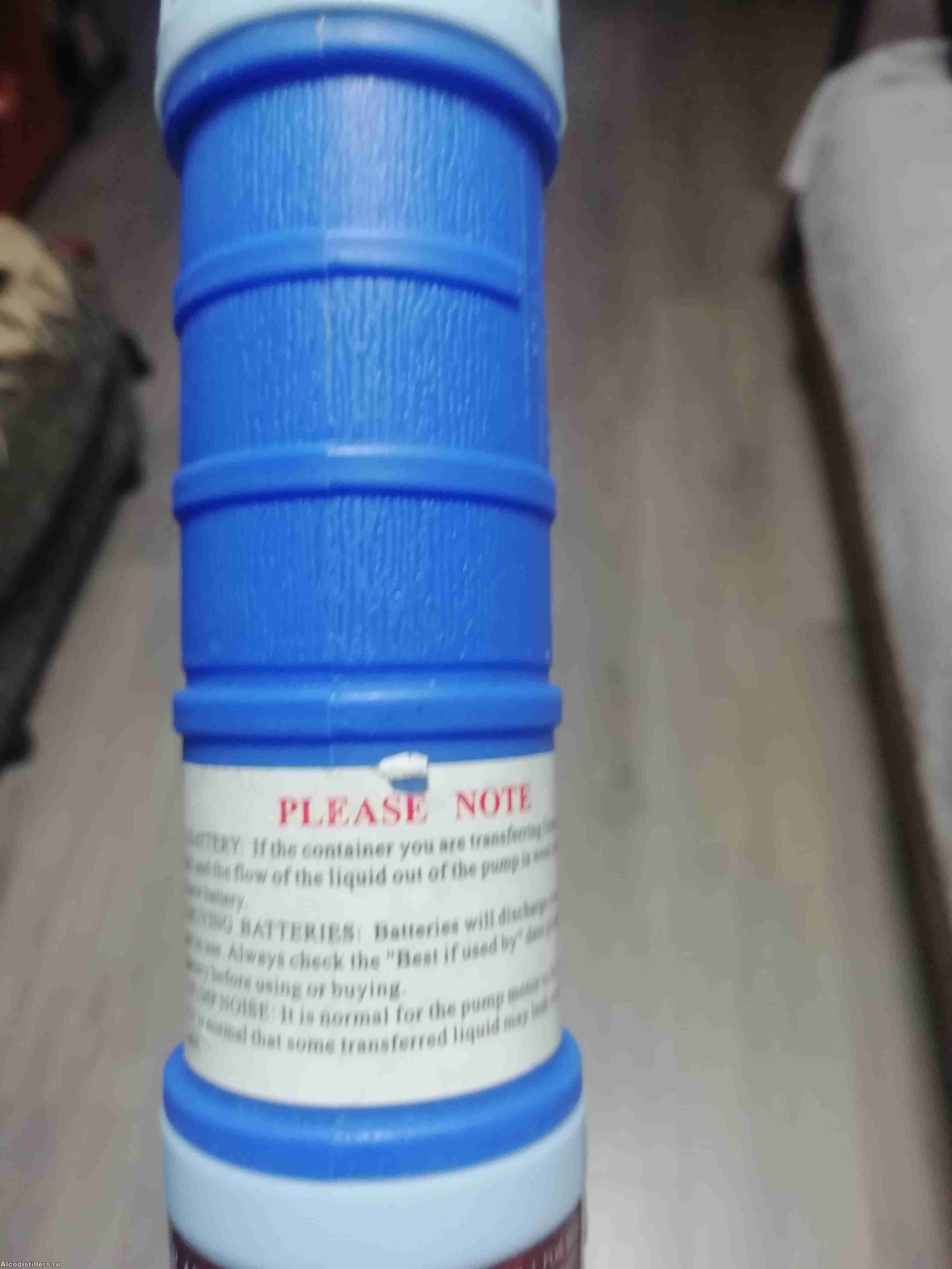

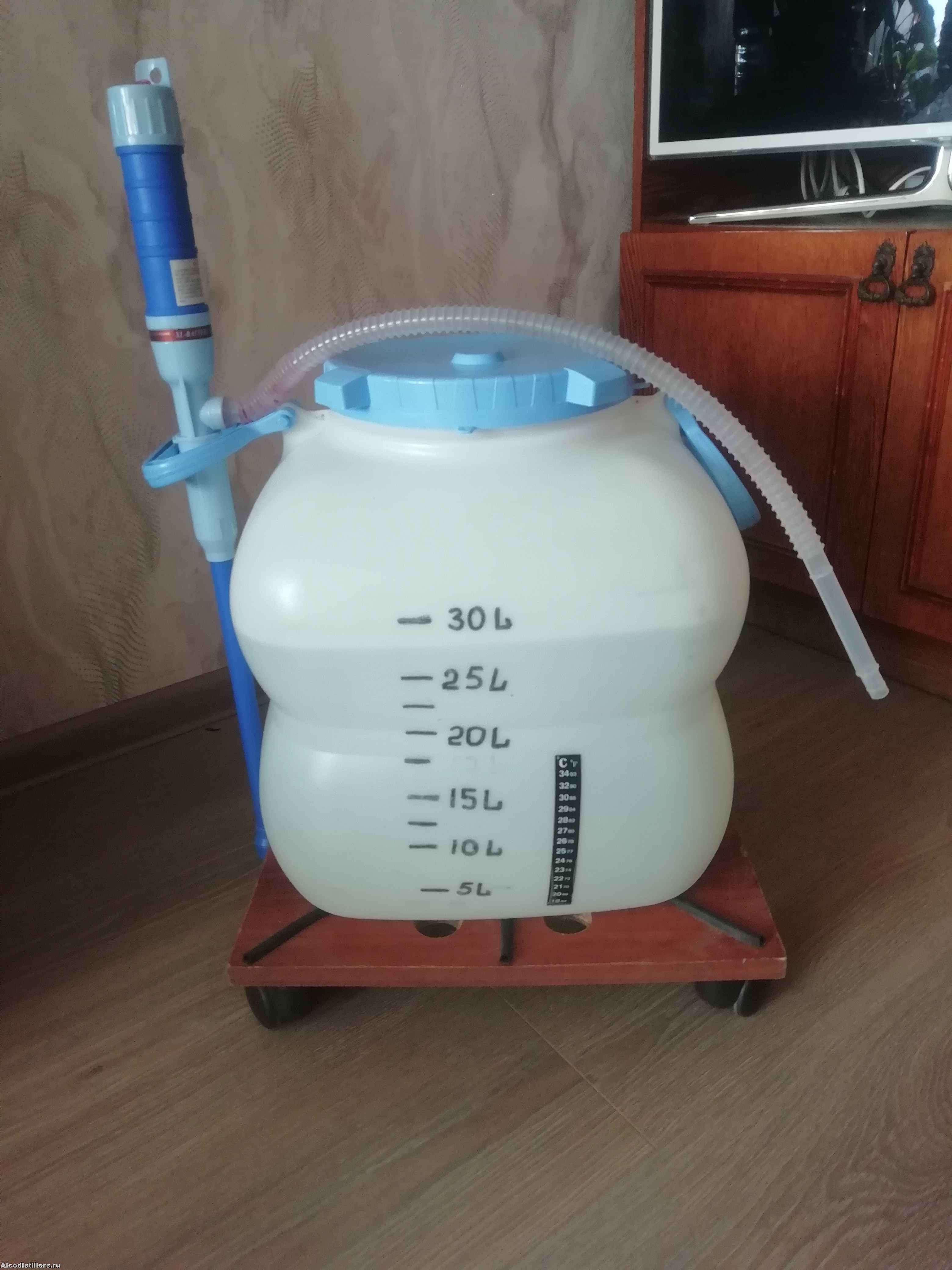

Начну с самого первого - ёмкость и насос.

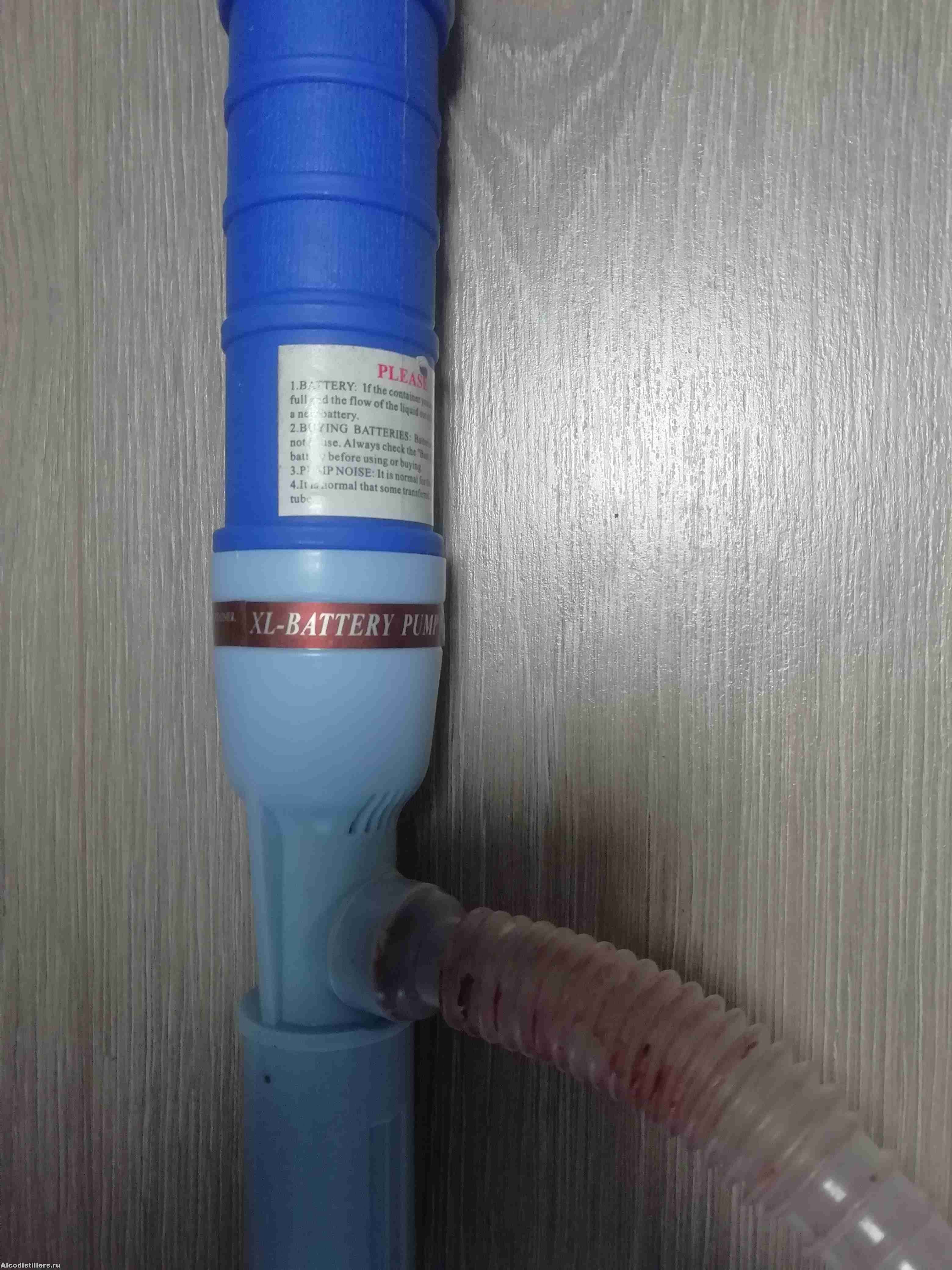

Подставка на колесиках что бы не таскать , насос немного переделан подручными средствами для использования вместо батареек аккумулятора 18650.

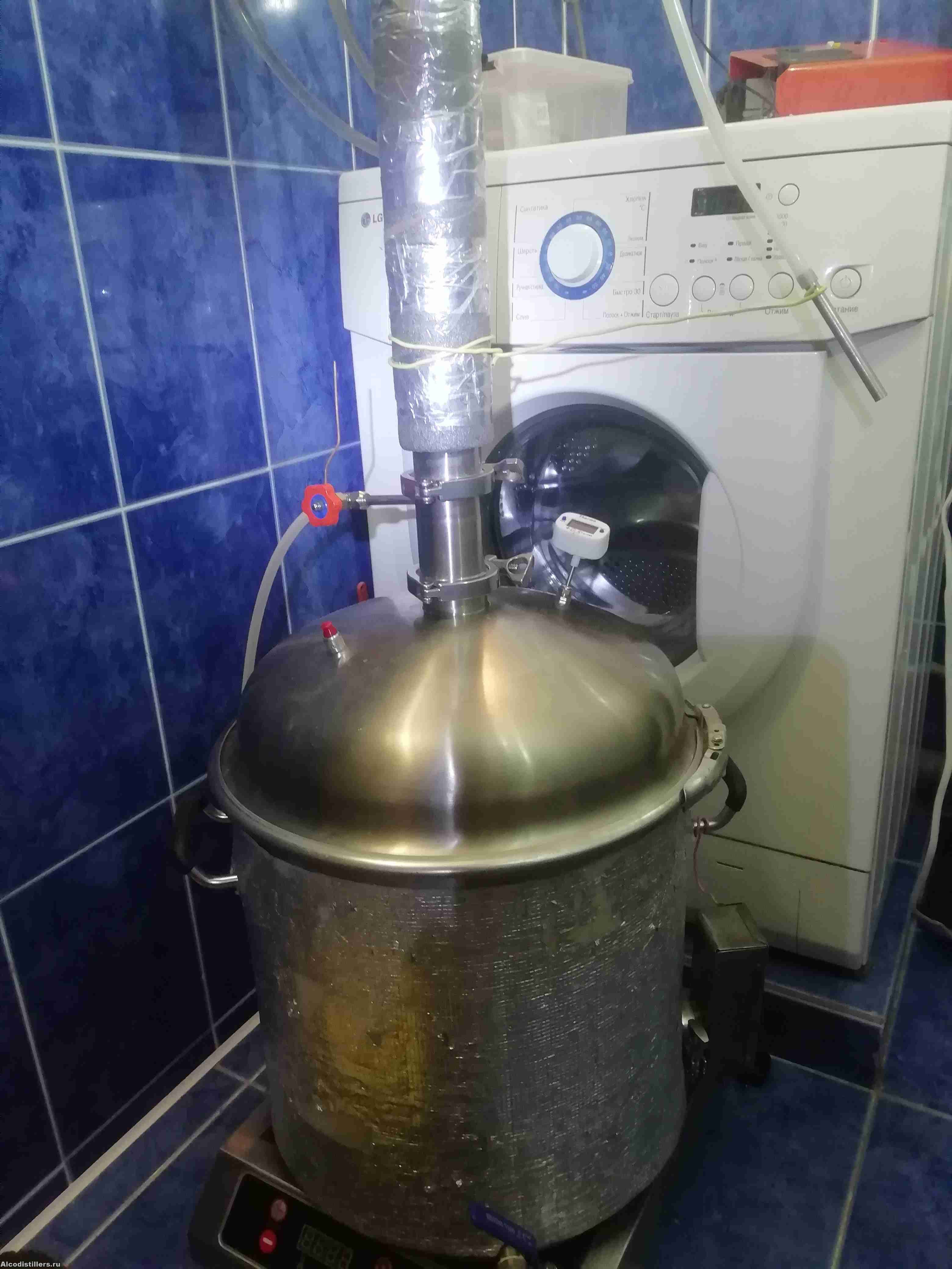

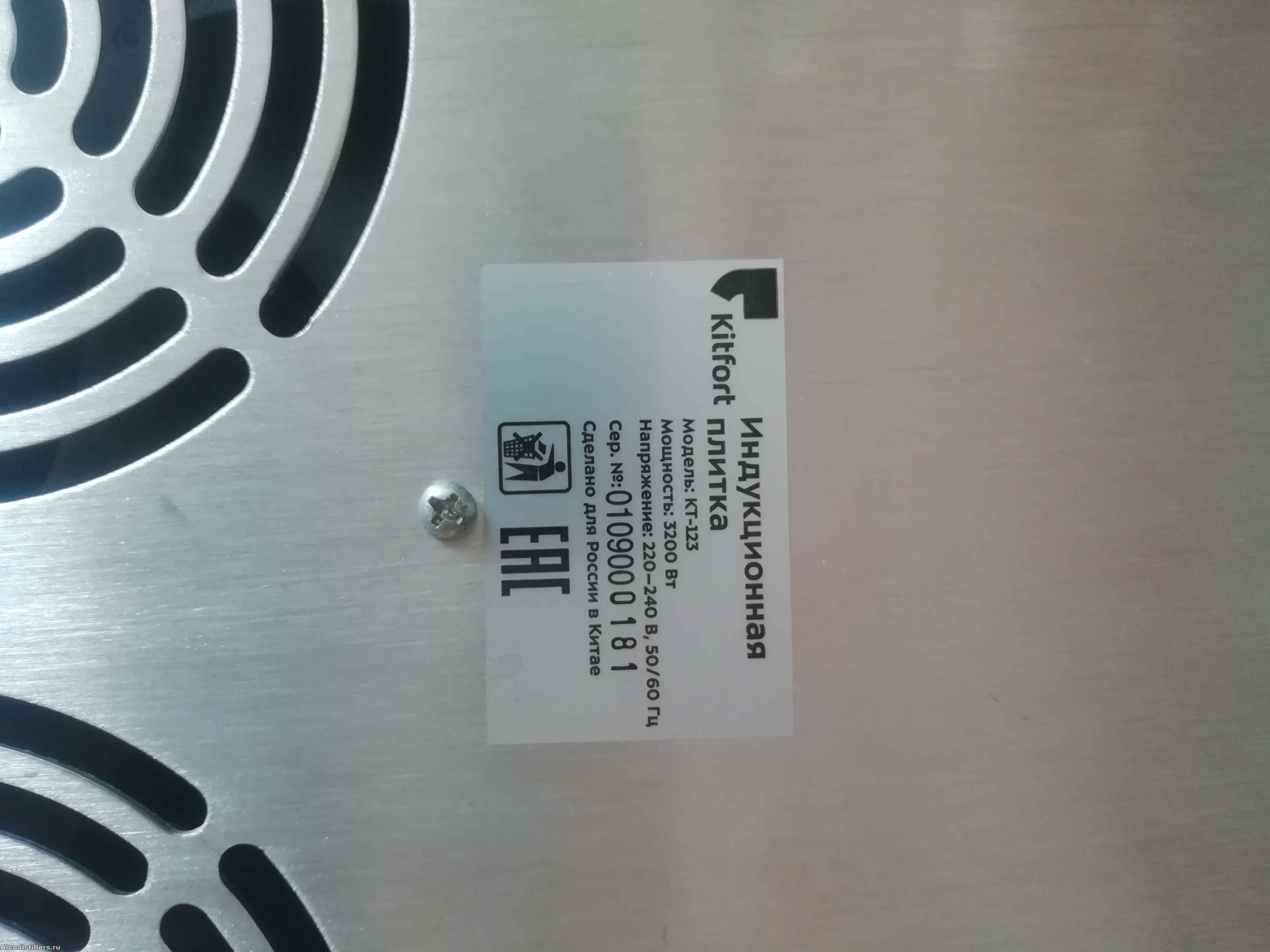

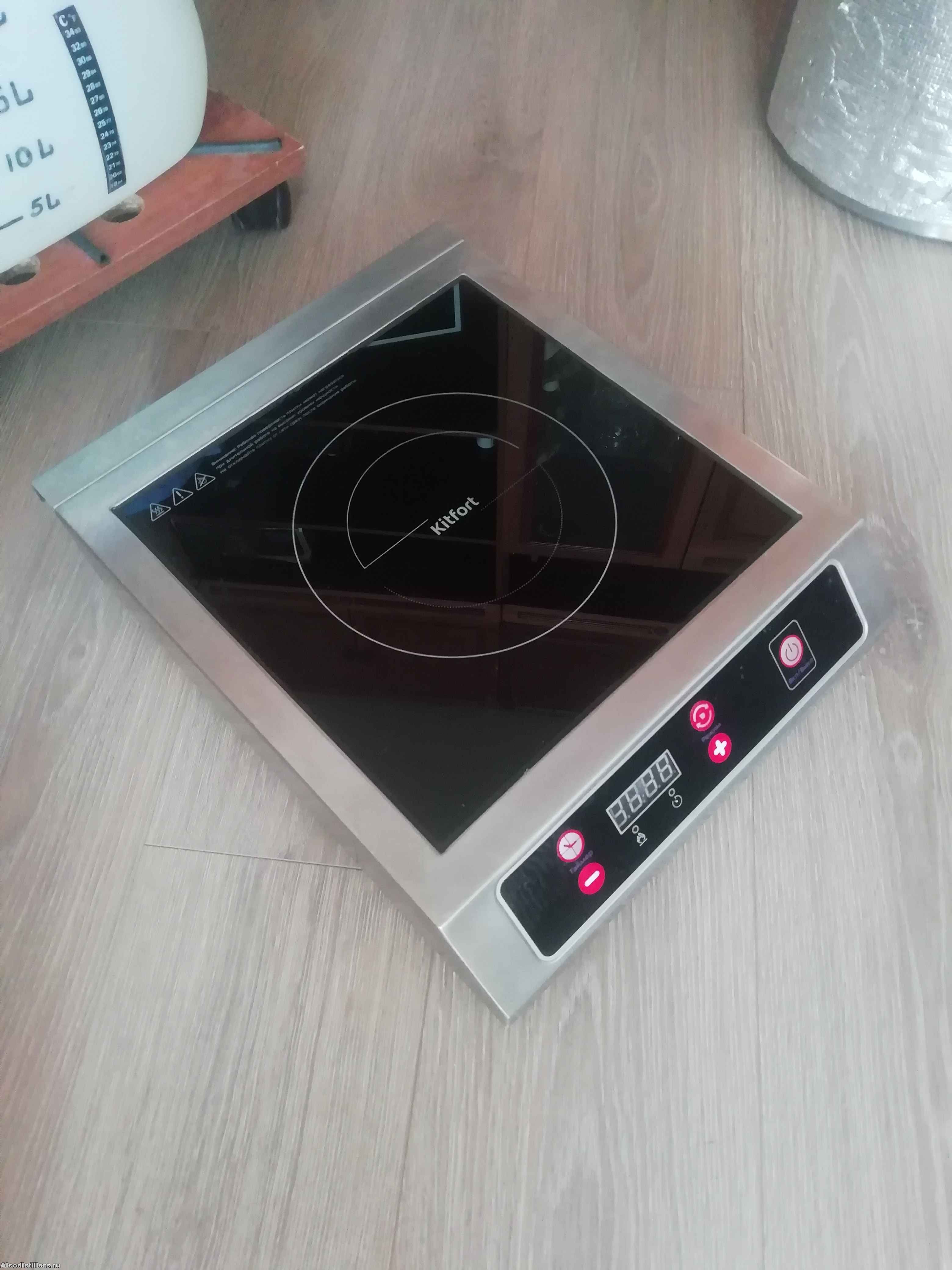

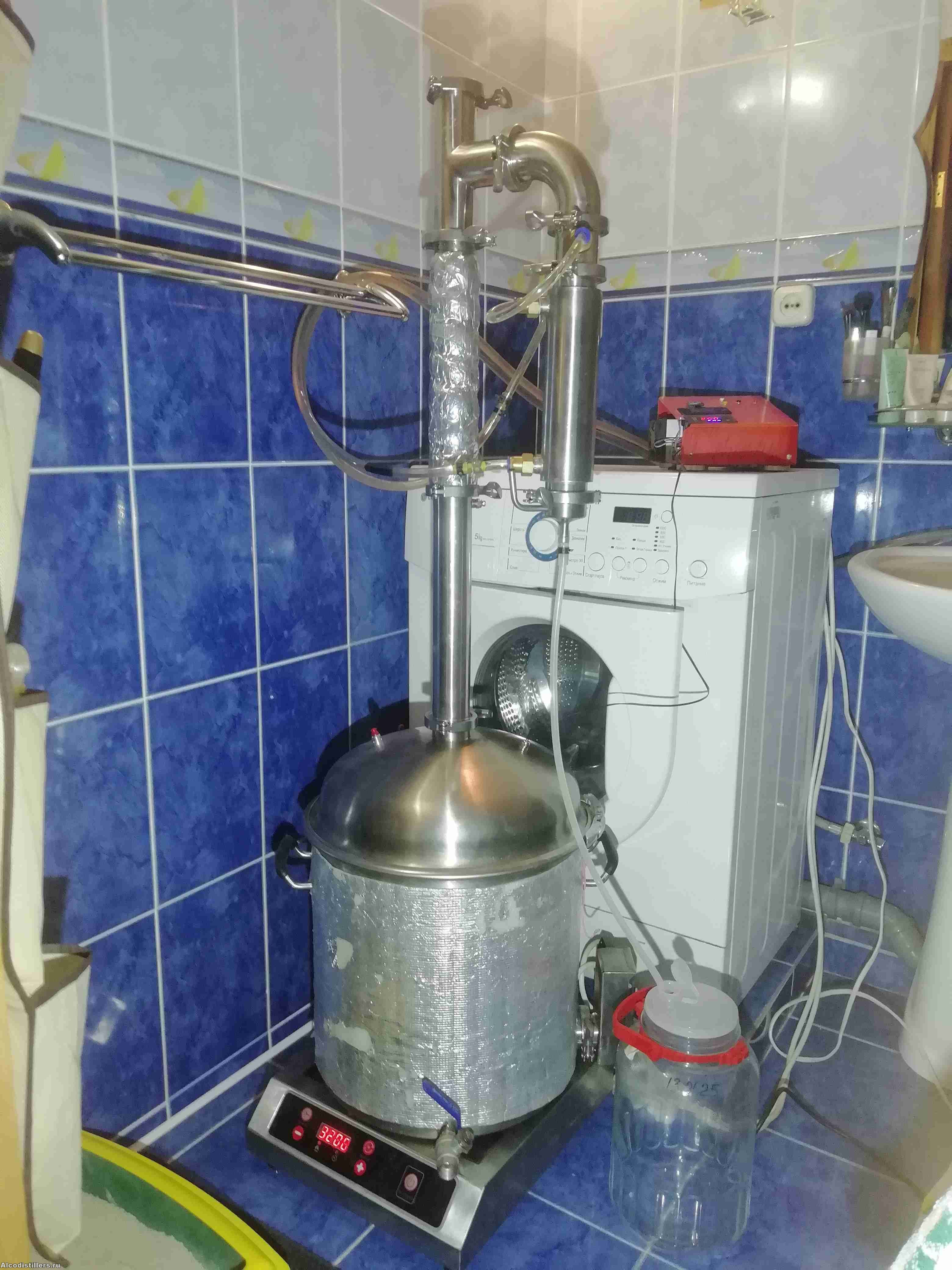

Плита индукционная Kitfort KT-123 , покупалась в основном для варки пива , но отлично используется для разгона при получении сырца и как подставка для колоны при ректификации.

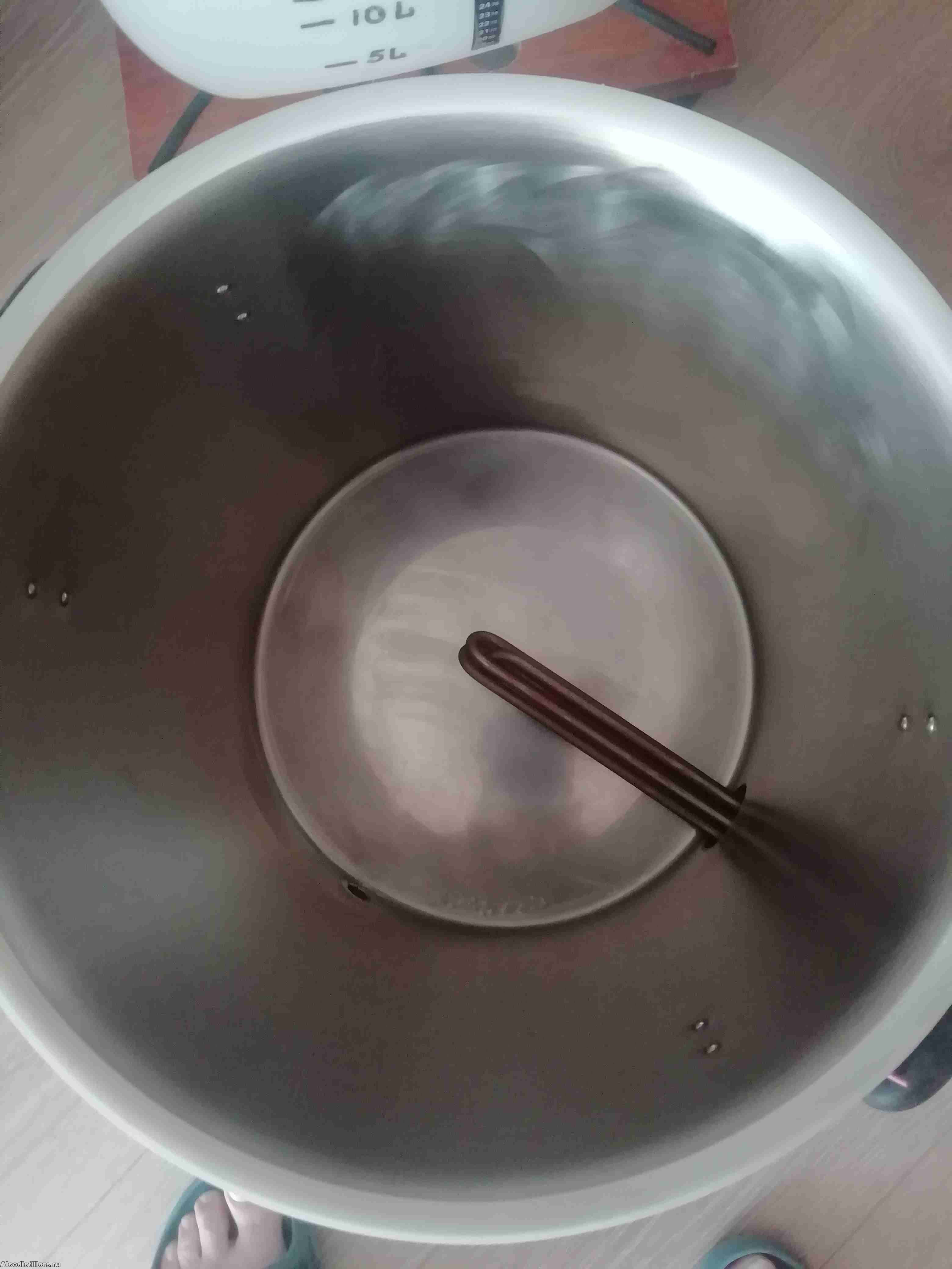

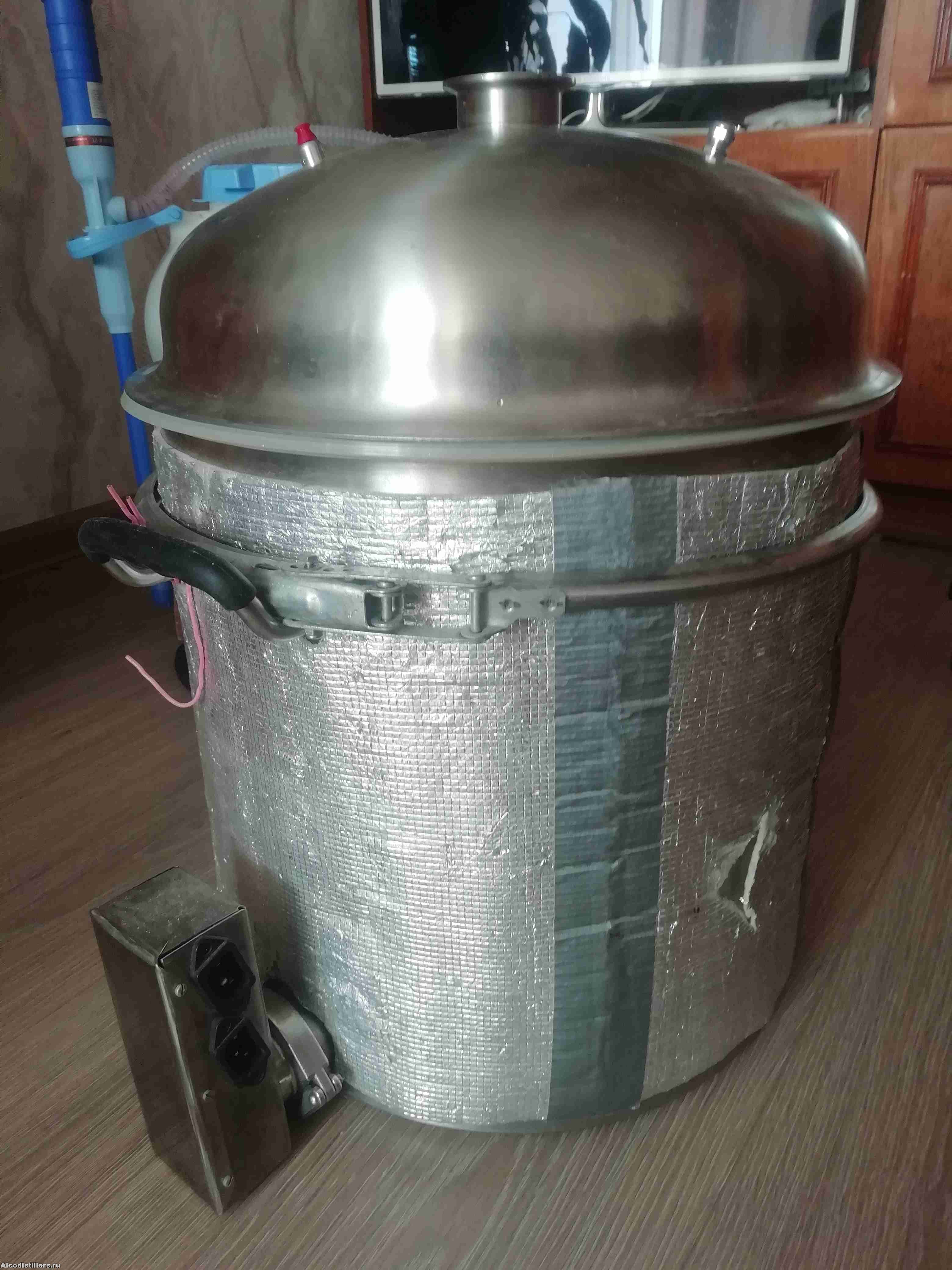

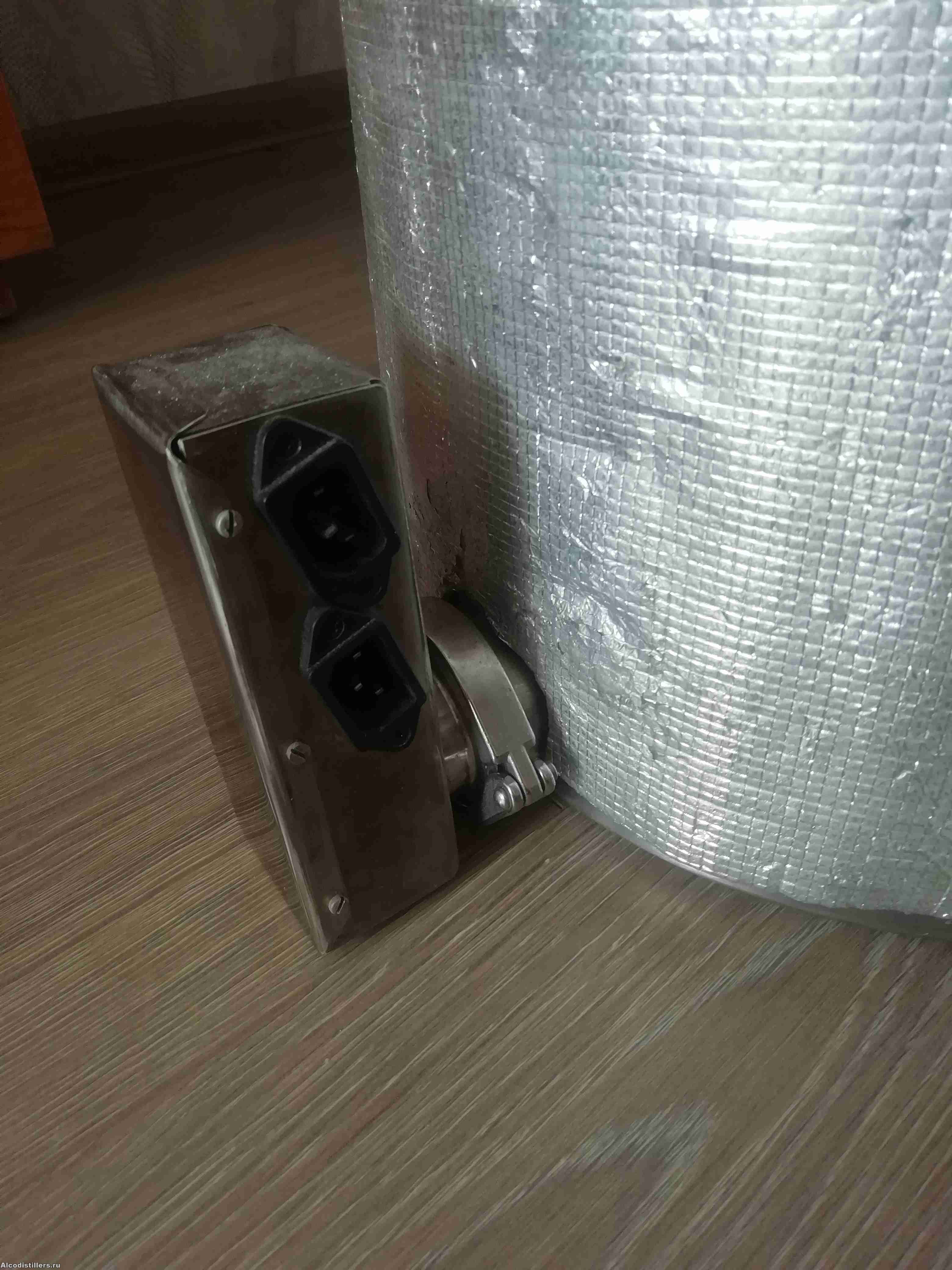

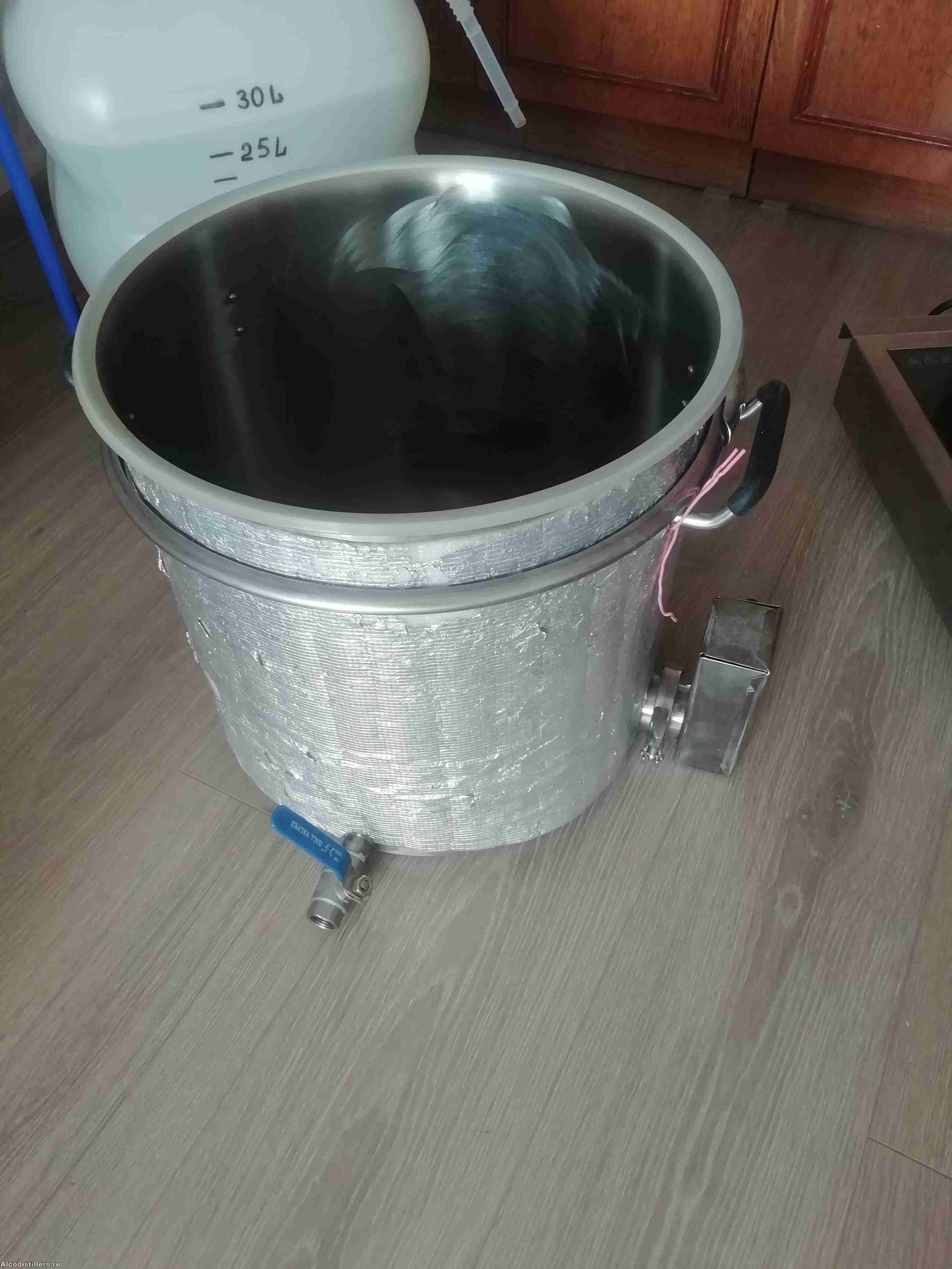

Куб нержавейка местных производителей , немного не удобно расположен кран слива , лучше бы был расположен сбоку под ручками . Тэн 3*1,5 кВт , коробка самодельная гнута из нержавейки . Крышка купольная от того же производителя .

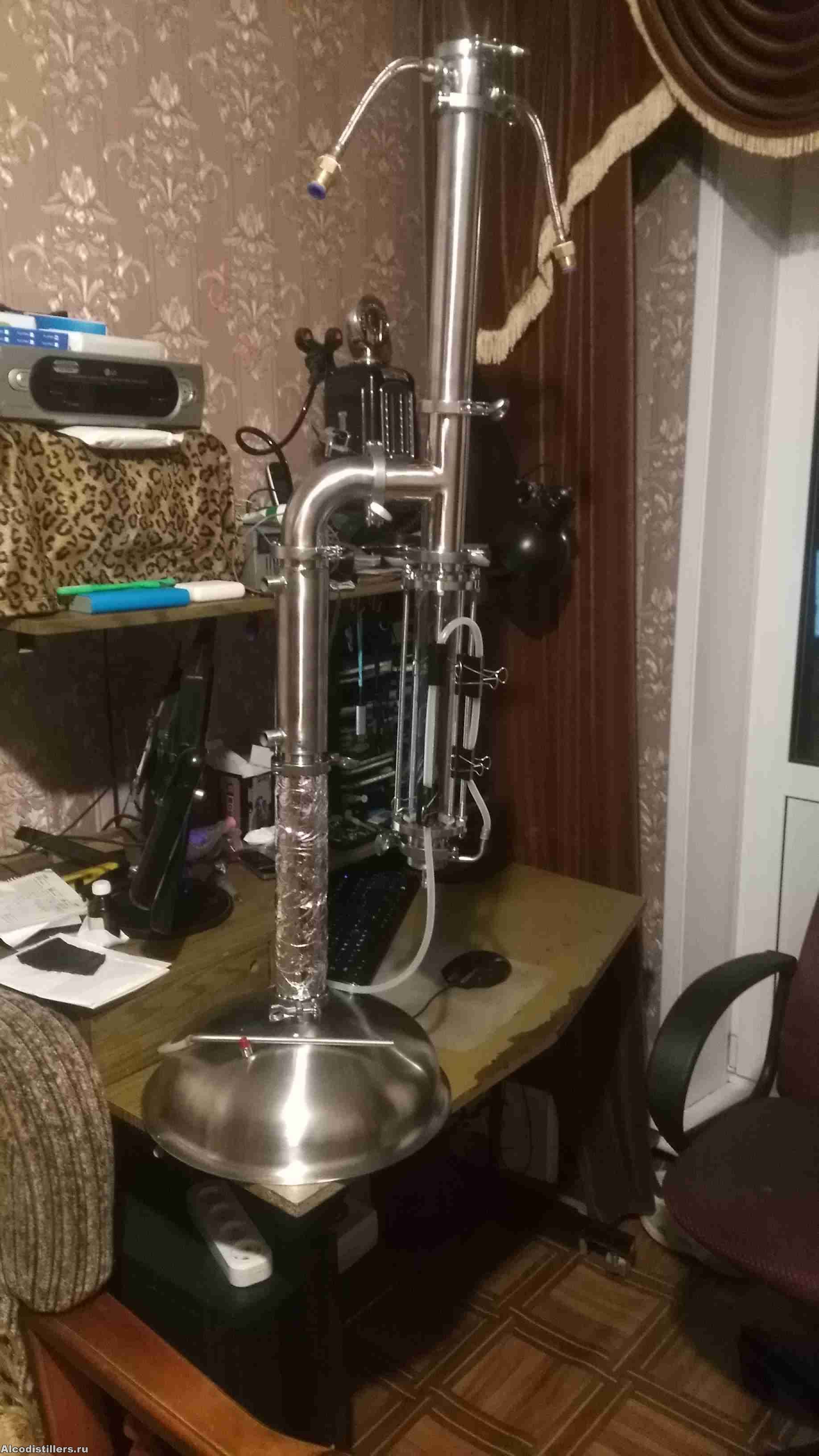

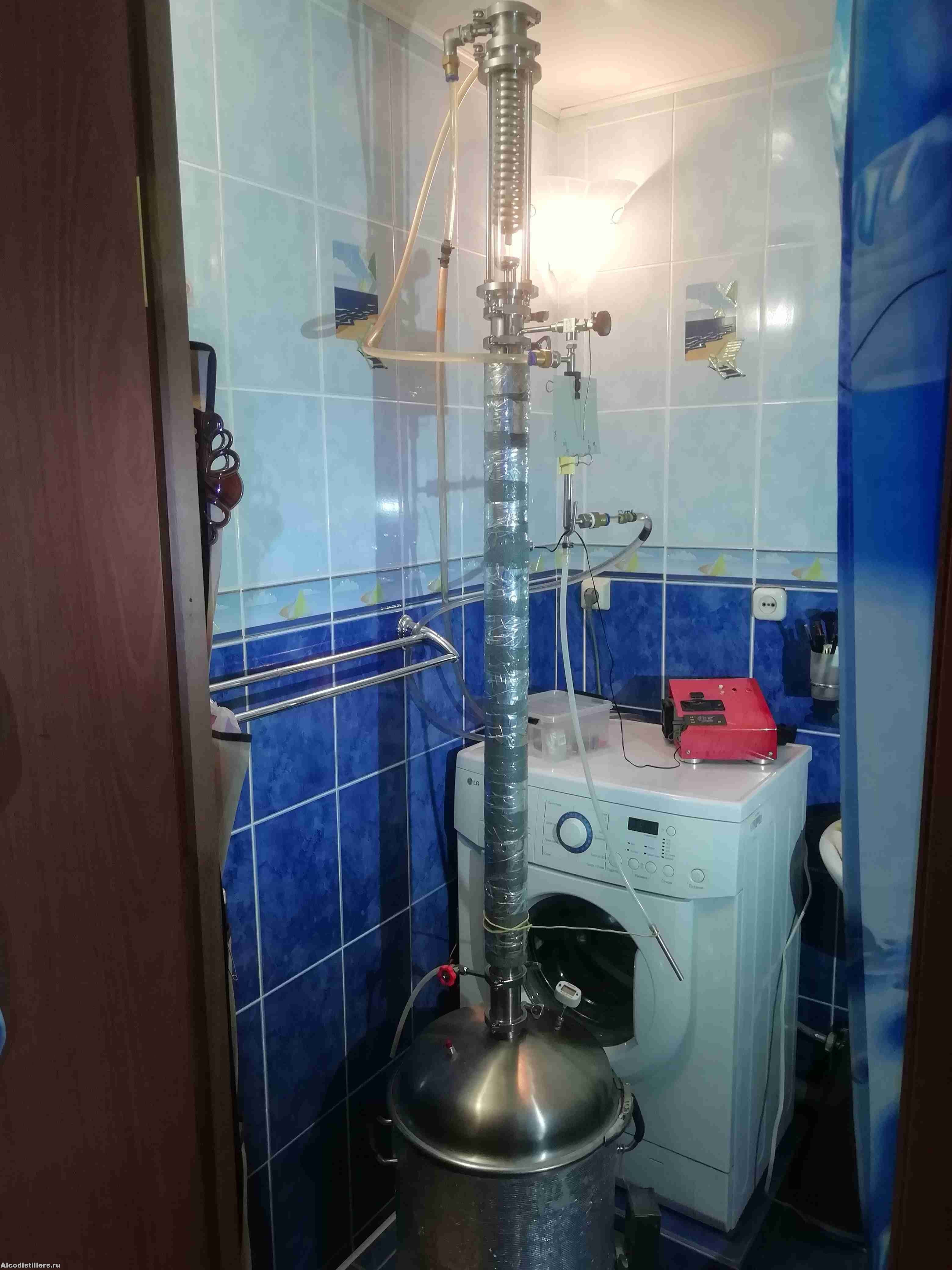

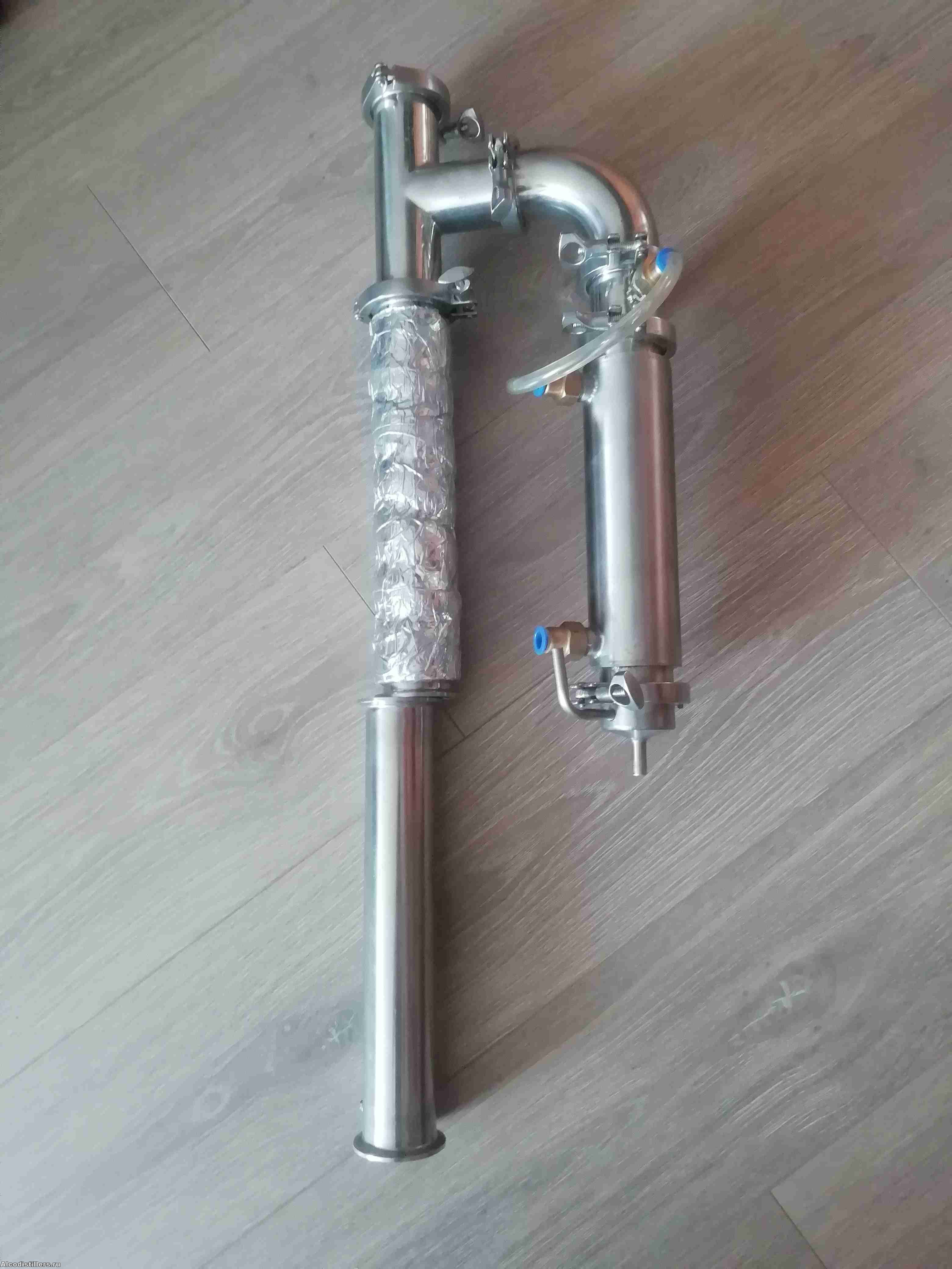

Комплект для получения спирта сырца . Две царги по 30 см треугольник , угол и димрот в кожухотрубнике .

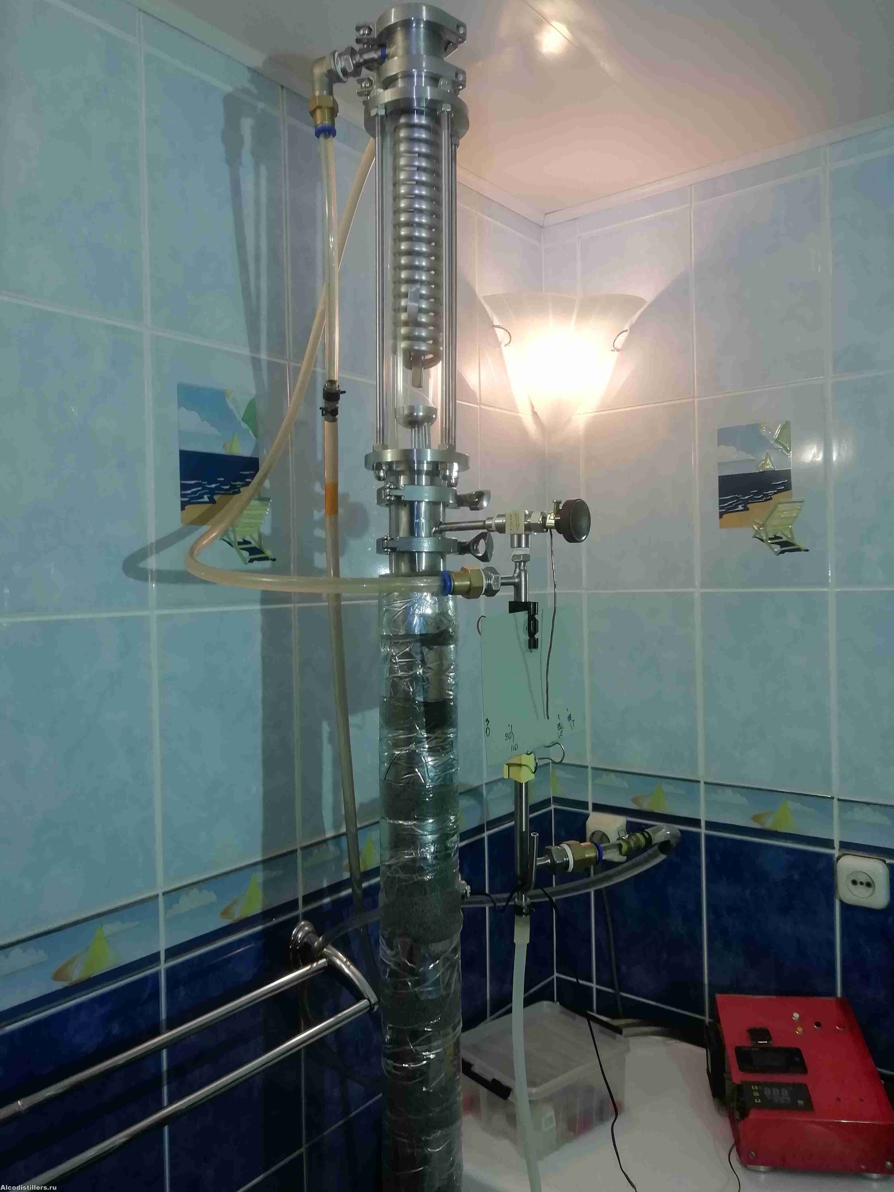

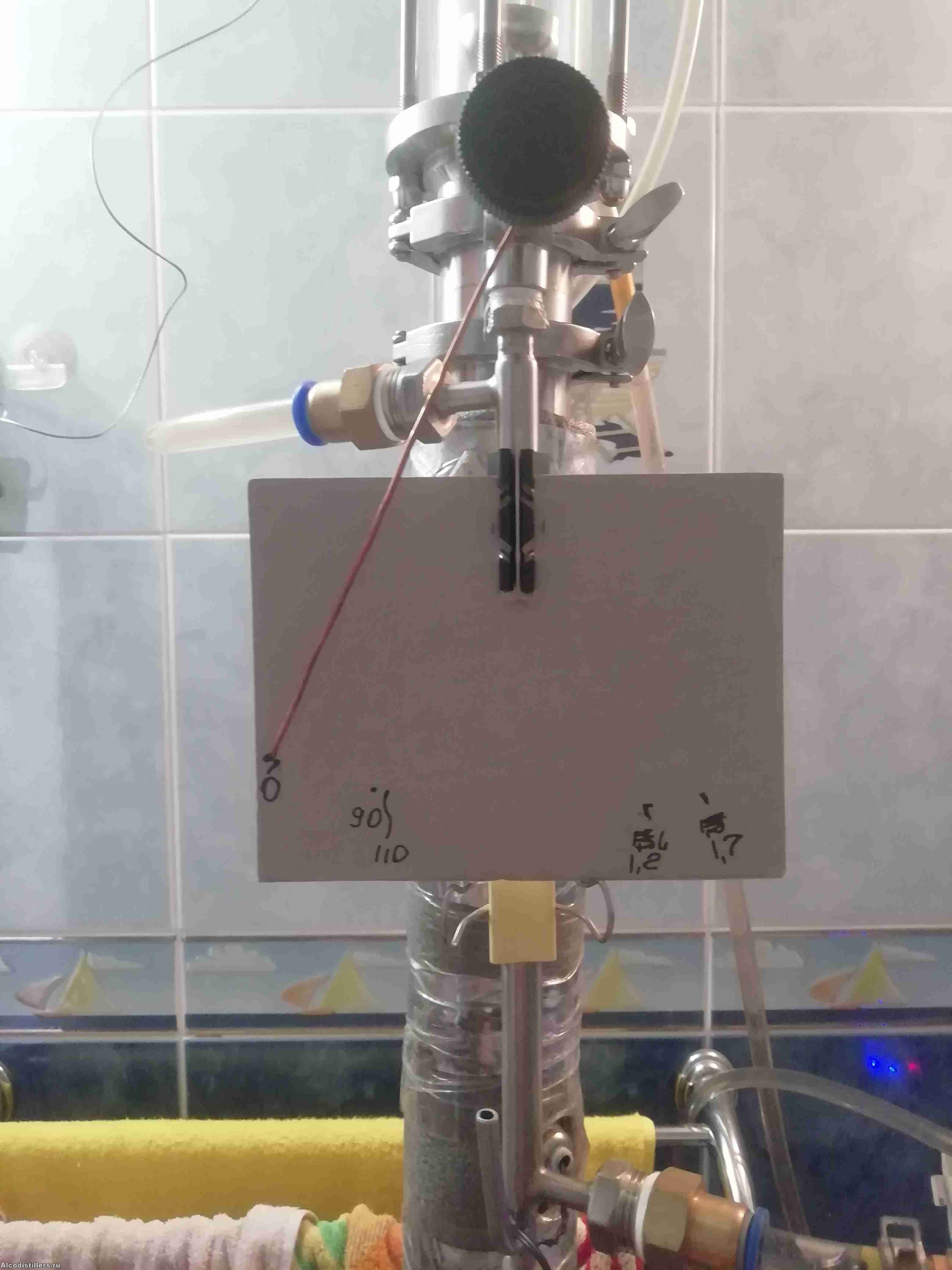

Сама колона - нижний узел отбора . Пришлось заказывать через интернет , в нижней части заполнен 0,5 пыжа из РПН , чтобы не резать РПН по высоте был взят стандартный пыж для 2" (82 см) разрезан по полам (41 см) и потом сложен вдоль по длине .

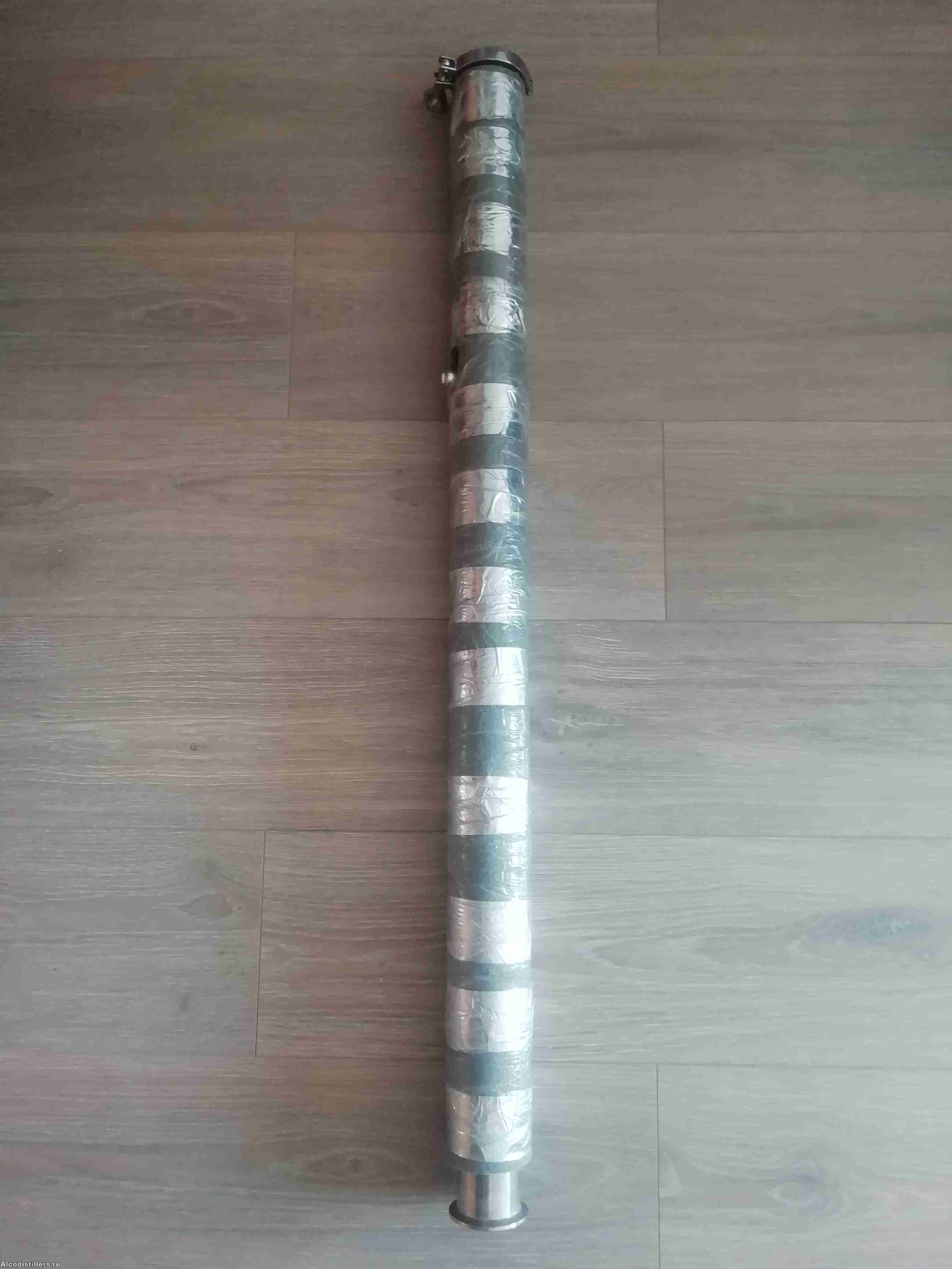

Царга 1 метр , на высоте 2/3 встален нипель и в него вставленна гильза для термометра (Алиэкспресс) , заполненна СПН 3,5 нержавейка .

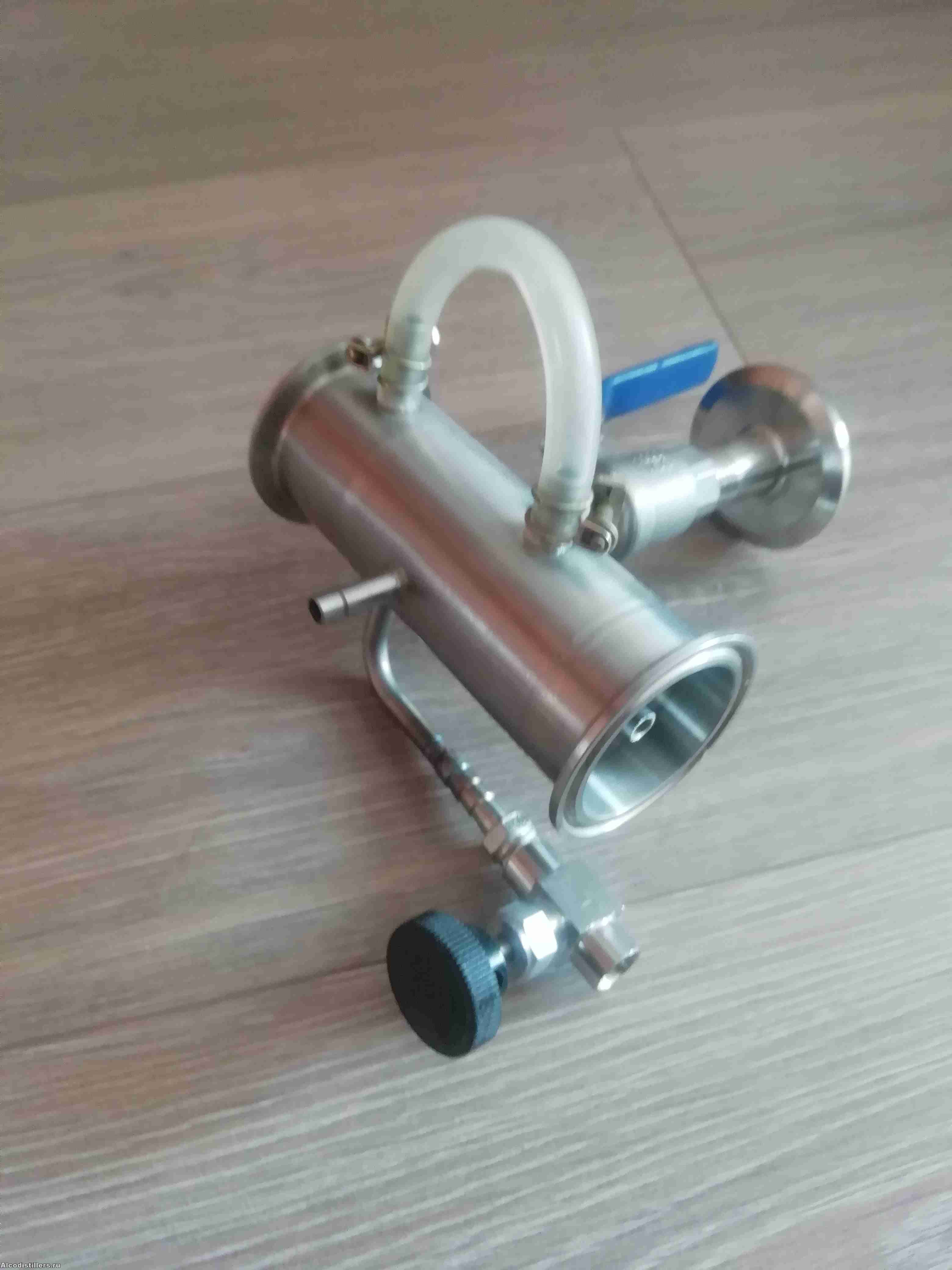

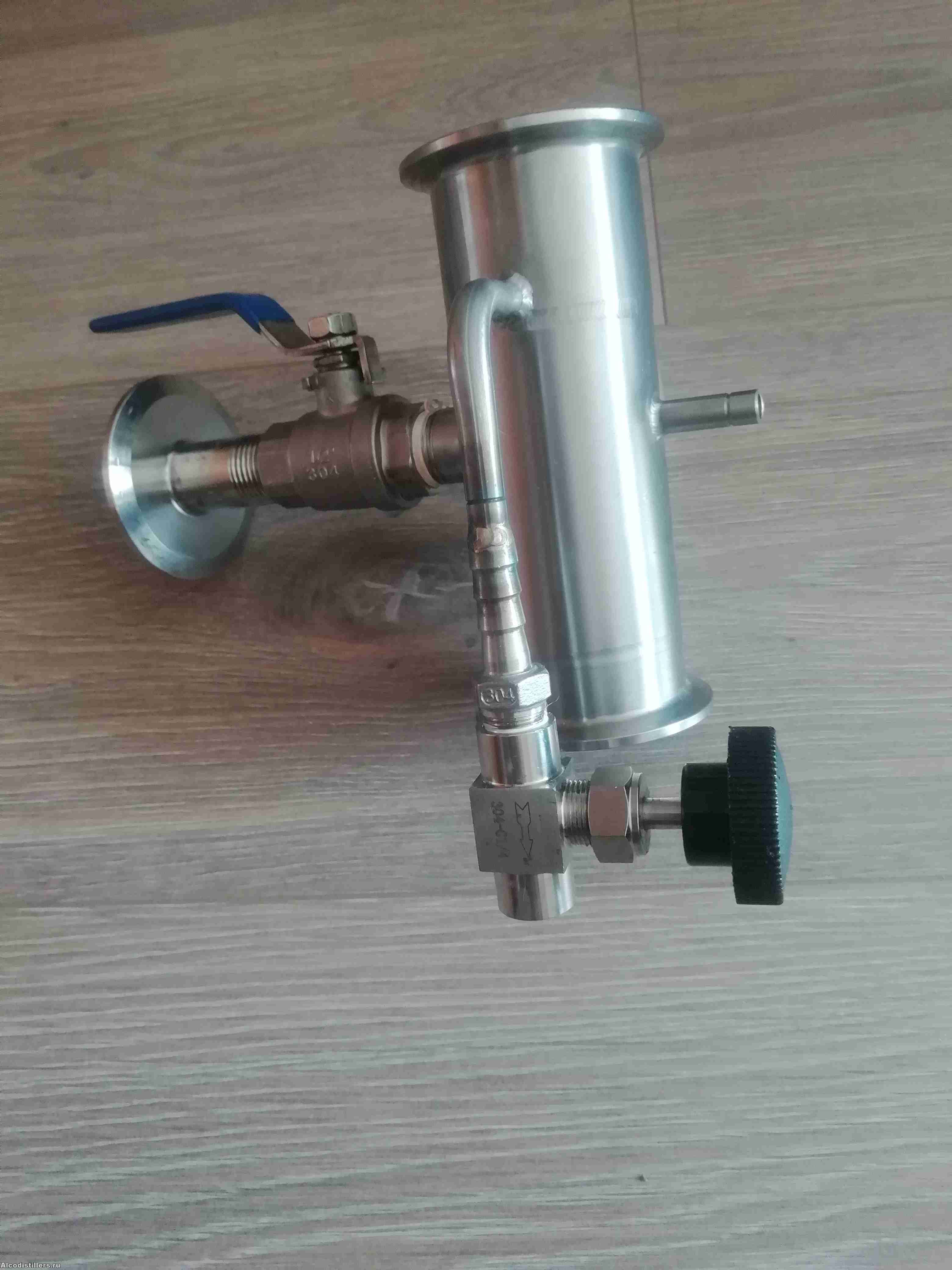

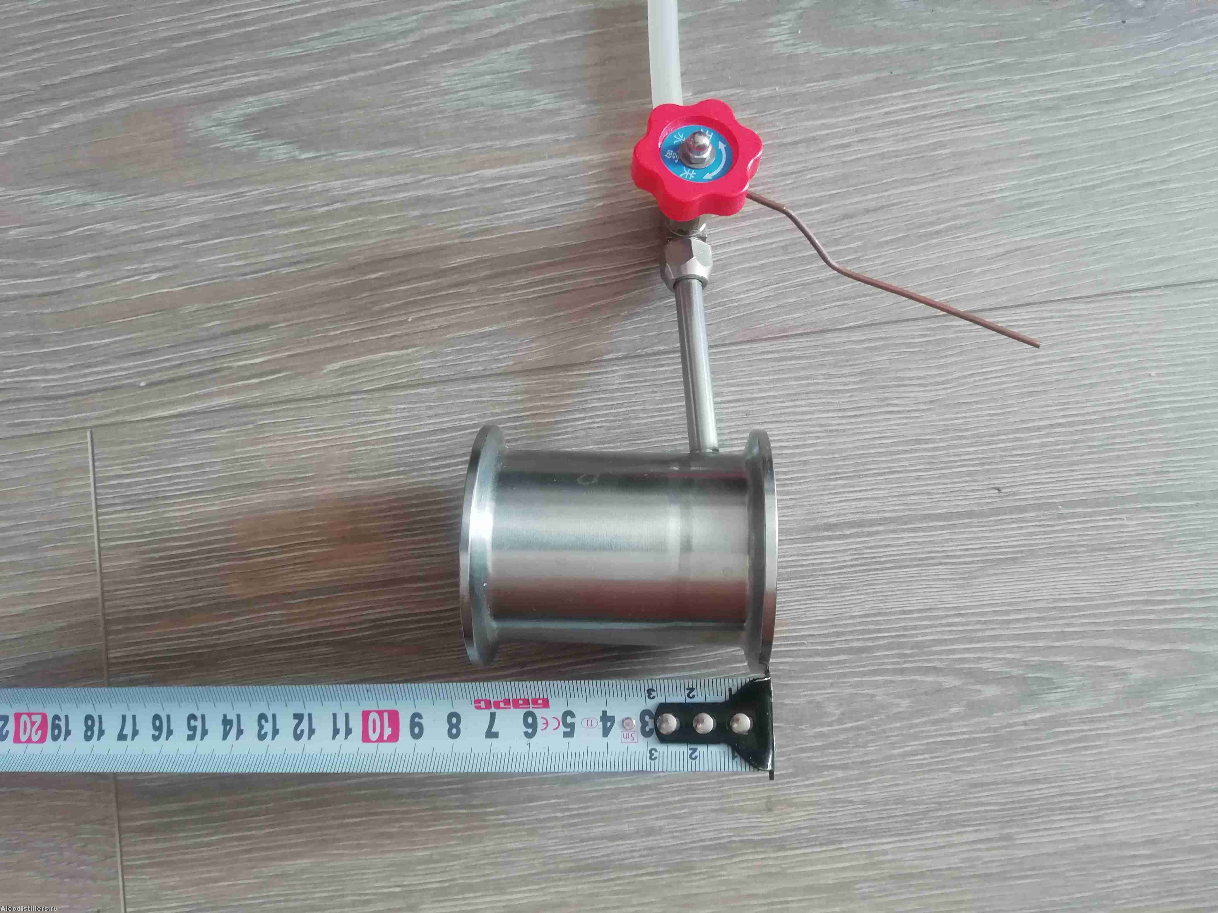

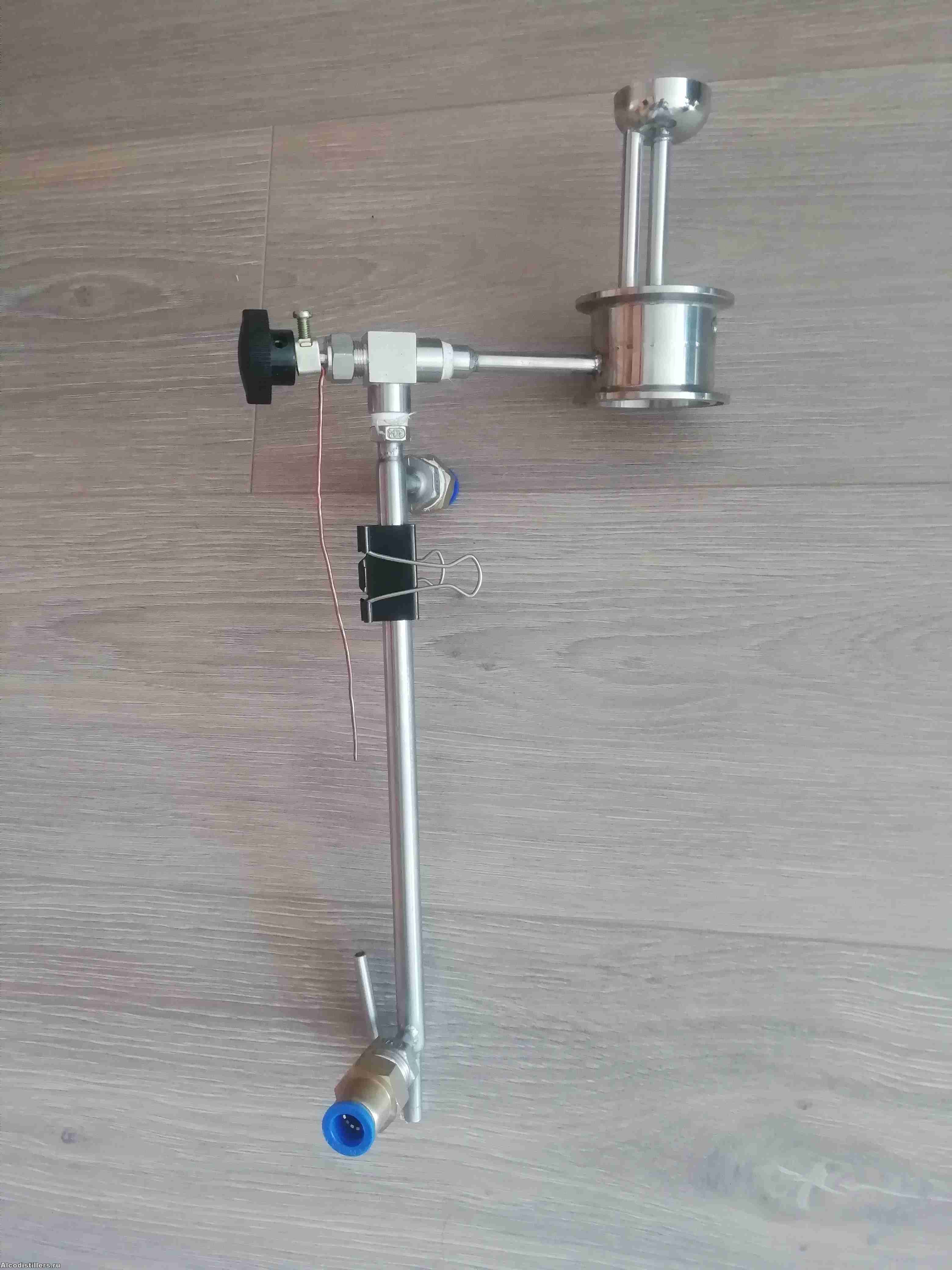

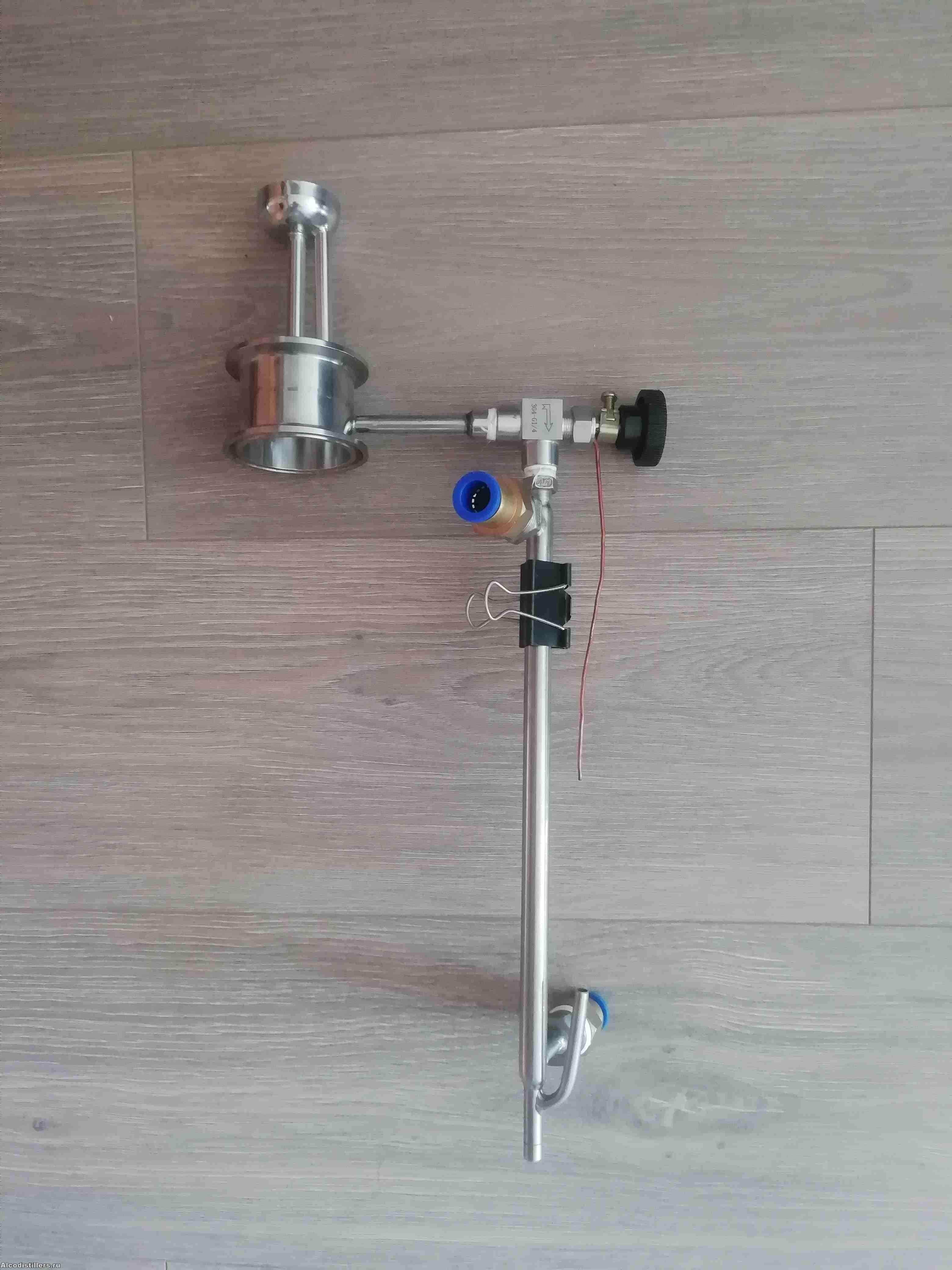

Узел отбора по жидкости чашечного типа .

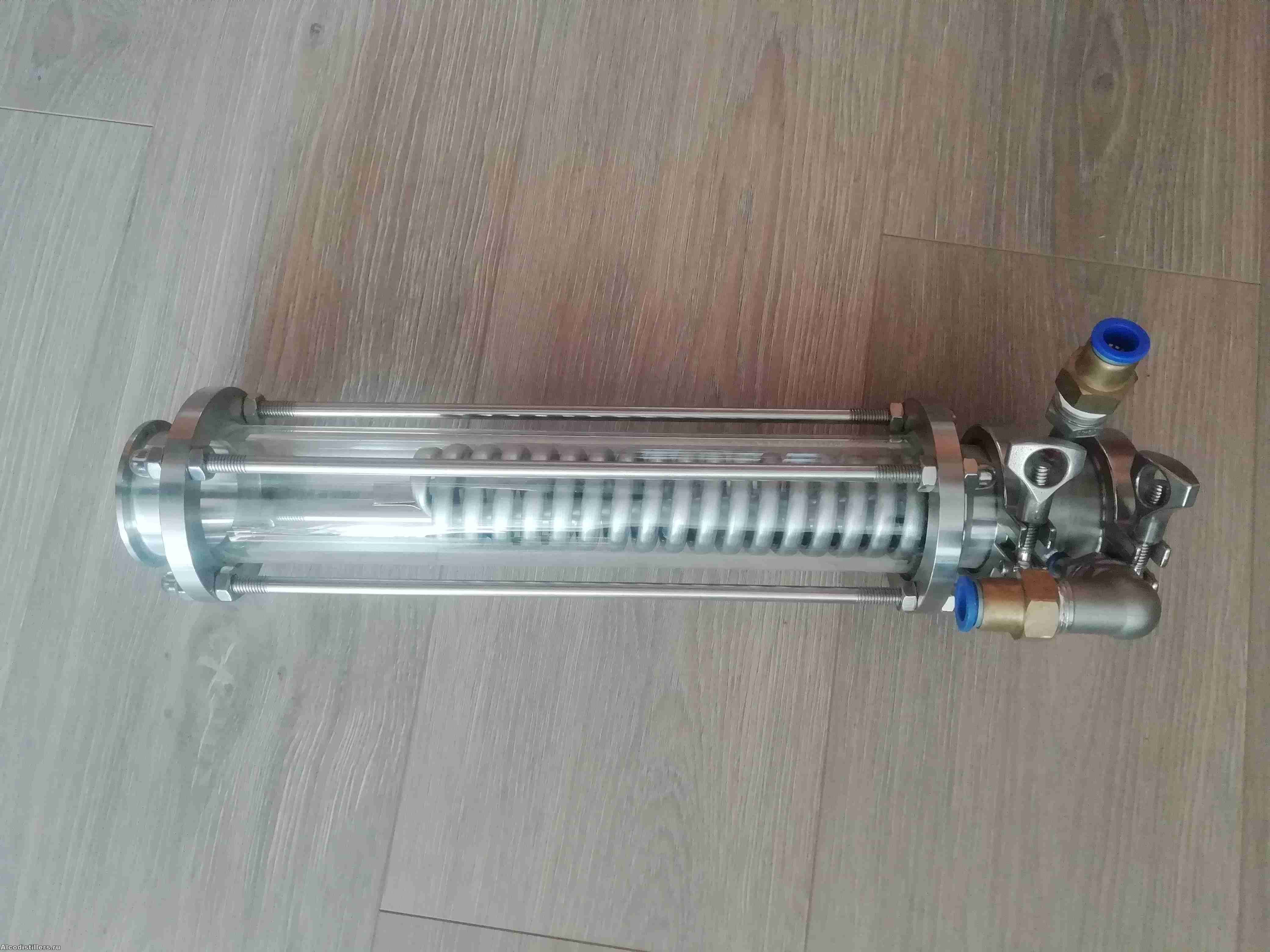

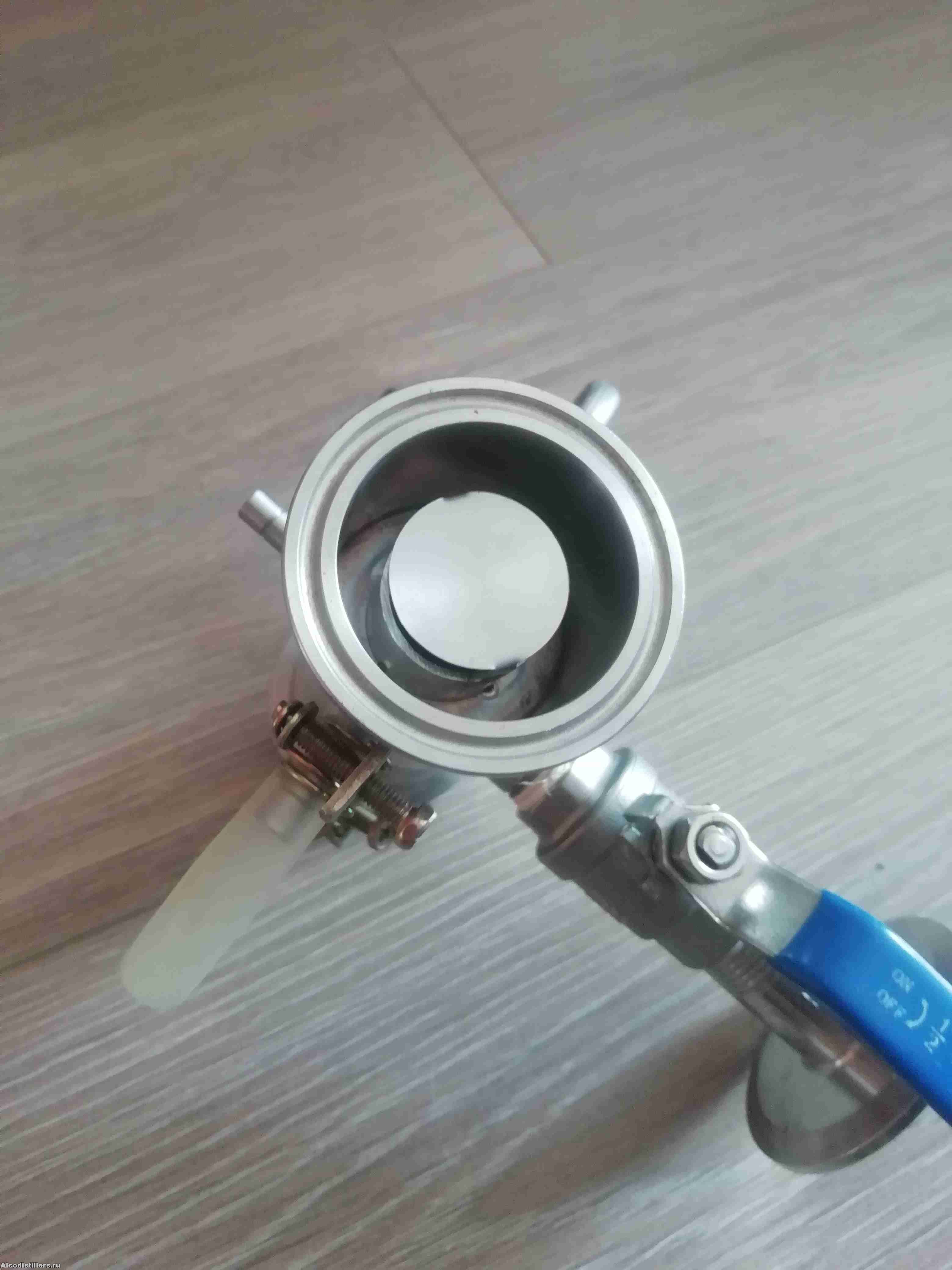

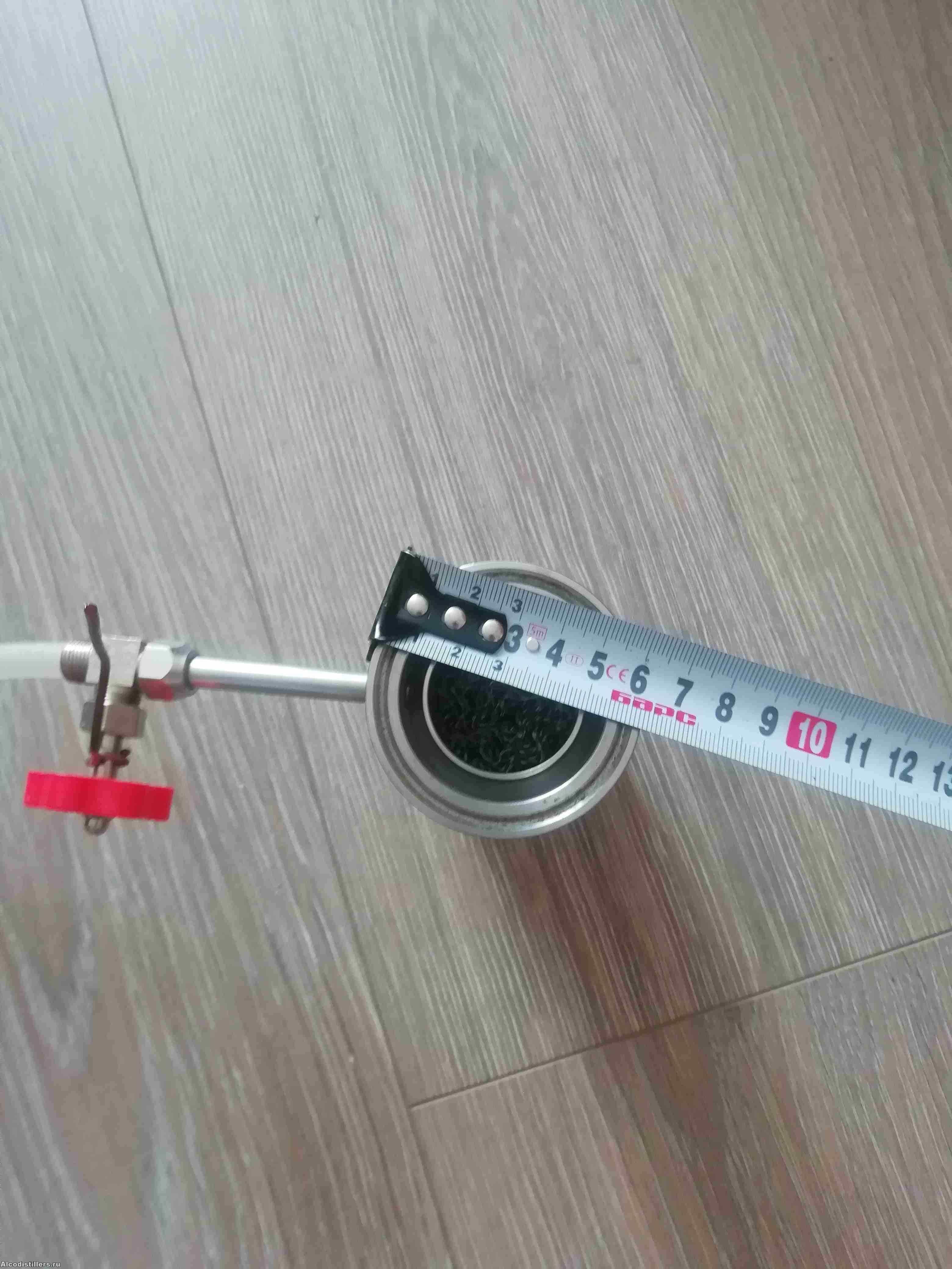

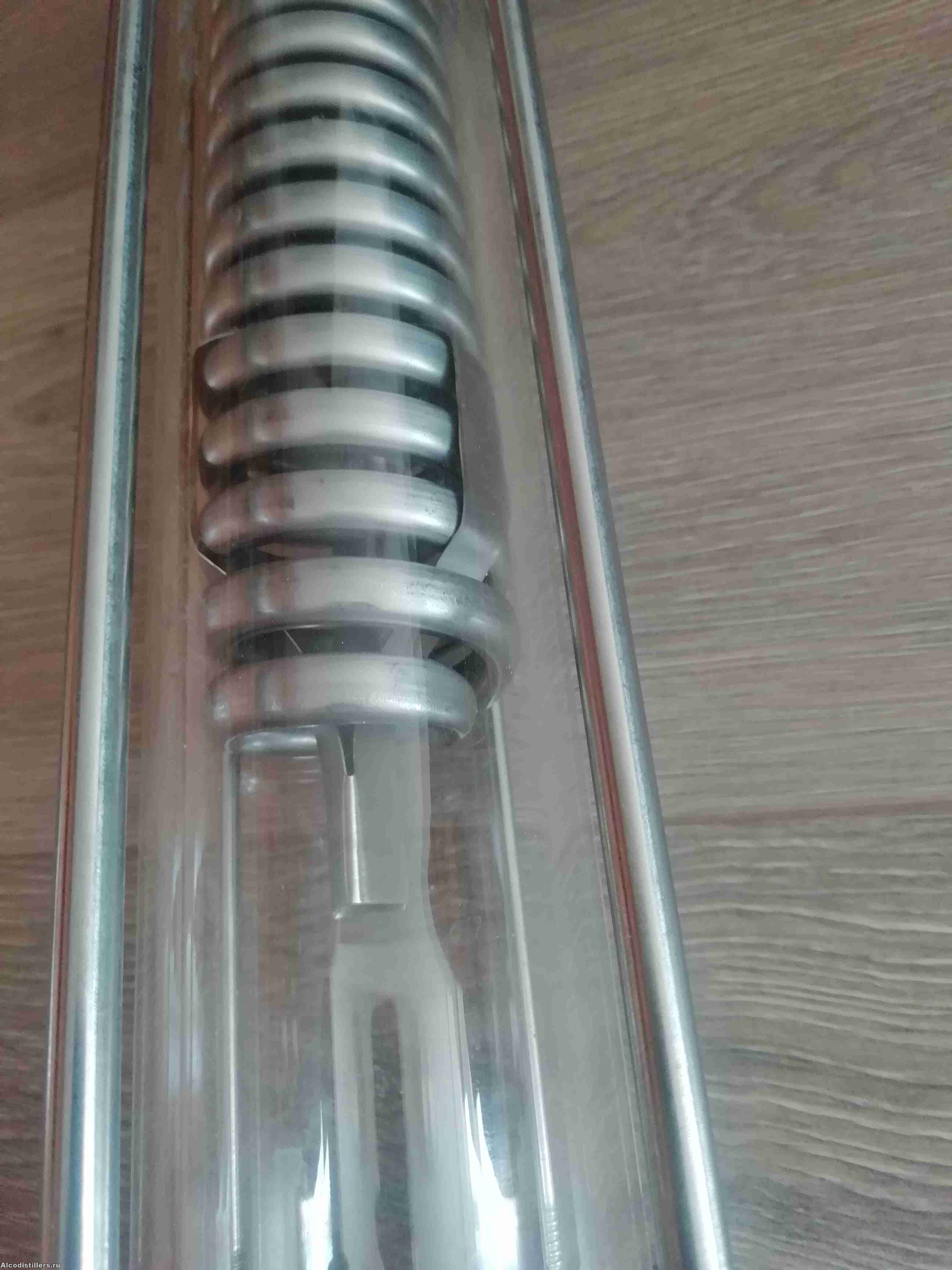

Холодильник , стеклянная царга , димрот(нерж) , заглушка 2" просверленная и нарезана резьба на 10 , в случае необходимости можно вкрутить болт с уплотнением и использовать как "глухую" заглушку. Снизу на димроте что то типа концентратора и "распорки" что бы димрот не касался стенок царги , сделан из нержавейки 0,5 мм .
