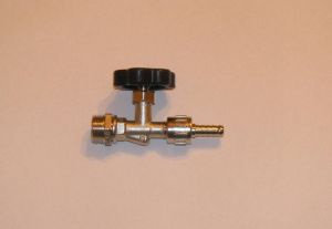

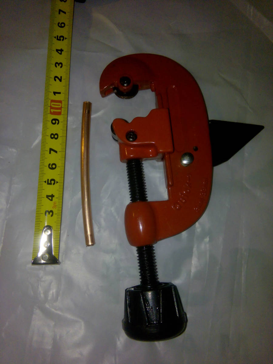

На сегодняшний день куплено - газовая горелка для пайки, труборез 3-38 мм (очень недорогой, поэтому чувствую, что он еще доставит мне много "радостных" мгновений, тем паче, что опыта работы с подобным инструментом у меня еще не было), заказаны трубогиб (это не для РК, есть еще задумки) и развальцовка, а также 3 штуки игольчатых крана вот таких:
Фото взято в теме Колонна с отрицательным углом фото постройки
Спасибо форуму, нашел краны во "ВсехИнструментах", на сегодня их цена 130 рублей за штучку.
