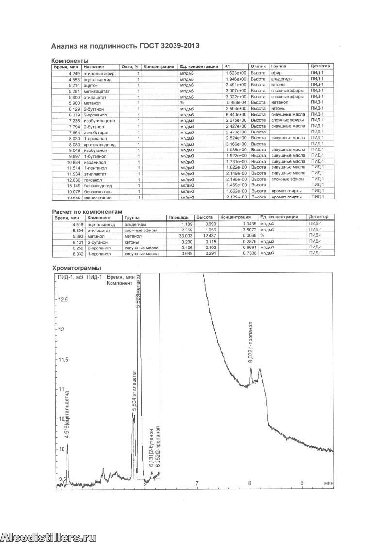

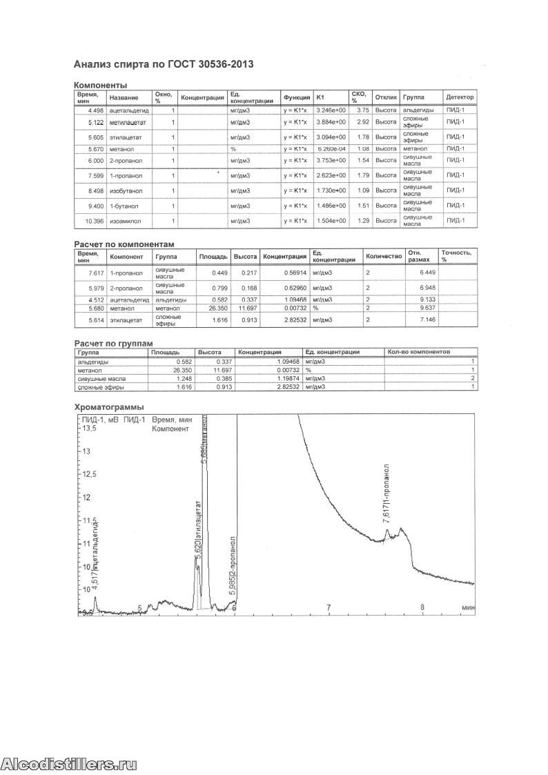

А если СС перед ректификацией обработать пищевой содой, количество этилацетата в спирте будет ниже?
Сахарный спирт, сброженный на дробине от пива.
Есть разница с простым сахарным?
П.С. что-то с метанолом там так все страшно, 1+%
Или это сырец?
пищевой содой
В промышленности каустическую используют (читал у Стабникова), и то не везде. Вроде жестче вкус становится
1х10 в степени -3, т.е. 0,001
1+%
Насколько я понимаю, там 0.001 мг/л.
Да, вкусней, мягче и бродит быстрей.
Пардон... Мелко, не разглядел.
Я , вот, с изопропанолом не пойму... Сколько его вообще норма? В ГОСТе не нашел его вообще
Это при добавлении в РК, т.е. почти в готовый продукт
Это изопропиловый спирт
А сколько? Например в соотношении сахар:дробина
В темах не встретилось что-то.
Это перед ректификацией в пром масштабах. Там нет промежуточного продукта "СС". Из бражки сразу спирт.
Это понятно. А сколько его должно быть в норме на водку?
А сколько
Дробина от 7кг солода, туда 10кг сахара и 40 литров воды.
Спасибо! Где-то в теме это есть? Чтобы тут не флудить...
Maxus, не помню уже. Отдельной темы точно не было
изопропанол, изопропиловый спирт, 2-пропанол - разные названия, т.е. это хвосты
2-пропанол
Теперь ясно. Спасибо!

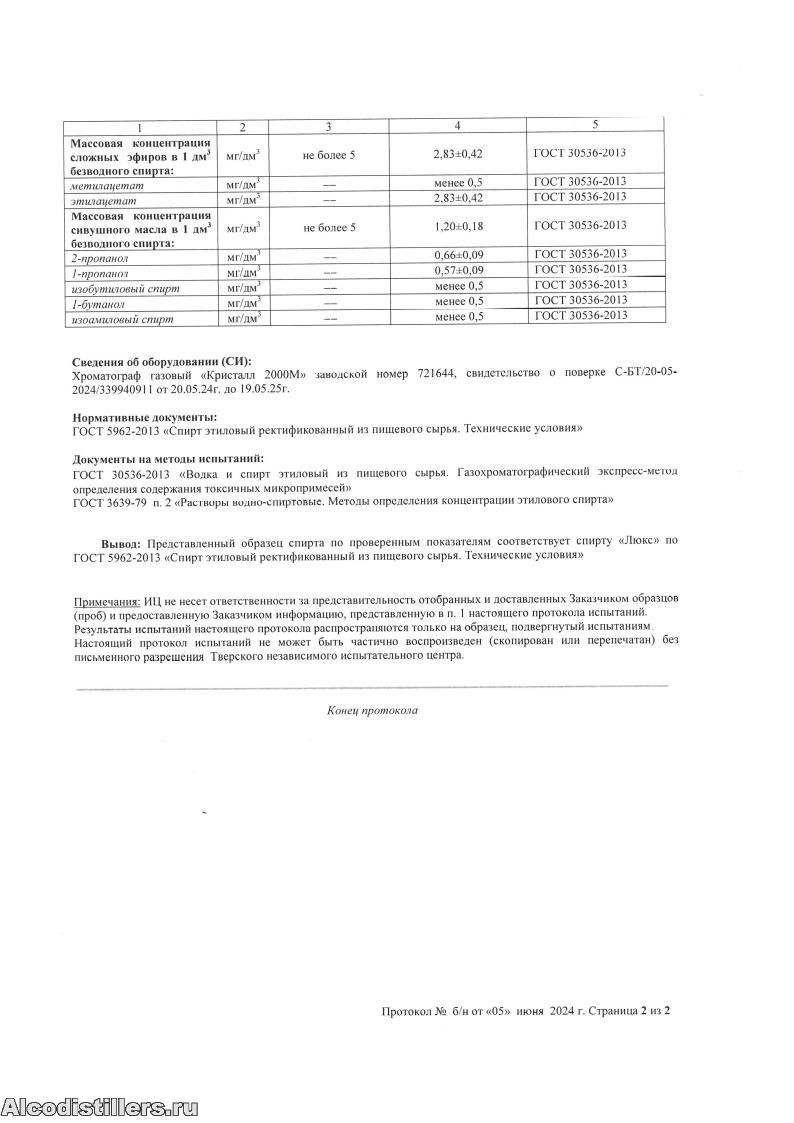

Колонна захлебнулась чутка во второй половине погона, видимо, тогда он и попал в отбор.
Собрал я накопившиеся хвосты и перегнал их на спирт, на колонне со стальной СПН. Развёл, попробовал - сладкая водка.
Отнёс пробу в лабораторию на анализ. Получил вот такое заключение:![]()
Что там может сластить - эксперт сказать не смог. Сказал только, что на хроматограммах некоторые пики дробятся, а это значит, что какое-то вещество есть, но он не знает - какое.
Перенос изтемы Почему дистиллят сладкий?
Этилацетат в конкретном случае. Но он условно безвреден, особенно в таких маленьких количествах.
Медь тут ни при чем. Продолжение тут Почему дистиллят сладкий?

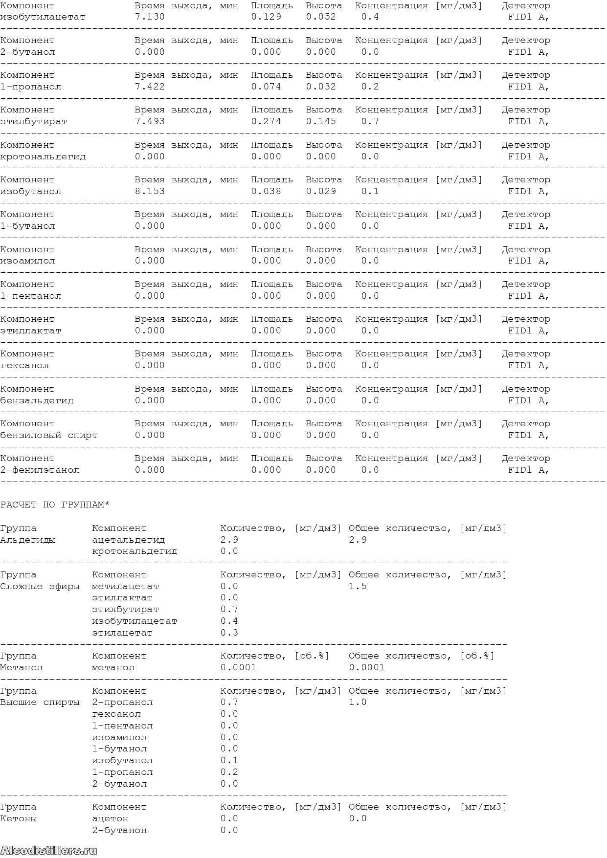

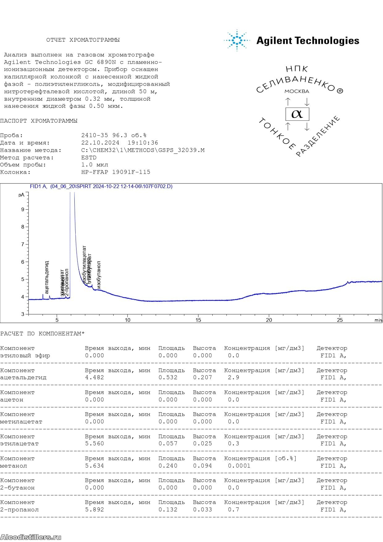

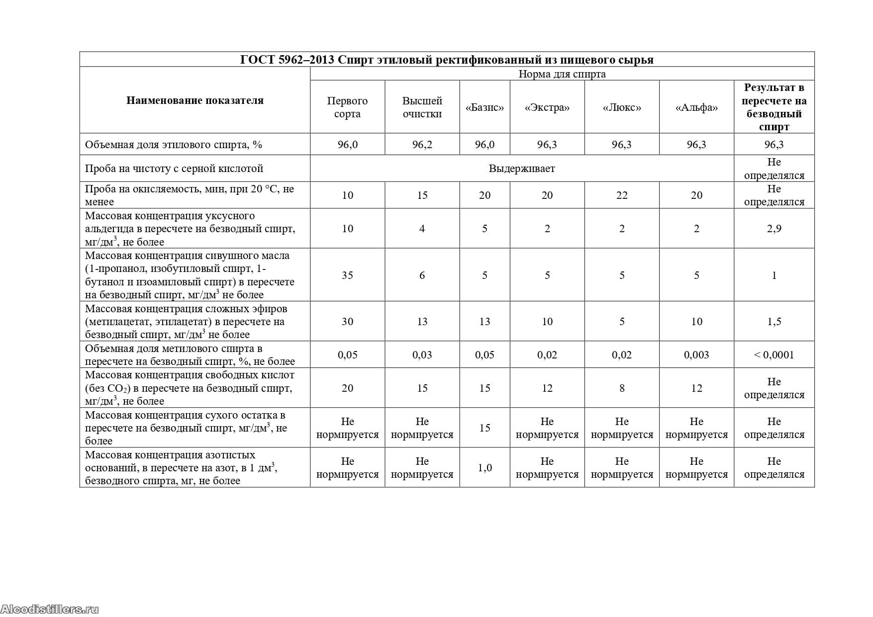

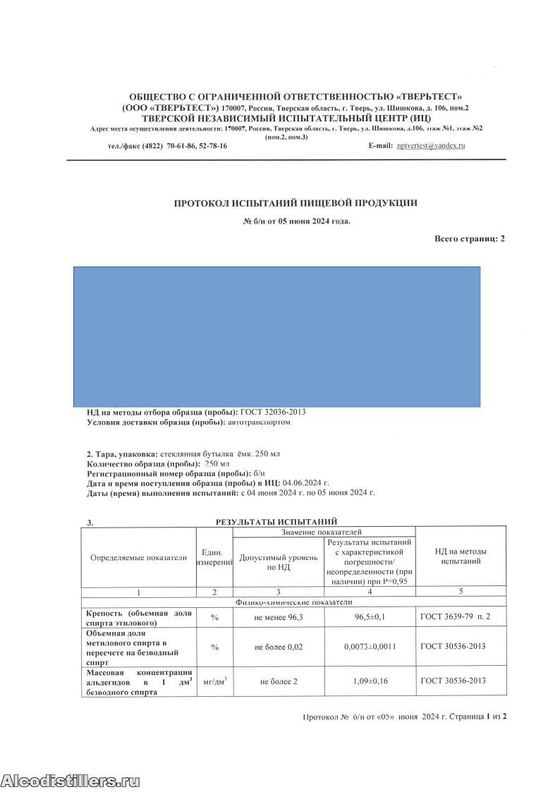

Выкладываю свои анализы спирта, стабильную РК все по этому форуму делал, царга двушка, высота 1,7 метра, засыпка - медная СПН пятерка (4 кг), подпорка трапеция с прорезями (класная штука).
Ацетатальдегид вылез почему-то выше нормы, остальное в пределах допуска вроде. А как его можно уменьшить? Может аэрацию спирта на холодную провести?
аэрацию спирта
Я ниразу не химик, но точно знаю, что это только увеличит окисление спирта, вызовет повышение уровня ацетальдегида.
В целом все показатели хорошие, за исключением одного главного момента.
Дело в том, что химические анализы по ГОСТу может производить только аккредитованная государством лаборатория, а по поводу этой лаборатории нет никакой юридической информации, в том числе ответственность сторон нигде не прописана в случае ошибки. Если с государственной аккредитацией все понятно, то в этом варианте нет никакой гарантии, нет никакой ответственности и все действия можно приравнять к походу к гадалке, которая даст вам "точный прогноз".
Зашел на сайт, не нашел никакой юридической информации о месте прохождения аккредитации, не нашел информации по аттестату аккредитации, не нашел никаких данных в реестрах о аккредитации. Если я где-то ошибся или плохо смотрел - поправьте. Готов принести публичное опровержение сказанному.
Резюмируя очередные "анализы" ...
Если все честно - вопросов нет, они имеют право это делать, но они не могут объективно заявить, что это достоверные данные, о чем обязаны предупредить публично на своей странице. Отдавая свои образцы на "анализ" подобным коммерсантам, вы должны понимать, что ответственность за все несете только вы сами, а они в случае чего сольются, у вас нет даже самого обычного договора на "развлекательную услугу" которую они вам предоставляют.
И самое забавное.... цель сего "сервиса" по моему скромному мнению - просто реклама своего производства. Но очень дубовая. Намного объективней было бы просить своих клиентов отдавать спирт в аккредитованные лаборатории, договорившись с ними о скидках -сотрудничестве. Но тут ребята решили перепрыгнуть этот "больной вопрос"....
ВКЛЮЧАЙТЕ ГОЛОВУ!
пс. Цель данного поста не дескредитация кого-либо, а рассуждение в области объективности и здравом смысле. Ни в коем случае не считаю никого мошенниками, но и подтверждения обратному не обнаружил. А вот расхождение данных по анализам у меня имеются и существенные. Хотя, если совсем объективно, то у меня нет гарантии того, что эти анализы делали не конкуренты, не специально их подделали и я сам не проверял достоверность поступающей мне информации.
ВЫВОД: Обращайтесь в лаборатории с государственной аккредитацией. Если будет продолжаться это шоу с мутными анализами, то лучше их сюда выкладывать сразу с комментарием, что это левая лаборатория.
Всем спасибо за внимание
ПС2. Желающие получить подобную развлекательную услугу могут обращаться ко мне, я могу ее предоставить за .... договоримся, но каждый раз будет в два раза дешевле чем у конкурентов. Мало того, с вами заключу договор ГПХ и даже выпишу чек, заплачу налоги, а доход от услуги пущу на развитие этого ресурса, где все бесплатно.
