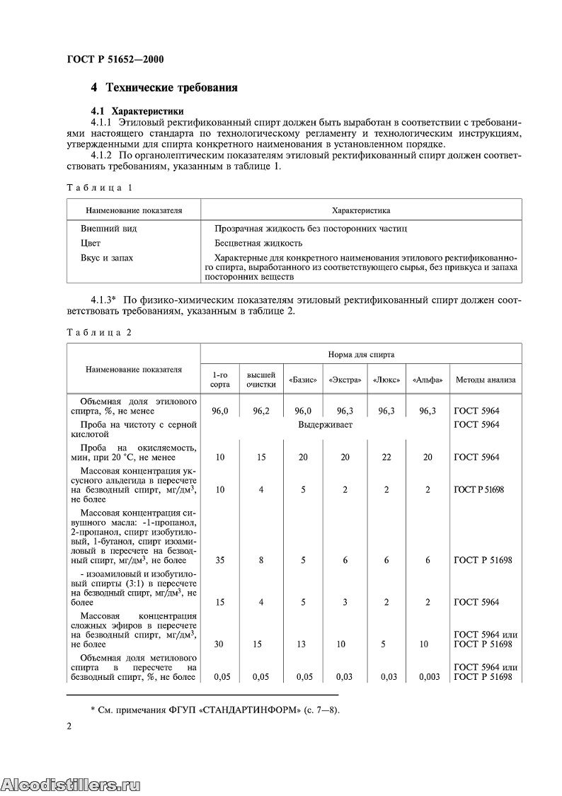

565 (2021-04-27 13:11:58 отредактировано Веня)
Там и сивухи завышено если говорить по "водке"...
Спирты "Экстра Люкс и Альфа" сивухи 6 мг/дм3, у него 7,3мг/дм3.
Это ж не в разы, так на 20%.

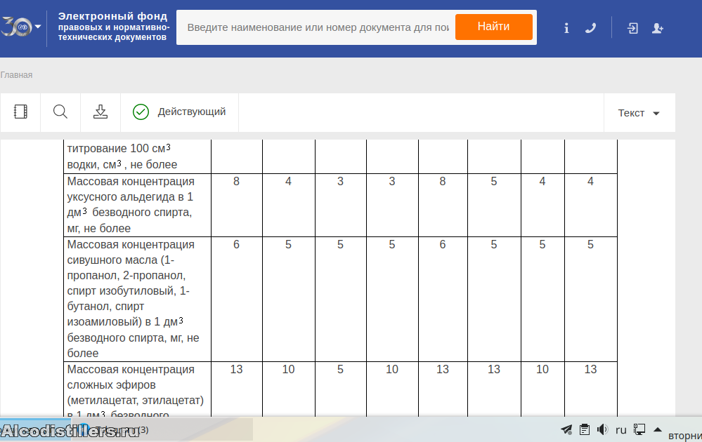

566
Веня ©:
В конкретном случае попадает в под действующий ГОСТ 12712-2013 на водки.
