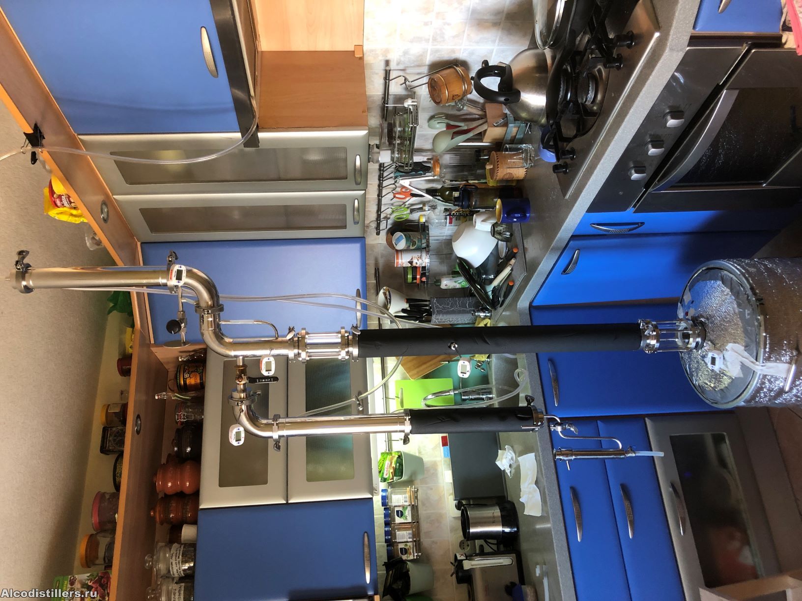

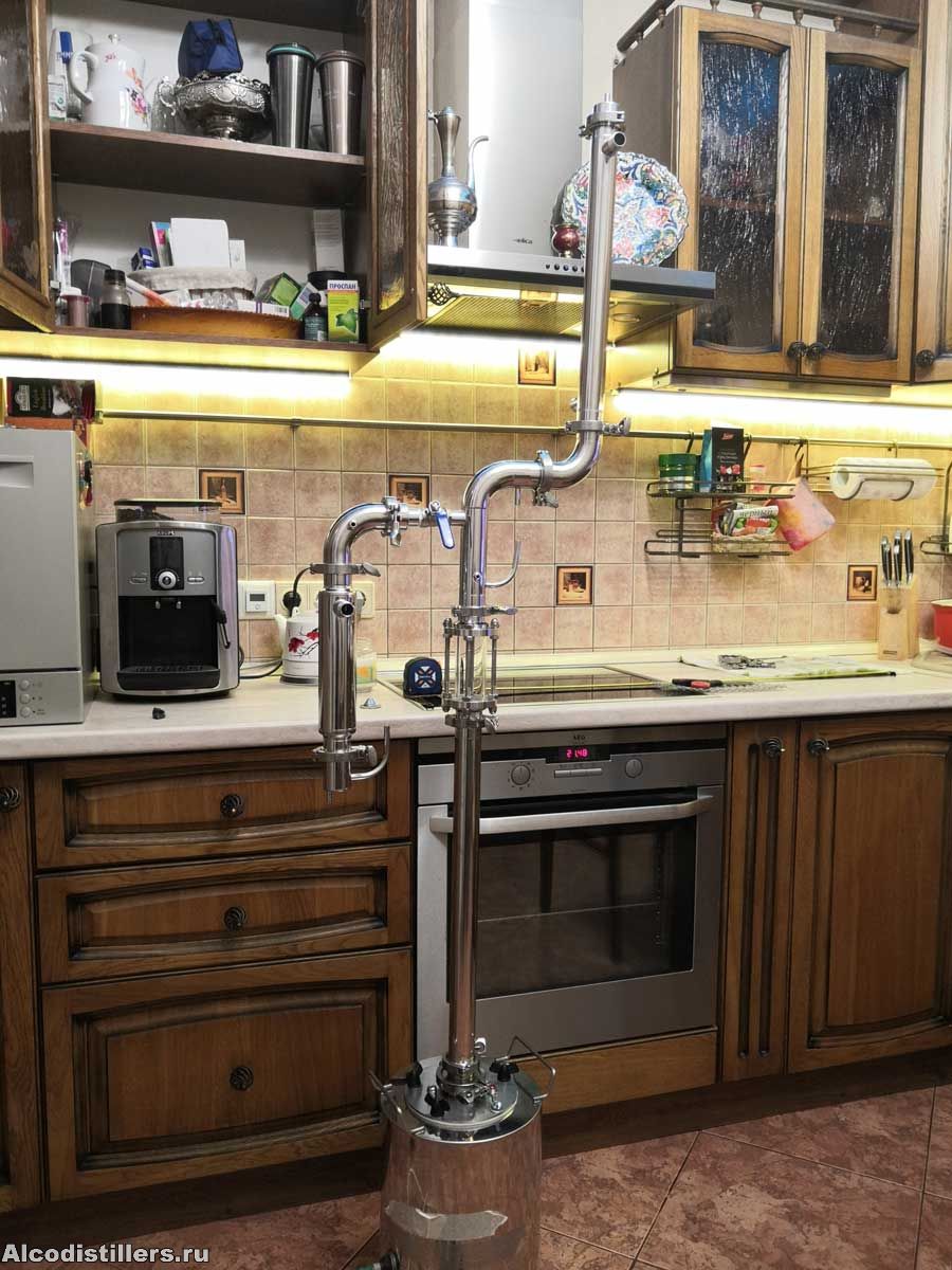

Да... До прихода на форум, моя блестящая железка выглядела так:
А теперь вот так:
Еще и дефлегматор возможно придется заменить, боюсь потолок не даст, если только дыру в нем проделать, как у одного шоумена. :D
Спасибо, наставили на путь истинный.

Электроника: Самовар + стабилизатор от JohnJohnov

Кот Василий ©:
А теперь вот так:
Уже вижу характерные ошибки.
Re: Альтернативные коммерческие конструкции самогонных аппаратов
Так укажите пожалуйста, буду дальше думать.
Кот Василий ©:
Самая главная - наличие перистальтики...  :D  :D

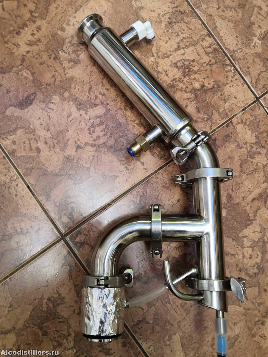

Кот Василий ©:
Сделайте фотку не кухни, а головы колонны.

al, Alex bcn, как вы там можете что то видеть? Я одни жпег артефакты вижу только... И то что это какой то симбиоз РК с БК... зачемто.  *SCRATCH*
    size: 149.31Кб type: jpg
