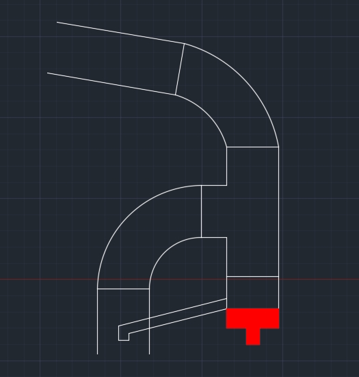

ser.igor, желательно чертеж или рисунок вашего аппарата с размерами. И будем обсуждать, это чтобы восприятие совпало.
труба 42 она просто есть
от куба до головной части будет 2 царги 1м и 0,5м
очень хочу понять исходя из чего нужно выбирать объем буфера
а картинка не ставится
вот так только http://savepic.ru/13533453.jpg
вот так только
1. Где гидроуровень?
2. Димрот рассчитывали?
3. Контроль температуры?
4. Объемы СС какие? (нужен ли для РК куб 40л)
5. Скорость отбора, время перегонки прикидывали?
Ответы на предыдущие вопросы не увидел. Читайте форум не торопитесь приступать к сборке колонны.

1 не рисовал
2 да буду мотать на 3000 ват ( с запасом для 1 перегона, а уменьшить всегда подачей воды можно)
3 не рисовал
4 для СС возможно и не нужно 40 литров но 2 куба пока не могу себе позволить а для 1 перегона на мой взгляд даже маловато
5 нет пока не считал
прорисовал только ту часть с которой возникли вопросы (в остальном боле мене разобрался)
понятно что в дальнейшем возможны и другие вопросы, но пока хочу понять сколько делать буфер (т.к. хочется сделать сразу рабочий вариант)
понятно что есть подобранный и проверенный объем. но хотел разобраться

ser.igor, по поводу размера стакана (буфера).
Строгой теории пока не появилось. Т.е. зачем нужен - понятно (и это на форуме довольно подробно описано), а вот правильный объем - величина эмпирическая. Да и не факт, что получится точно просчитать: сильно зависит не только от размеров колонны и куба, но и от состава перегоняемого сырца.
На уровне общего подхода - для "домашней" колонны объемы от 20 до 50 мл. будут обеспечивать стабилизацию, а дальше - тонкости.
да это я взял на заметку
