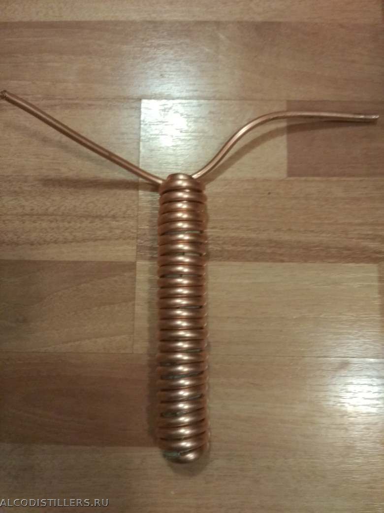

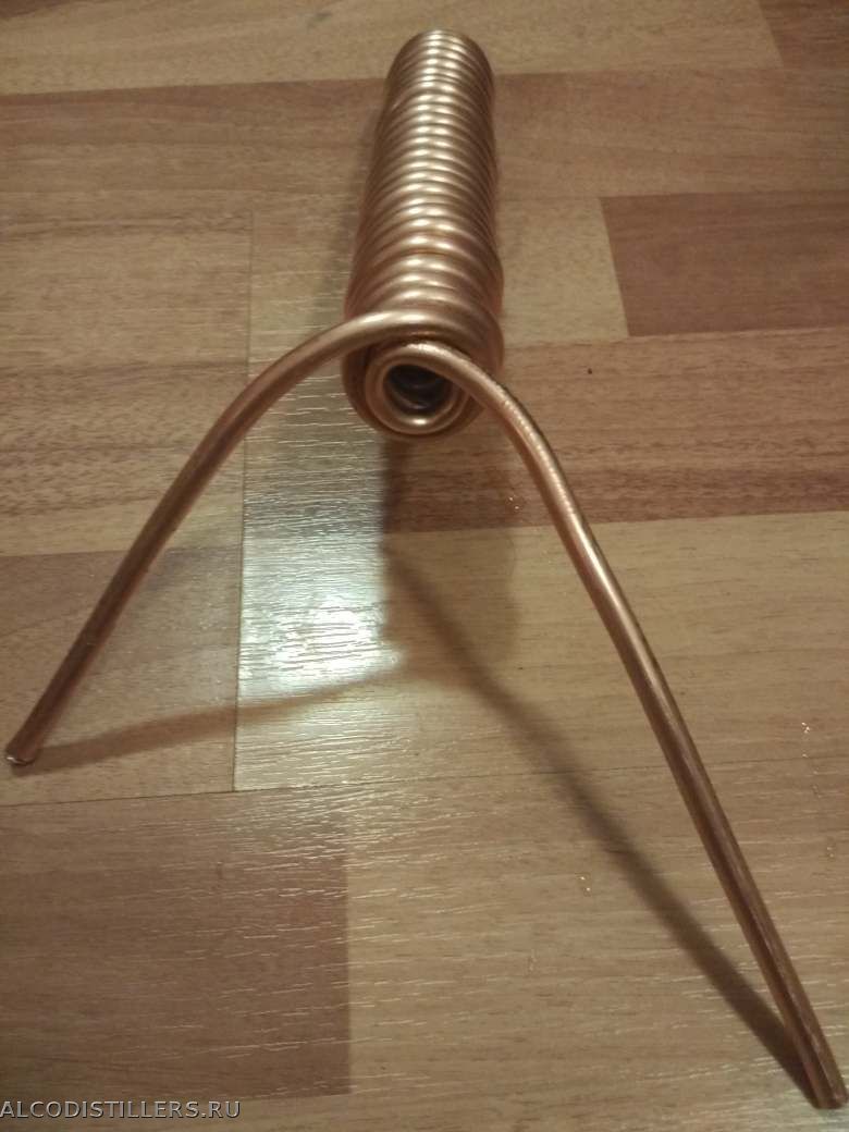

Re: Вопросы по сборке колонны
предыстория: вчера купил 5 м трубки 6 мм и по приезду домой залил водой и заглушил шурупами. вывесил за окно. утром было -9. замерзло. пошел искать оправку 11-12 мм. нашел газовый ключ у которого ручка конусная. вначале 12 мм в конце 10, самое то. как раз ключ нужен был чтоб крышки с пэт кег открутить.
в общем раз конус, то не стал я под первый ряд подкладывать картон и принялся мотать прям на ручку ключа. это и была ошибка. второй ряд гофрокартон 2 мм все же подложил. смотал 4,5 м трубки, начал снимать - сидит крепко.
уже и бил по ручке ключа, уперев димрот в тисы и крутил. в общем до отдышки докрутился - сдвинул на 50 мм.
и грел трубку под горячей водой.
вечером с соседом стянули - он тянет ключ и чуть поворачивает, я тащу на себя димрот и верчу в противоположную сторону, чтоб первый слой чуть "раскрутился". проверил - продувается нормально.
мораль: ежели не уверены что хватит сил снять - намотайте на оправку картон или еще что, даже для первого слоя, потом хоть выжечь горелкой можно будет.
мотал димрот с замороженой водой на улице в толстых перчатках, никаких заломов и расплющиваний не было.

Мораль - не бежать впереди паровоза. Если бы читал форум, прежде чем делать - многое бы узнал. Тут всё это уже расписано.

Фортуна вот это новость! серьезно? все-все расписано? подиж ты...

Блин, да как вы умудряетесь поиметь геморой при намотке? Делаю другу колонну, консультирую, а делает он. Мотали двухрядник из 6-ки, зачем ее морозить, зачем чем то наполнять?
Взяли пруток на 12, я отмерил 20 см для подключения и пометил докуда мотать. Пока я присматривал за производством, дружбан пришел из слесарки с намотанным первым рядом. Одели трубу на этот ряд, он пошел мотать. Через 10 минут вернулся с готовым димротом. 20 минут на всё!
1 179 (2018-02-04 20:30:06 отредактировано dioldi)
valera, ну так этож вы... этоже не просто так.
1 180
dioldi, так мотал не я. Я даже не видел как человек мотал. Если делать правильно, то проблем не должно возникнуть.
