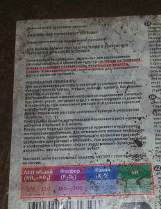

В придорожных магазинах не обнарцжен, зато в Ашане найден и куплен вот такой:
Re: Scotch whisky, рецепты копченого шотландского виски
зато в Ашане найден
Там удобрениями точно не приправили для лучшего росту? :)
Мда, похоже, удобрили :(
Жена, конечно, с радостью использует на даче по назначению, а вот я опять в пролёте.
