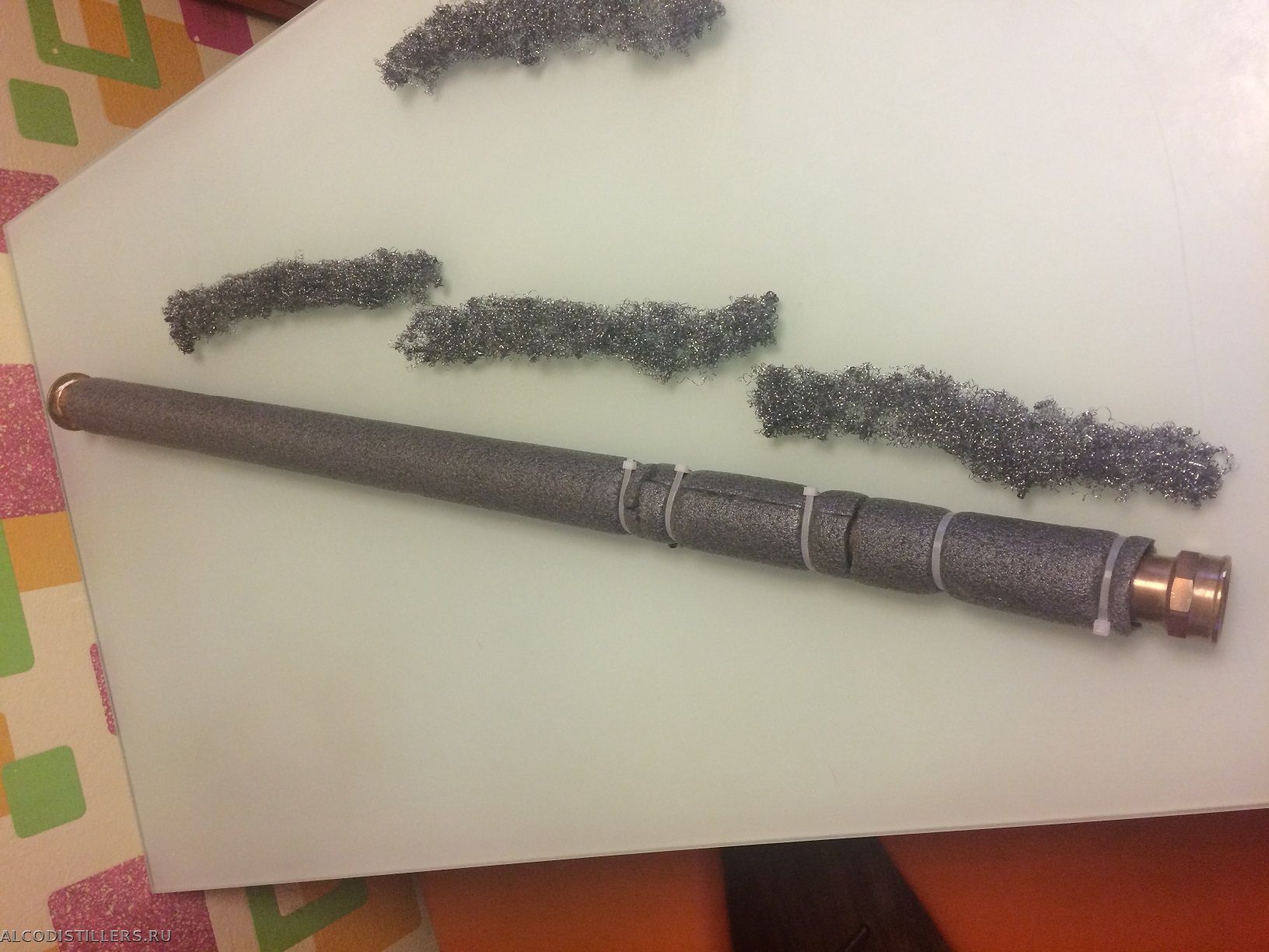

В царгу мочалки наверное лучше плотно не пихать?
У меня в метровую 6 штук входит, но тогда спиртуозность 97% держится, надо отбор чуть ли не на всю открывать чтобы понизить процент. Думаю штуки 3-4 мочалки на метр хватит, чтобы в районе 94% попасть, в крайнем случае отбор уменьшу.
У меня 3,5 свободно запихнуты. Да, одну пополам порвал колбаску.

В метровую царгу набил 4 вот такие мачалки:

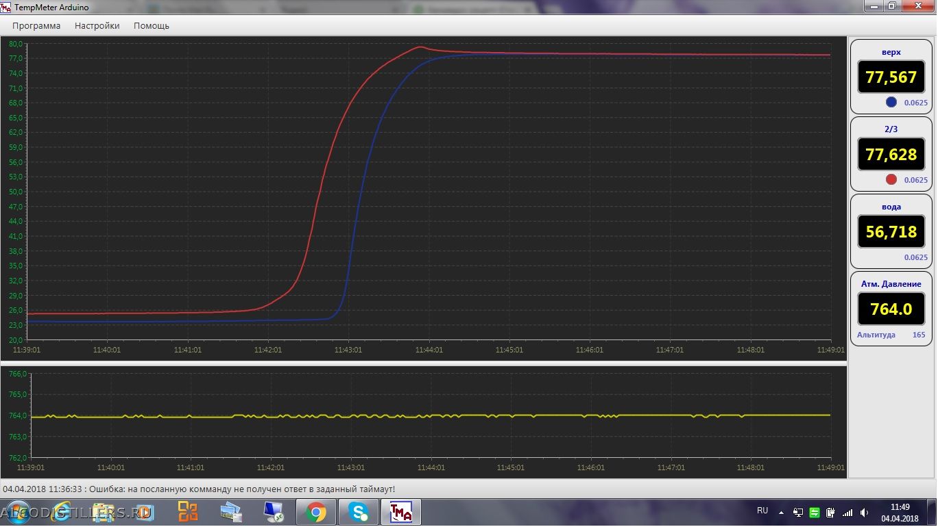

Колонну запустил:
Правда программа показывает ошибку (видно на скриншоте), подскажите, критична она сейчас или я могу продолжать работу на рк?
Да, перегонять планирую по опыту Аркадия.
Колонна стабилизировалась. Начинаю отбор голов
ТЭН 2 кВт, напряжение 170 В

    size: 210.89Кб type: jpg
    size: 184.07Кб type: jpg

Dmit_OM ©:
если датчики показывают изменение температуры (хотя бы на тысячную, то есть не "висит"), то можно.
674
Re: Кальвадос рецепт
Dmit_OM ©:
Можешь. Это бывает при нестабильном блютус соединении. Правильно сказали - если Т меняется то все ок.
Скоро изменю весь алгоритм работы с ошибками протокола - но пока времени как назло нет.
675 (2018-04-04 12:58:12 отредактировано Dmit_OM)
Да, я когда включил ноут, он мне тоже написал что нет соединения блютуз, но потом всё норм. Температура меняется, все хорошо. Спасибо!

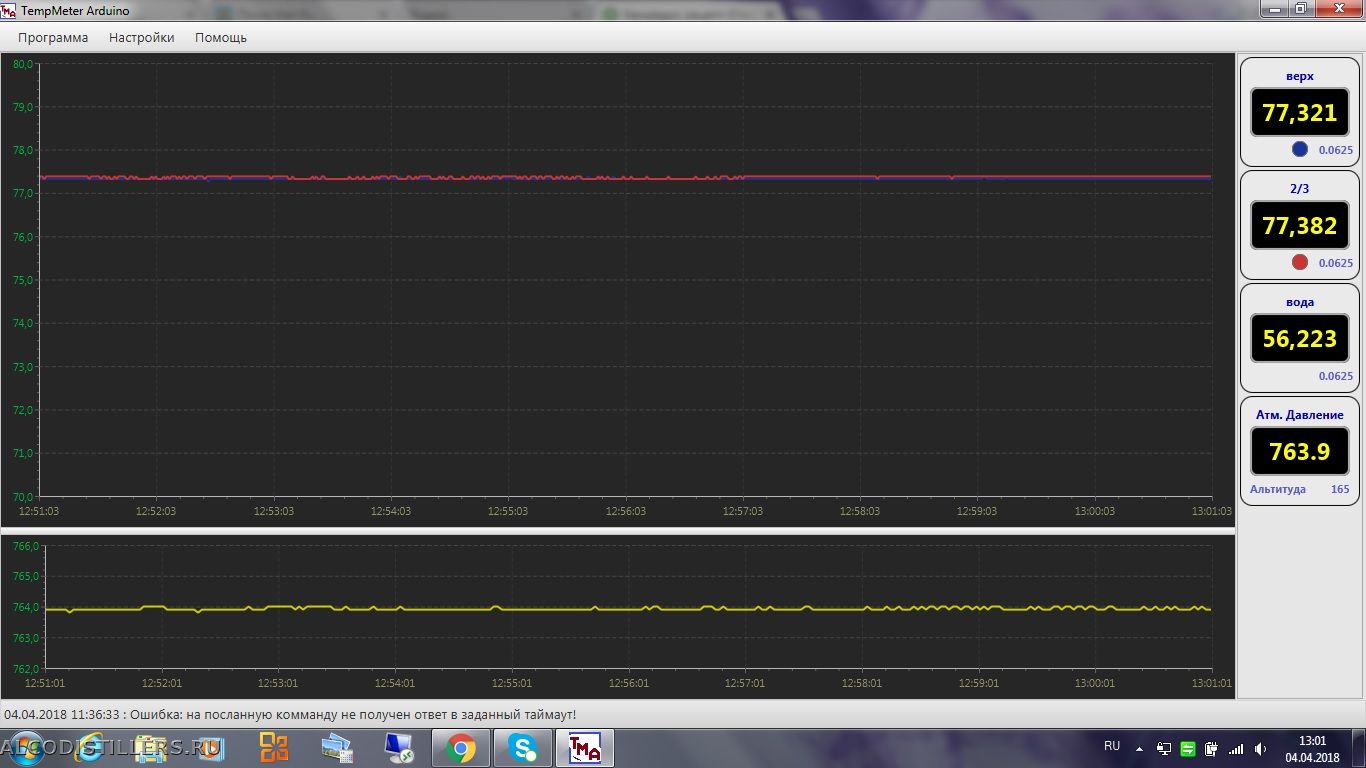

    size: 181.12Кб type: jpg

Отобрал первые 30 мл голов.
Странно, температура пара падает, а по идее должна расти?
677
Gerundey ©:
Это кратковременные скачки, связанные наверное со стабильностью напряжения и подачи охлаждения.

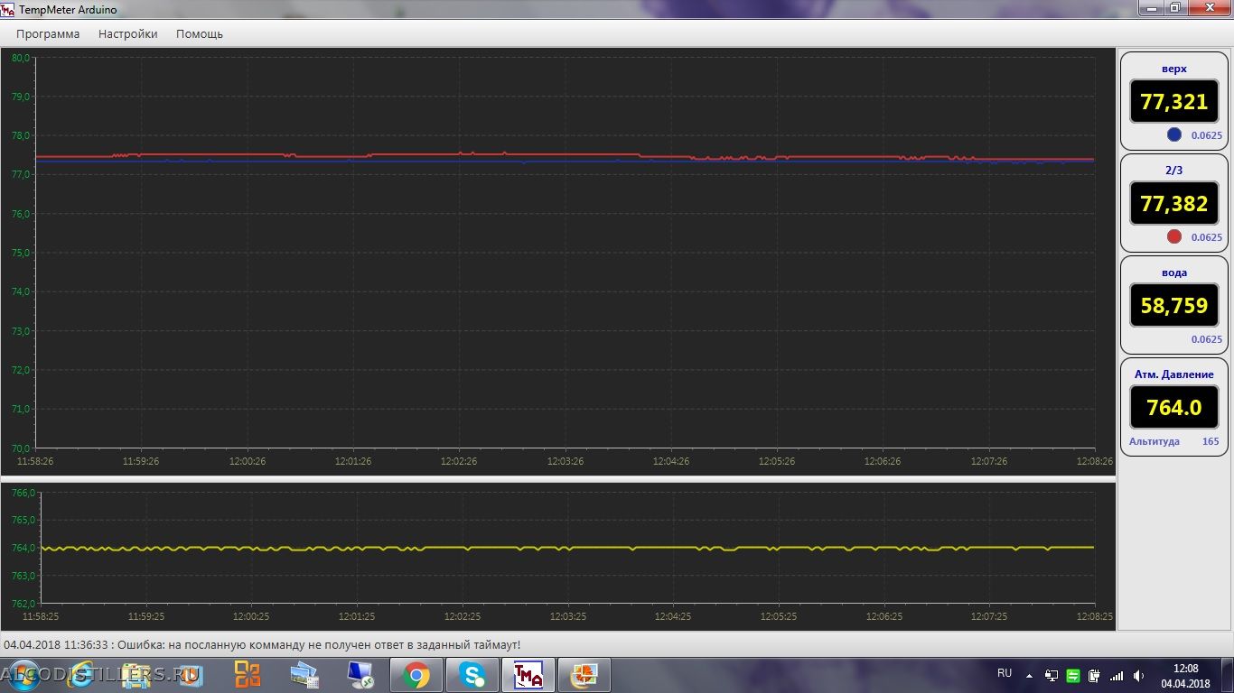

Отобрал 1-е 100 мл подголовников.
Начал отбирать вторые 100 мл
Прибавил напряжение на ТЭН до 175В, температура пока не меняется
Может есть смысл ещё прибавить напряжение?
