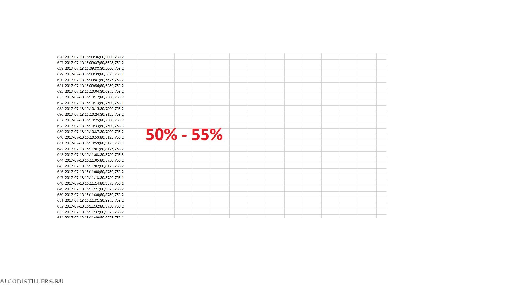

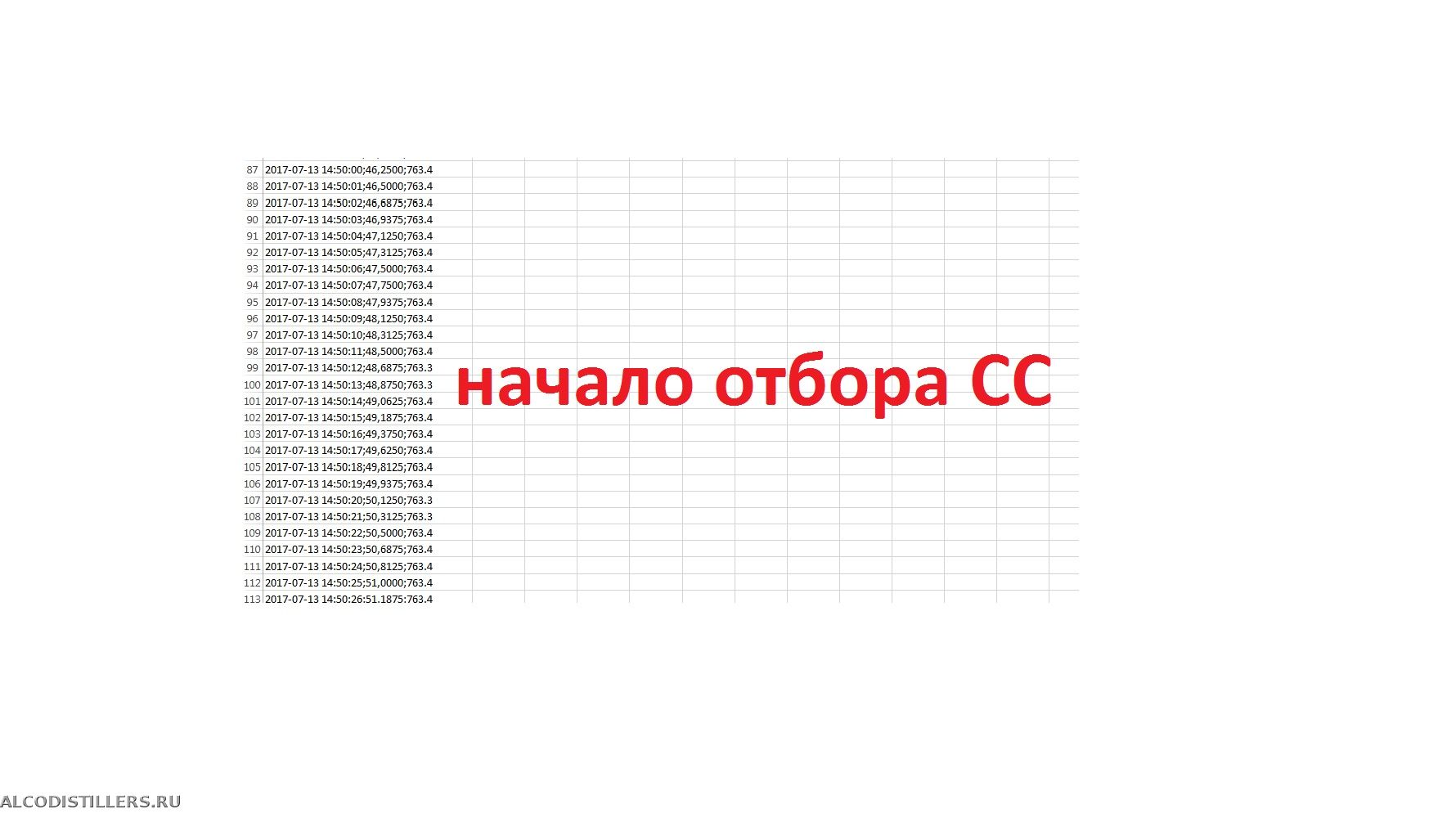

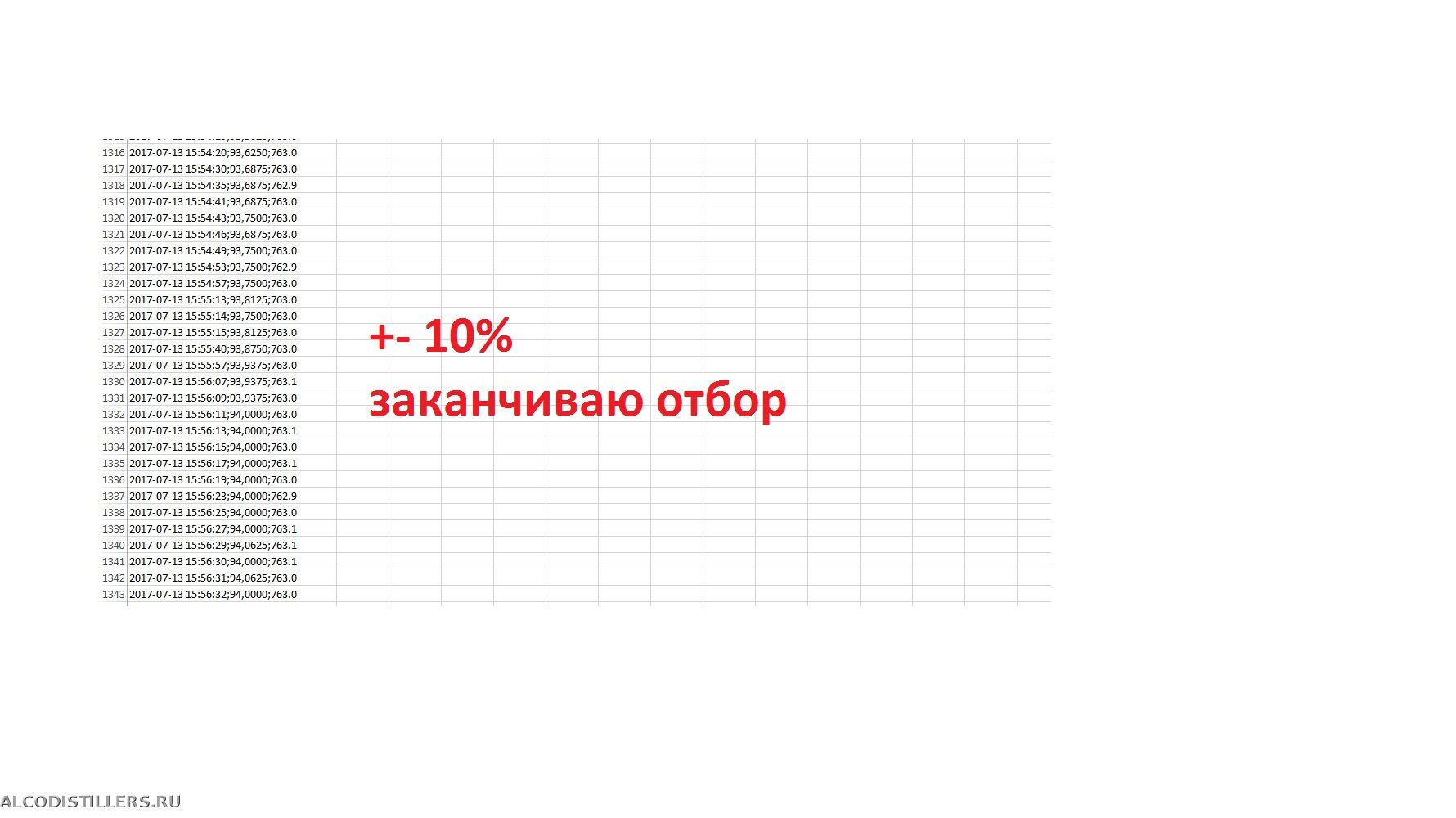

Логи БЕЗ УКРЕПЛЕНИЯ:
в струи:
затем:
и:
Мы привыкли, что в РК все стабильно и четко, а с дистиллятором никто не заморачивается, так и разнобой в голове. Если на то пошло, то (без укрепления) термометр в дистилляторе нафиг не нужен, и так все ясно!
Иван, извини, наоффтопил я здесь. Ну тема то интересная, но понимаю, что не в "Кальвадосе". Если считаешь нужным и есть время, то можно сюда перенести Простая дистилляция с точки зрения опытного винокура
