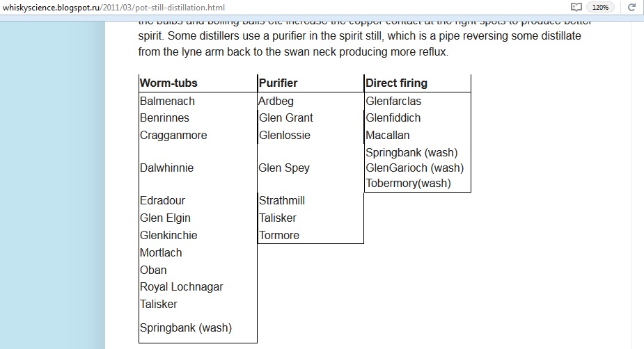

Glenfarclas, Macallan, Glenfiddich (...)Tobermory , Springbank, GlenGarioch.
Список на картинке крайний справа, производства, до сих пор использующие нагрев кубов открытым огнем, а не только периодическую дистилляцию.
Например Ardbeg, Glen Grant, Glenlossie, Glen Spey, Strathmill, Talisker, Tormore достоверно заявляют, что чтут традиции, но используют т. н.  Purifier, то есть,  дословно — очиститель.
Список по центру, действительно используют, не скрывая.
работают на бражных колоннах.

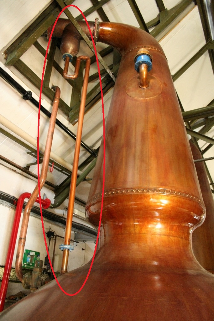

Ниже фото purifer на Ardbeg. Если эта хрень имеет какое-то отношение к ректификации, то стоит объяснить, какое. Есть еще конструкции с водяным охлаждением, но в любом случае, это отдельная трубка с гидрозатвором, по которой часть сконденсированного пара стекает непосредственно в жидкость в кубе, без контакта с восходящими парами. Purifer- это именно такие конструкции.

Видимо копий этой страницы много и я ознакомился в другом месте.. это не суть... В чем коверканье? Так прочитай что там пишут.
Purifier - вот тебе "очиститель"
Direct firing - вот тебе обычная дистилляция по "традиции"
Worm-tubs- Это походу конструкция агрегата (со змеевиком ) и какой вискарь на них делают.
Прямое отношение, вот там и сепаратор как у наших колонн сверху и в колпаке какие-то контактные элементы. Но это часть оборудования.. Они не покажут всю свою технологическую цепочку никогда.

1.
Не ректификационная, и не бражная колонна. В нем нет контактных элементов, нет возврата флегмы в противоток пару. Спиртуозность ньюмэйка на Ardbeg- могучие 69%.
2.
Не просто обычная дистилляция, а с огневым нагревом. Такая же обычная дистилляция как и на аппаратах с "очистителем", и с "worm tubes", а это уже не мало.
Worm-tubs- Это походу конструкция агрегатов.
Это чуть менее традиционный нагрев перегонного куба глухим паром.

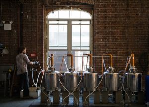

если я себе правильно представляю жизнь, то вот это на кухне не поместится
Скорее мы приближены реалиями к этому
Ну и то вероятно не все, здесь кубики видимо 70-100 литров, а у нас редко у кого 50 литровый куб. Обычно в районе 20 литров.
На сколько я понимаю на картинке изображен обычный укрепляющий дистиллятор с воздушным охлаждением. Собственно такими многие из нас и пользуются.
На картинке с аламбиком тоже воздушное охлаждение, шея аламбика как элемент дефлегматора, только  малое ФЧ. А раз есть дефлегматор все же не все высшие спирты проходят, а только та часть, что азеотропит с более легкими составляющими.

На фото с укрепляющими дистилляторами (опытное производство), если я правильно понял нагрев тэнами, т.е. костер это не догма и на вкус не влияет.
