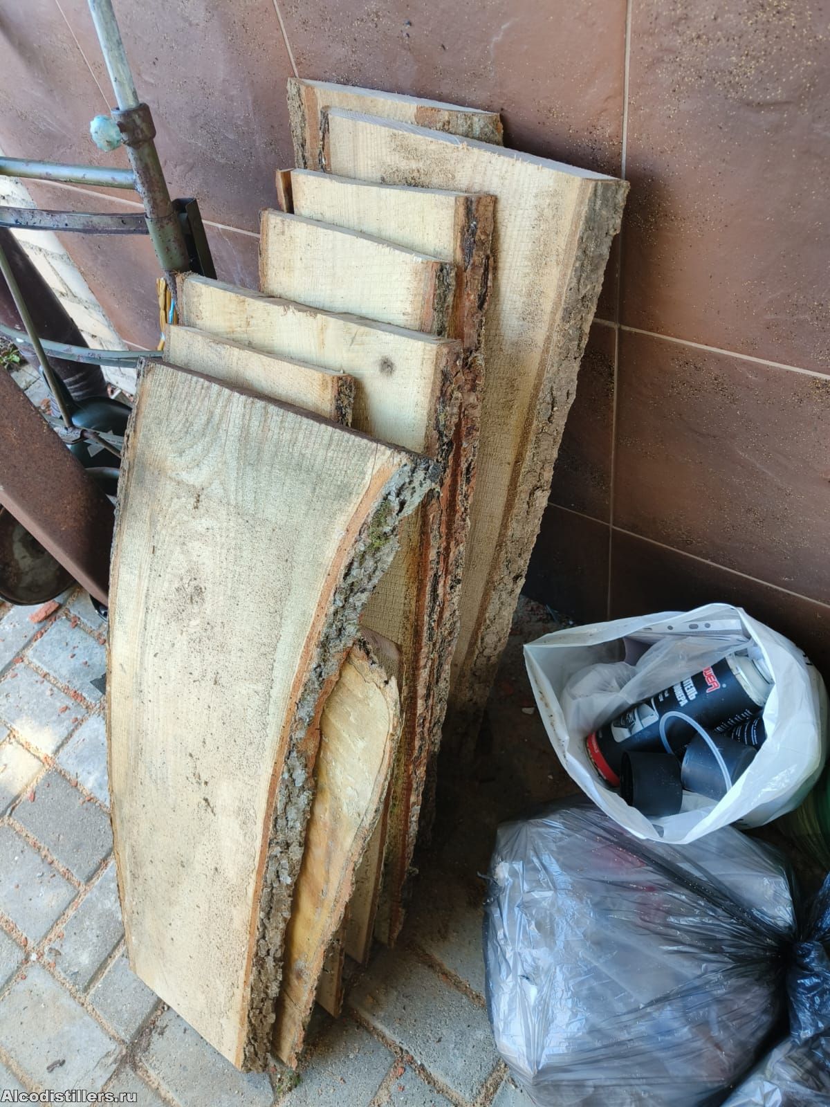

Подскажите пожалуйста, если для изготовления щепы/брусков я купил необрезную дубовую доску, она на улице под открытым небом какое-то время хранилась и частично там имеется синева (грибок такой), но есть и чистые участки. Страшно это, наличие грибка? По идее все равно же в щелочи вымачивать. Подойдет такой материал?

1 237
Олеган ©:
Промыть, пожарить и вперед  *KISSED*

Олеган ©:
Подскажите, а надо ли в медном купоросе щепу вымачивать перед помещением в раствор щелочи?
Нет.  А в твоем случае вообще часть сделать без вымачивания, если она лежала на улице под дождями....  может и вымачивать-то нечего.
