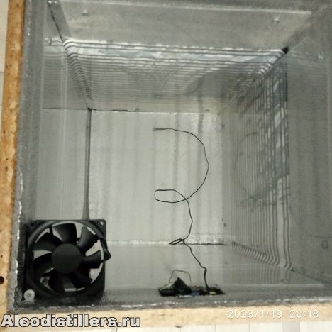

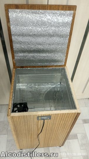

Ящик обклеен теплоизолятором
Вставлен "ПЛЭН" (ИК обогреватель пленочный)
Оргстекло для защиты ПЛЭН-а

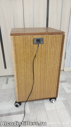

Китайский терморегулятор
Колесики.
Для чего это сделано? Для брожения пива. Не имея холодильника нужных размеров, сердце кровью обливается, при наблюдении халявного холода на балконе зимой. Принцип - "антихолодильник". Задаешь +18°С опускаешь щуп прямо в бродильную емкость - контроллер делает свое дело - поддерживает до заданную температуру. Надо +5°С, он и лагеры может. В -30°С на улице, на балконе чуть теплее. Выставил гистерезис 0,2°С, нагреватель включается на 3 мин каждый час.

260р колесики мебельные (катать удобно до балкона)
Вентилятор от какого-то системника валялся.
ПЛЭН - испорченный настенный ИК обогреватель "Кораблик". Половинка расплавилась, половинка как раз пригодилась.
Оргстекло - бонус от разбора битых телеков.
Утеплитель, всякие обрезки от ремонта
Корпус остатки от старой мебели.
Да, в бокс влазит целиком коричневая ПЭТ-кега пивная. Или бутылки по 0,5 в два этажа.
