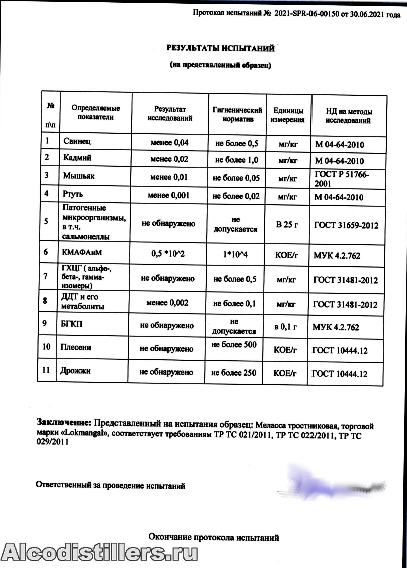

Тоже там же заказал себе индийскую и барбадосскую. Девушка-менеджер по просьбе скинула спецификации и протокол испытаний. Если кому интересно.
Индийская:
Барбадосская:
    size: 83.98Кб type: png

В спеке на барбадосскую интересные данные по микробиологии:
дрожжи/г < 100
Золотистый стафилококк/г < 10
т.е. по идее можно попытаться родных тростниковых дрожжиков развести,
а с другой стороны очкую стафилококка.
