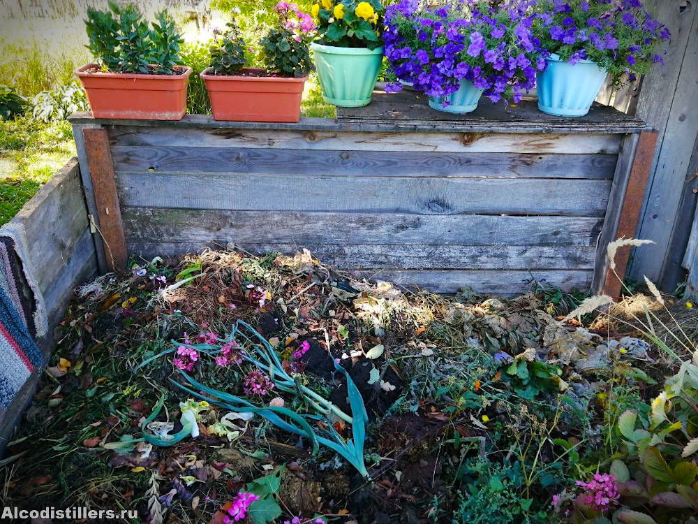

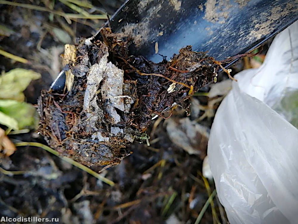

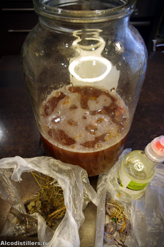

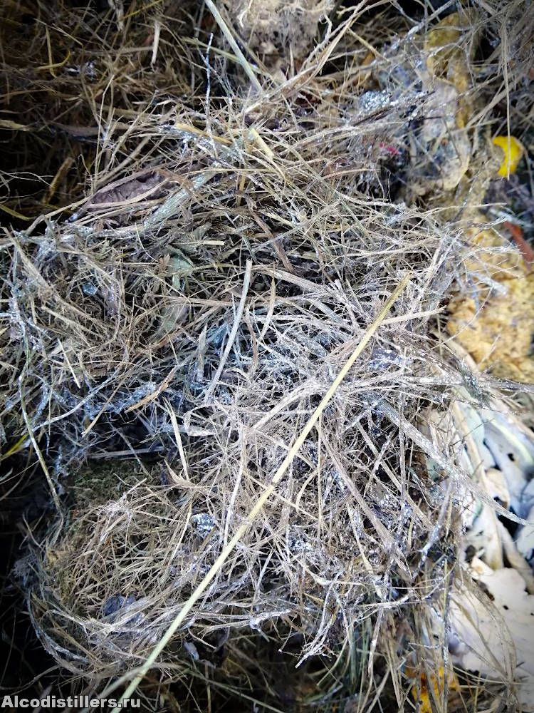

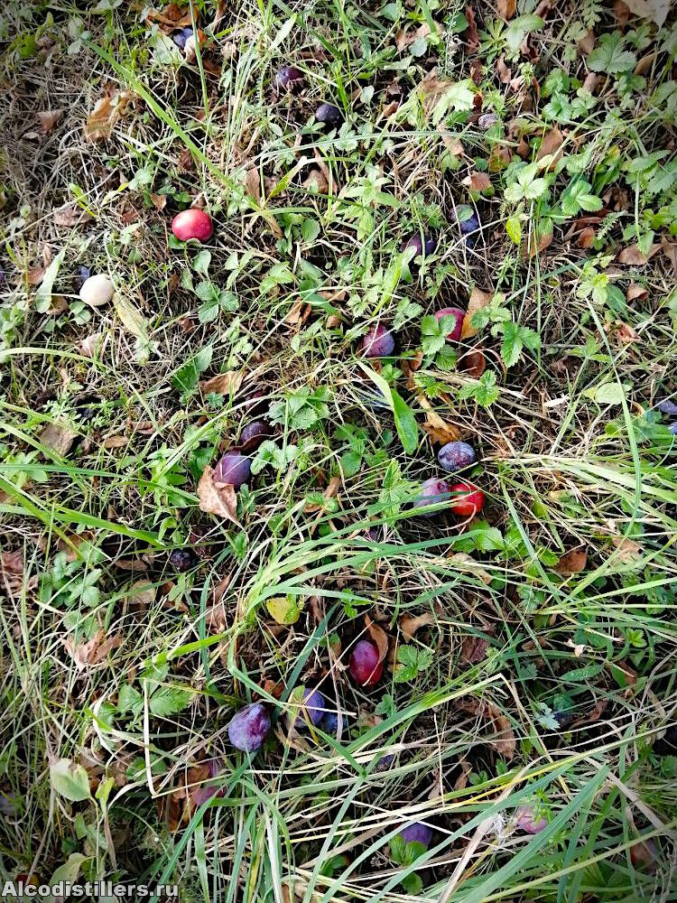

Как говорится, от слов к делу..  Перед тем как приступить к созданию дандера, необходимо понимать, что микроорганизмы с кладбища точно не подойдут, хотя в старину и использовали протухшие головы козлов для производства рома (не шутка). Так вот, искать микроорганизмы желательно на подобном же сырье.. Например так:
На фруктовых деревьях не редко подсыхают плоды и их захватывают аскомикоты, посмотрите, какой прекрасный экземпляр!
В компостной куче отличное место для размножения тысяч видов микроорганизмов, от банальной и очень полезной триходермы, которую можно увидеть на второй фото с травой, до сложных комплексов почвенных микроорганизмов типа клостридий, азотобактер, бейеринкия и др.. Также не стоит обходить своим вниманием падалицу фруктов, на них с поверхности травы и грунта попадают интересующие нас микроорганизмы и пару подгнивших плодов, привнесут новую жизнь в дандер.
Для размножения, ниже на фото используется осадок уже дистилированной браги, в него добавлено немного сахарного сиропа для питания и все находки из сада.  Так сказать, вдохнул нечистый дух в стерильную среду, после чего необходимо оставить доступ воздуха, так как в анаэробной среде могут размножиться достаточно агрессивные штаммы клостридий, а этого как раз и не нужно.

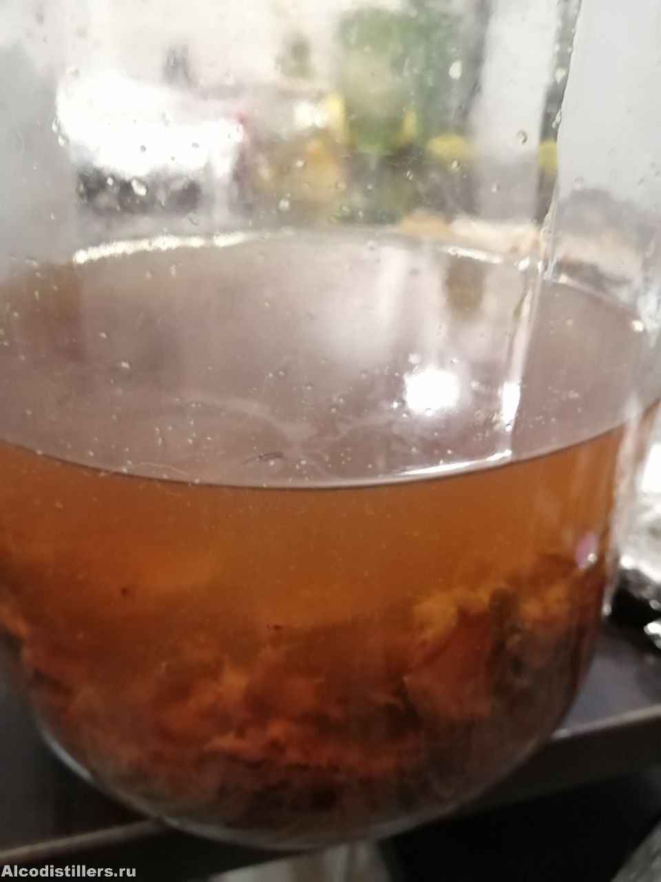

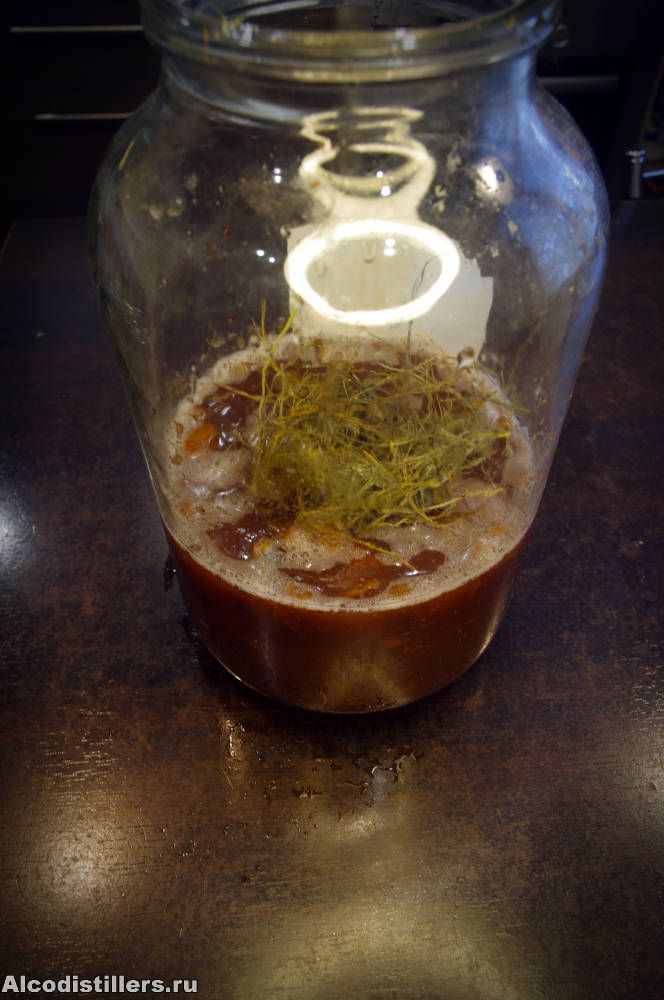

Сегодня в банке появилась активная жизнь, запах так себе, не сказать, что противный, но намеки на это есть
Активная жзнь внешне хотя и закончилась, но уксусом пахнет знатно... еще неделю назад была пленка сверху мутная, но вчера уже пропала.  Все это время стояла бражка на старой барде, осадке и т.п. "нечисти"  Вчера смешал обе емкости, перегоню на днях.
Кстати, а уксус получился шикарный, пахнет как настоящий винный.... но все покажет дистилляция...
