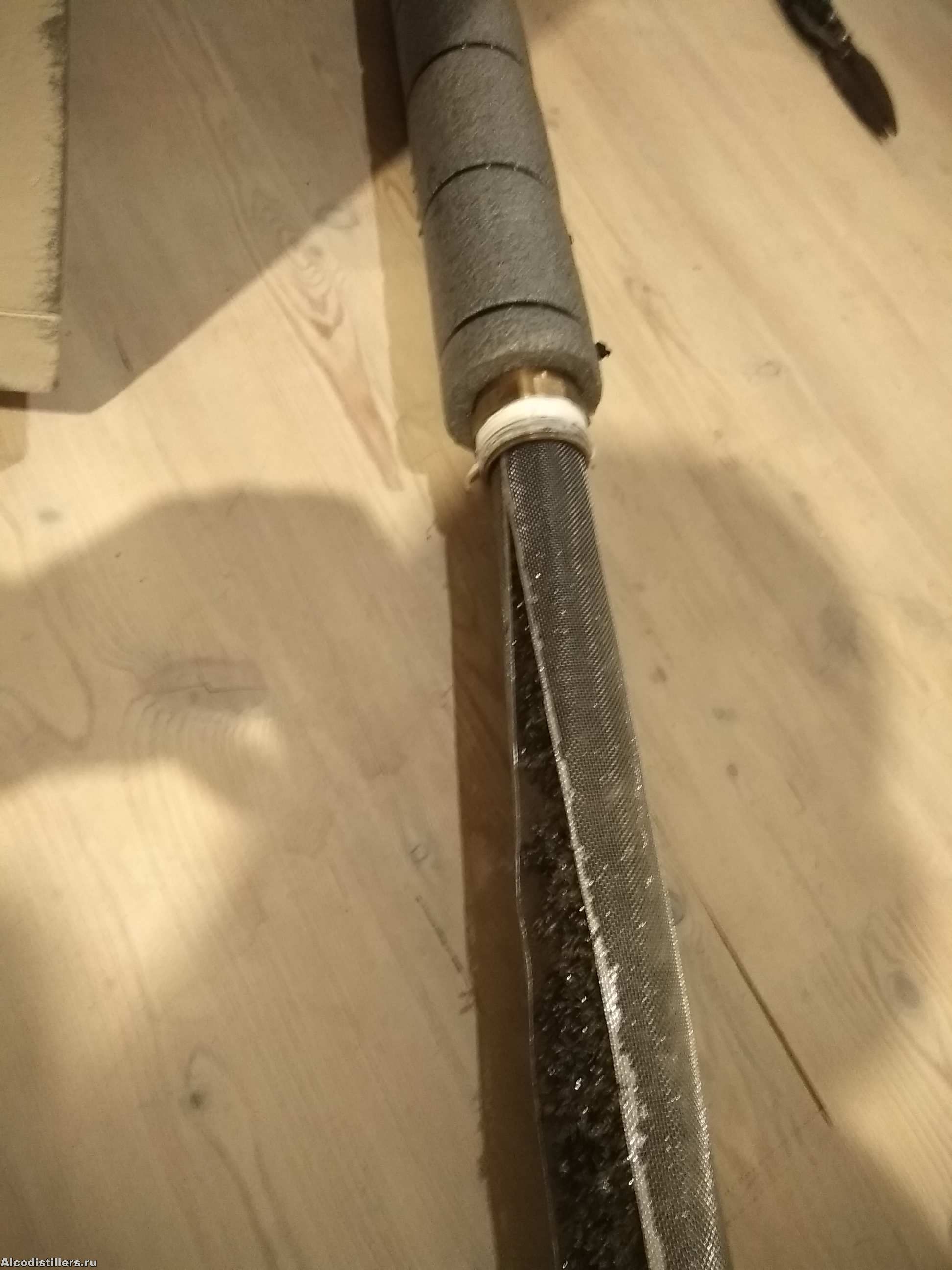

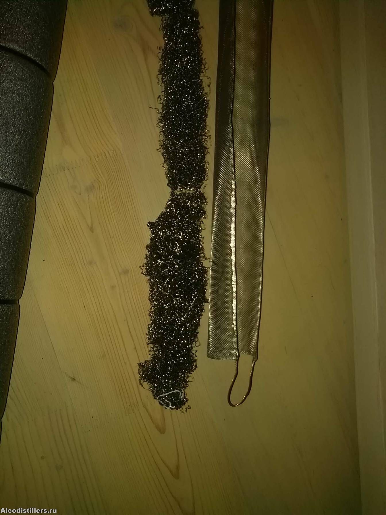

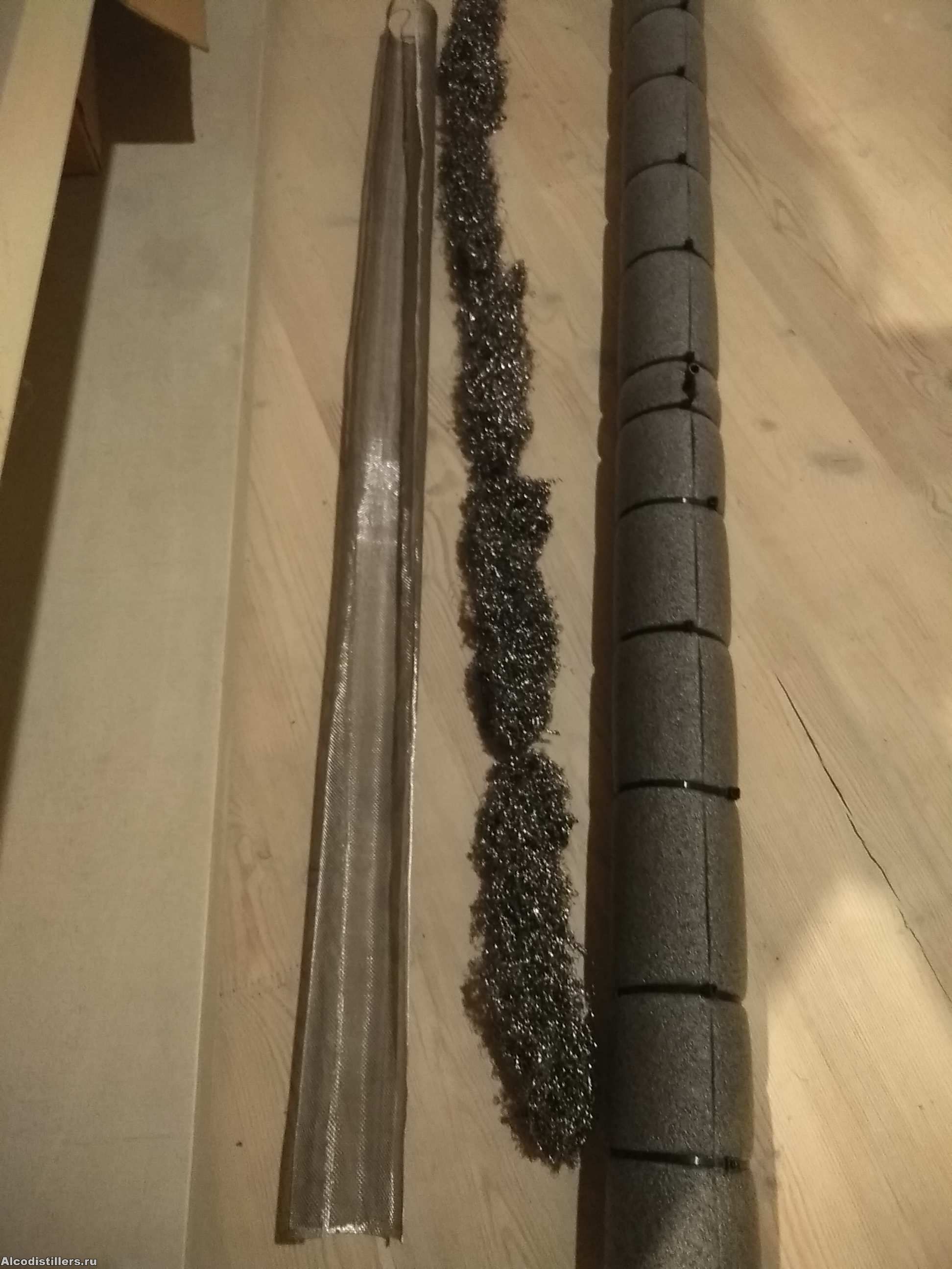

А вот по второму сделал такую вещь.
Меня сильно озадачило как набить метр насадки в 2 м. царге причем контролируемо и маленькой плотностью. Это буду пытаться гнать фруктовые дистилляты.
Купил нержавеющей сетки метр высотой, чтобы не распускалась и не цеплялась облудил периметр нужной ширины и по олову отрезал. Сначала планировал спаять в цилиндр но не придумал как и показалось что прямоугольник удобней.
Также к краю спаял петлю медную за которую затягивать на нужный уровень.
Вот распушил 60 гр. мочалки в длину метр, аккуратно заложил в эту "самокрутку" и вставил в царгу, теперь точно знаю как она там забита ниткой за петлю спозиционировал в районе термодатчика на 2/3 см 30 вверх и 70 вниз от датчика.
Осталось проверить. Если все пройдет удачно сделаю вторую для полной набивки.
И планирую шилом по ширине термодатчика раздвинуть сетку под датчик.

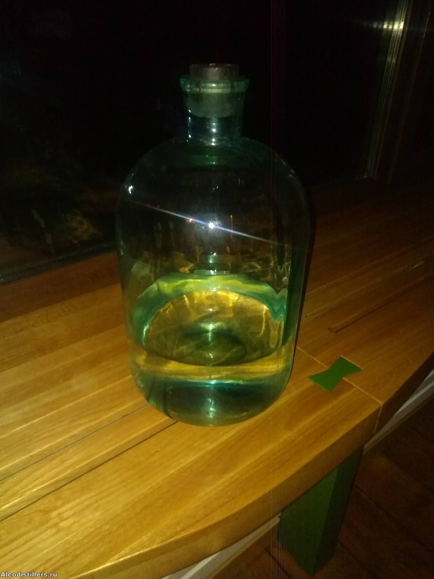

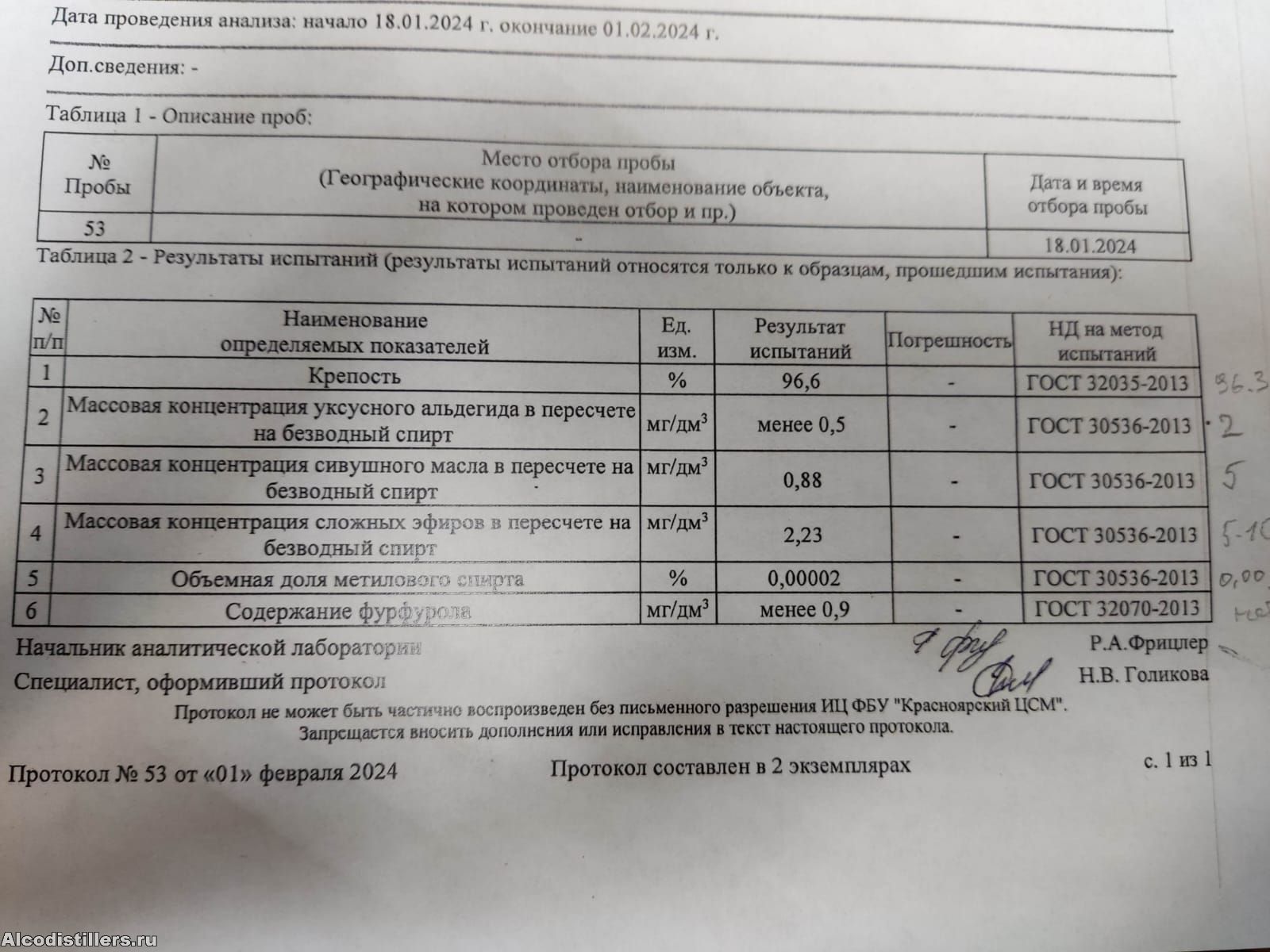

Ради спортивного интереса и по заказу знакомых, для настоек, сделал спирт на сахарной браге. Отдал его в лабораторию. На компонентный анализ денег зажал, но по группам на соответствие ГОСТу сдал:
