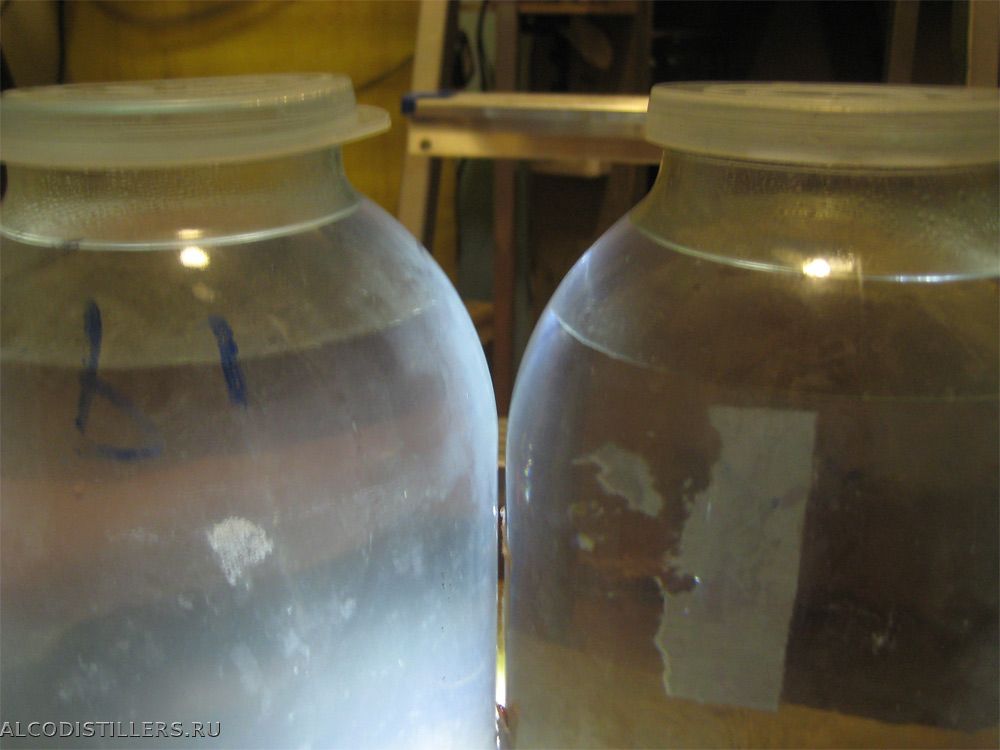

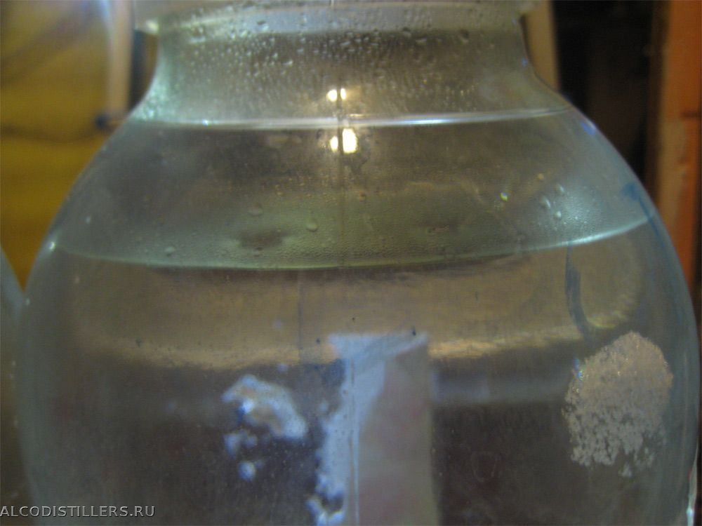

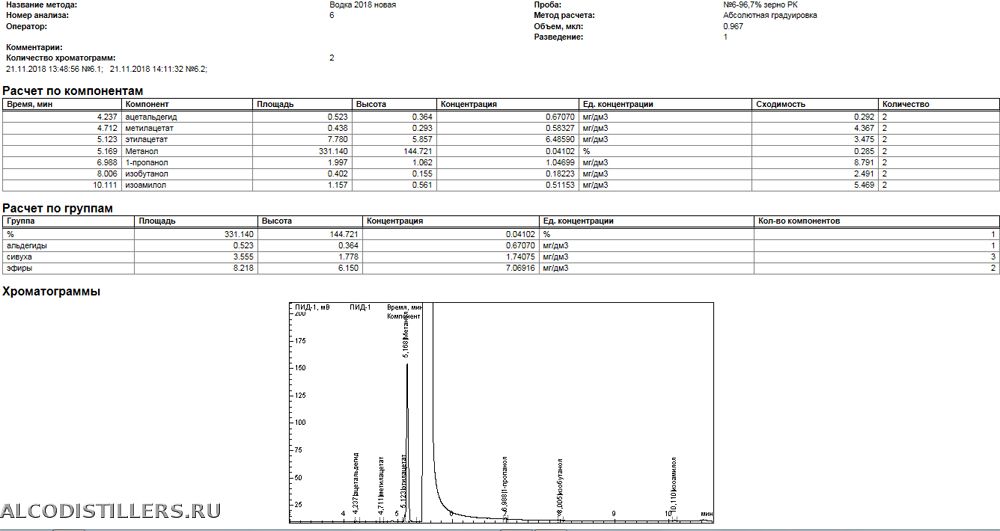

Иллюстрации:
- хрома спирта из зерновых хвостов
- чисто изик кажись, после погона так же отогнал хвост от хвостов в банку, а т.к. спирта там почти не осталось, то изик отслоился сверху, если я правильно догадался.
    size: 167.37Кб type: jpg
    size: 154.8Кб type: jpg
    size: 163.65Кб type: jpg
