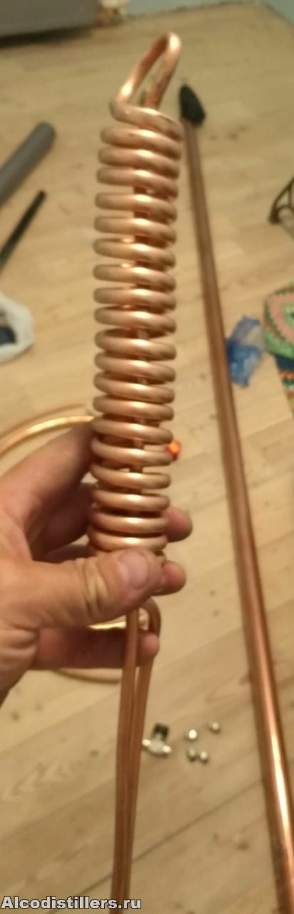

Выкладываю фотоотчет о постройке ректификационной колонны, с вертикальным дефлегматором, с диаметром царги 42 мм.
Потом почитал,  как собирали другие.
На этом раздумья кончились поехал в магазин. Тут был первый казус, медь стала не популярна в городе млн-ке так и не нашёл часть фурнитуры. Например, заглушку.
1. Димрот. Рассчитывал калькулятором на мощность 1,5-2 кВт. Вода скважина +4 если не стояла в аккумуляторе или 10 если долго не пользуюсь. Наматывал  из 6,35 с солью, которую прежде прокалил. Длина 3 метра.
2. Царга. Высота потолков не критичный фактор, по принципу сколько осталось от трубы после сбора головы. Получилось 2100 мм.

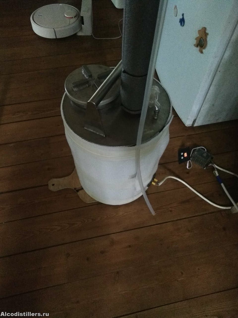

3. Куб 30 литров. Достался от друзей в садоводстве комплект от дистиллятора "красмаш". Врезаны два тэн, один 2 квт, второй не рабочий. ( Я ранее задавал вопрос по запуску колонны, указывал 1,5 квт т.к. не знал его номинал, сказали мало для такого диаметра трубы, я озадачился померил сопротивление и погуглил, все ж 2 квт). Диммер, как регулятор.
Отверстие под царгу высверливал сверлом по периметру, и дотачивал дрелью с насадкой наждачного камня.

Crfq, если правильно разглядел с телефона, то трубка возврата очень низко сделана. Соответственно и стакан отбора очень малого объёма получился.
Это одна из самых распространённых ошибок. И, кстати, качели в гидроуровне тоже из-за этого могут быть.
А в остальном - молодец. Так держать!

На мой взгляд, с колонной все нормально. Надо озаботиться увеличением мощности ТЭНа и стабилизацией регулируемого напряжения. Остальное с опытом придёт.

Никаких сомнений, насадка слишком плотно забита.
На 35-й трубе 2 кВт и то впритык, а на 42-й вообще ни о чём.
С насадкой по мере накопления опыта можно разобраться, а ТЭН и регулятор надо менять, иначе можно профессиональным бубнистом стать. И танцором.
