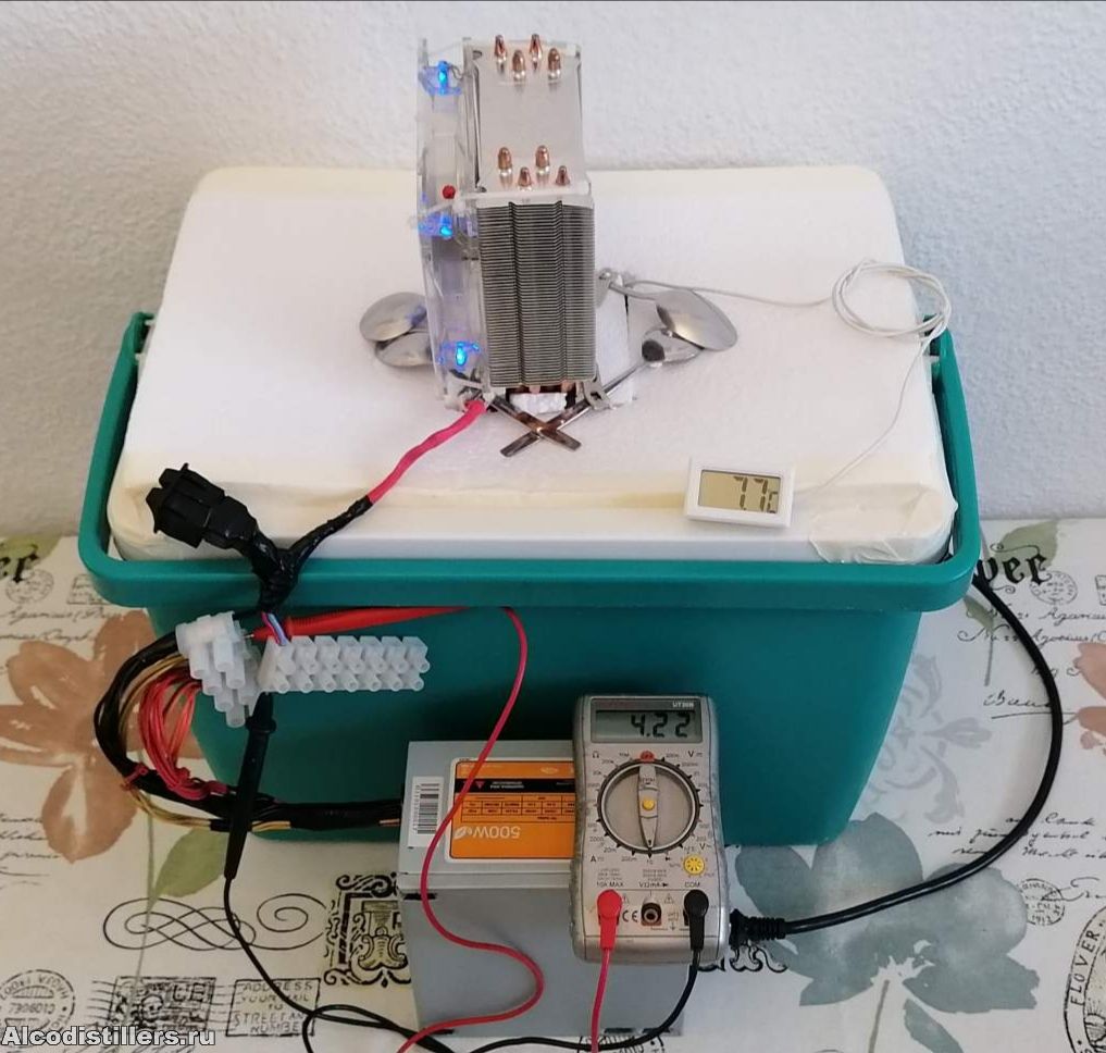

Провёл конкретные эксперименты по применению элементов Пельтье в реальной жизни и хочу поделится результатами.
Напомню, что они бывают разной мощности: 40 ватт, 50 ватт, 60 ватт, 90 ватт, 120 ватт и 400 ватт. Я покажу на примере 50 ватт (заказывал 60 ватт, но, как оказалось, реалии другие  :) )
Итак, был у меня такой комплект в ниличии:
Сразу скажу, что мощность радиаторов напрямую влияют на КПД элемента, поэтому я их выбросил сразу. Такие сборки не берите.

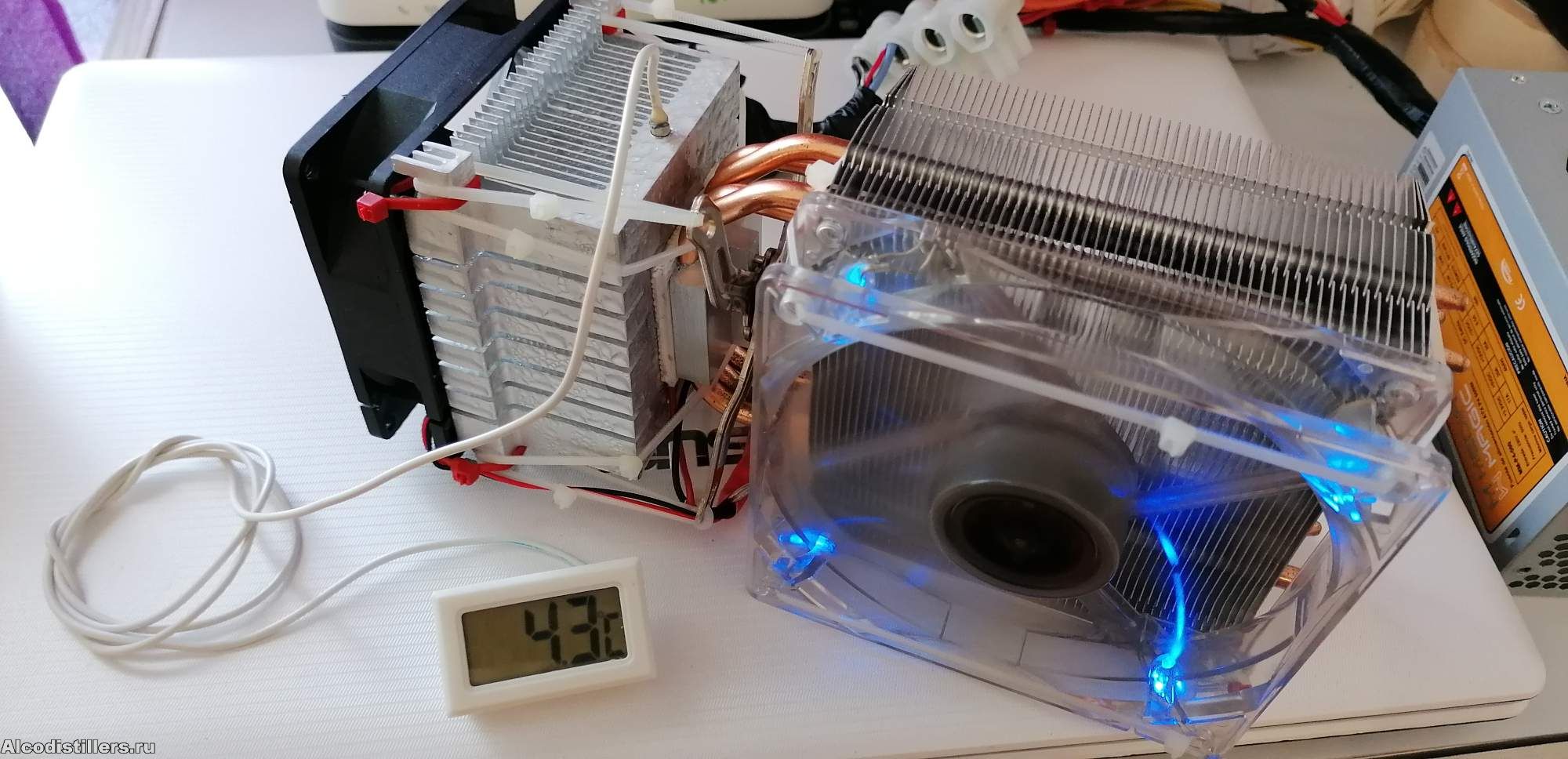

На компьютерных барахолках можно добыть хорошие радиаторы за копейки. Вот такие мне попались:
И так выглядит в сборе:
Для компактности можно использовать плоские радиаторы и центробежные турбинные вентиляторы.
Так, как ток серьёзный, то питать буду от компьютерного БП (с той же барахолки за копейки). Если вы берёте комп БП первый раз в руки, то чтобы он работал нужно замкнуть зелёный провод (он один) на любой чёрный, иначе работать не будет. Поэтому сейчас у меня их два  :D
К цифрам.
Если включить так, как есть, то температуры на радиаторах следующие (темп. окружающей среды ± 25-27°С):
Если отключить вентилятор холодного радиатора, то он подмерзает:

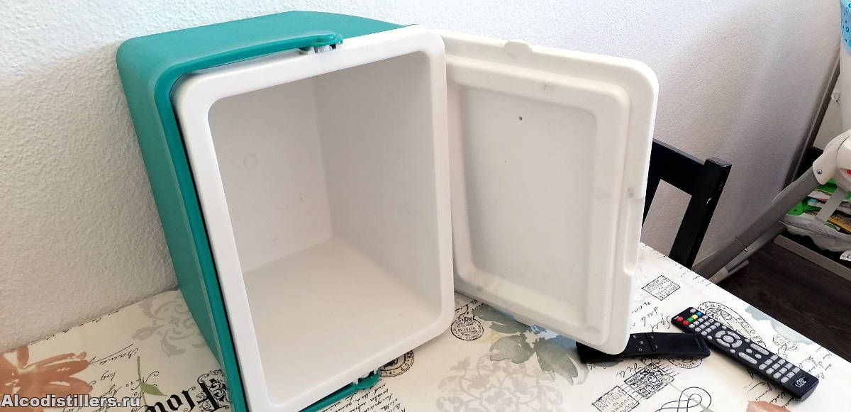

Теперь поместим холодный радиатор в термоящик, объёмом 24 литра. Начальная температура 27.2°С:
Буквально за несколько минут температура понизилась до 20ти, через полчаса до +10°С и минимальной температуры удалось достичь в +7.7°С, что очень порадовало, к тому же что изоляции между радиаторами почти нет:
При этом потребление тока составляло ± 4.2 А, а я ожидал пять с копейками  *ELECTRO*
Выводы. Если нет возможности разместить большую камеру для сыровяла, типа простого бытового холодильника, или нет возможности хранить бочки для дистиллятов в квартире, а хочется, то легко можно сделать камеру с пластика и пенопласта, или просто использовать пенопластовый ящик, врезав туда элементы Пельтье из расчёта 50 ватт на 25 литров минимум.
То есть, для ограниченного пространства, или индивидуальных размеров вариант рабочий  *THUMBSUP*
