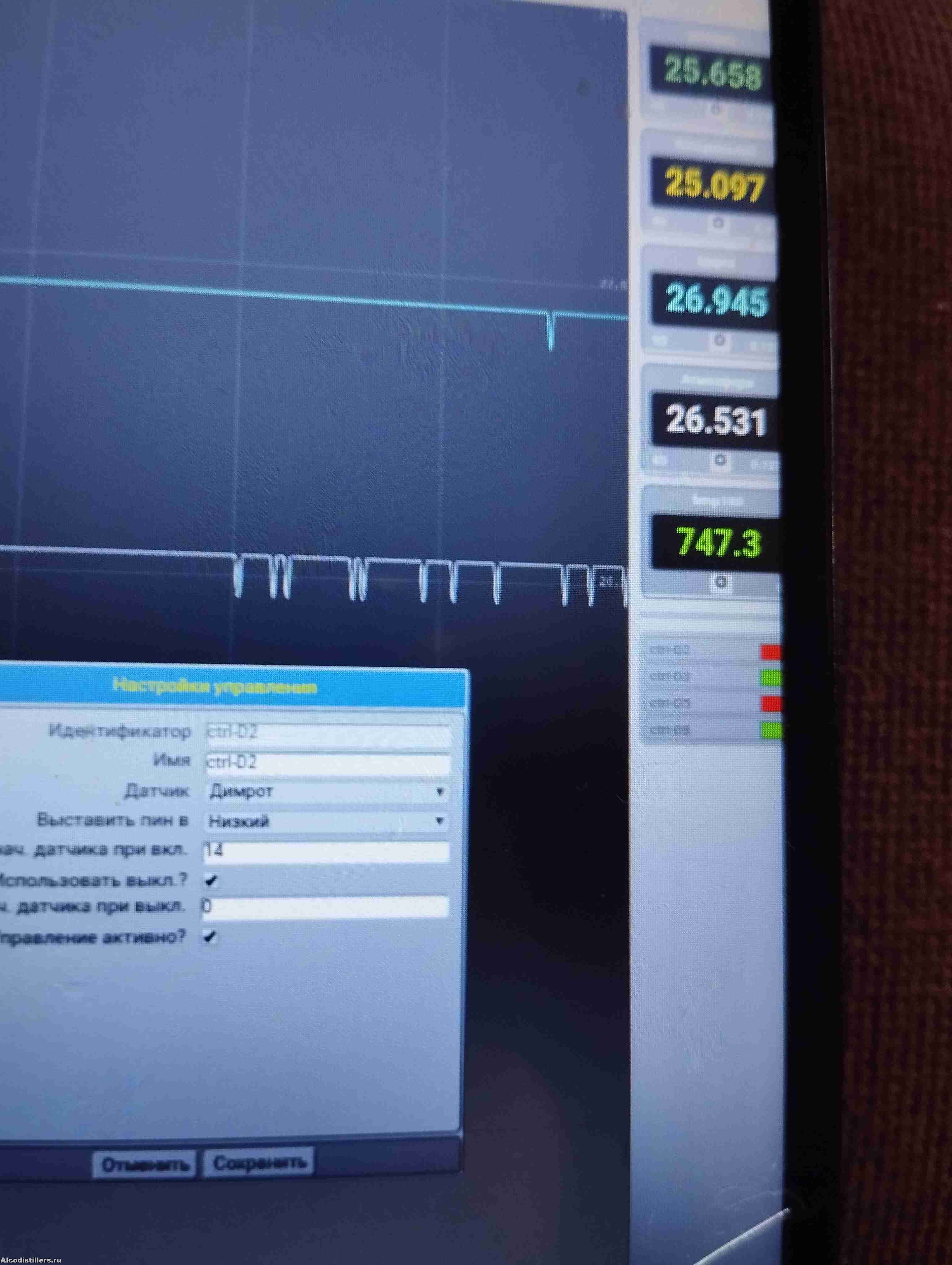

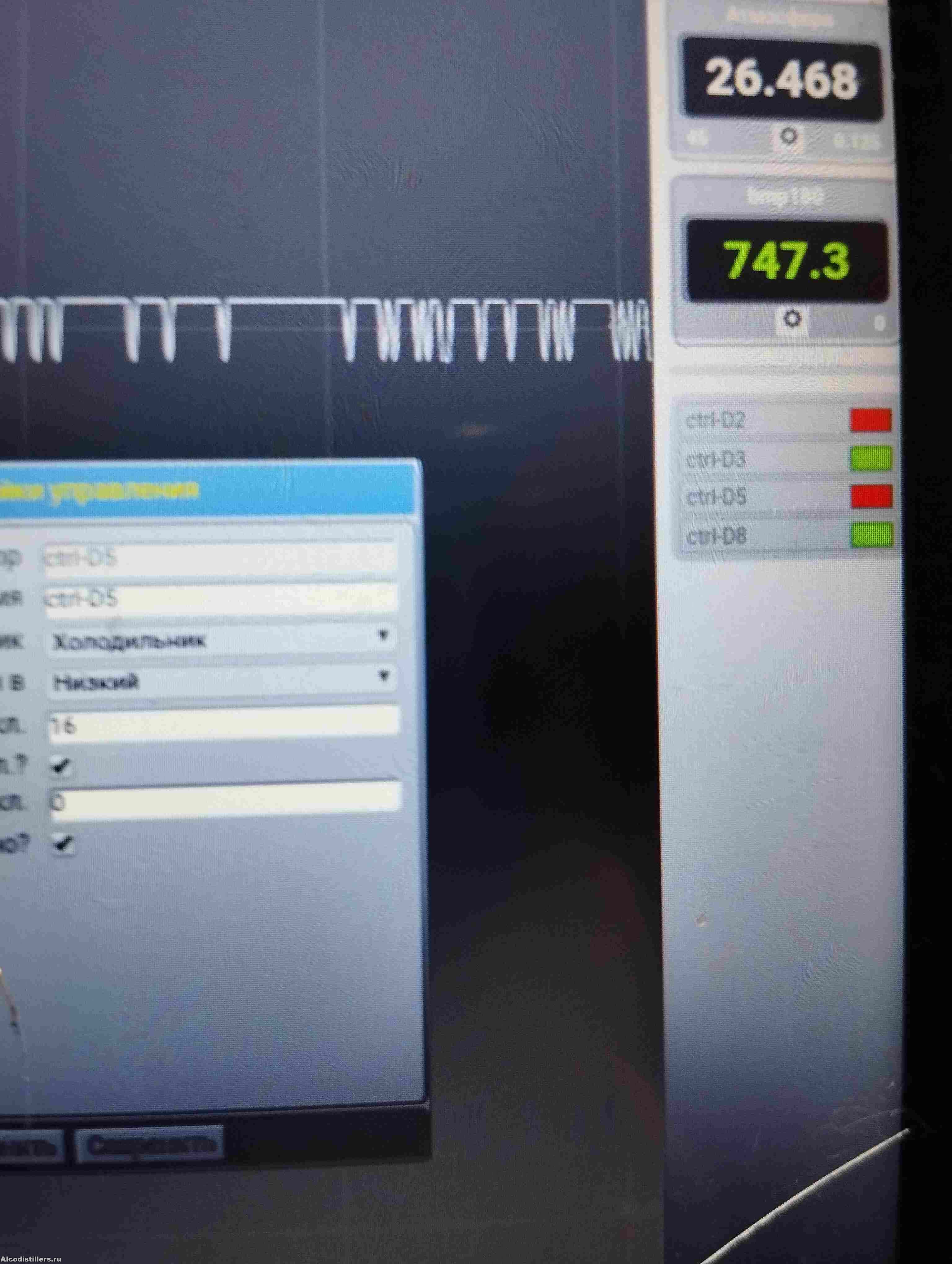

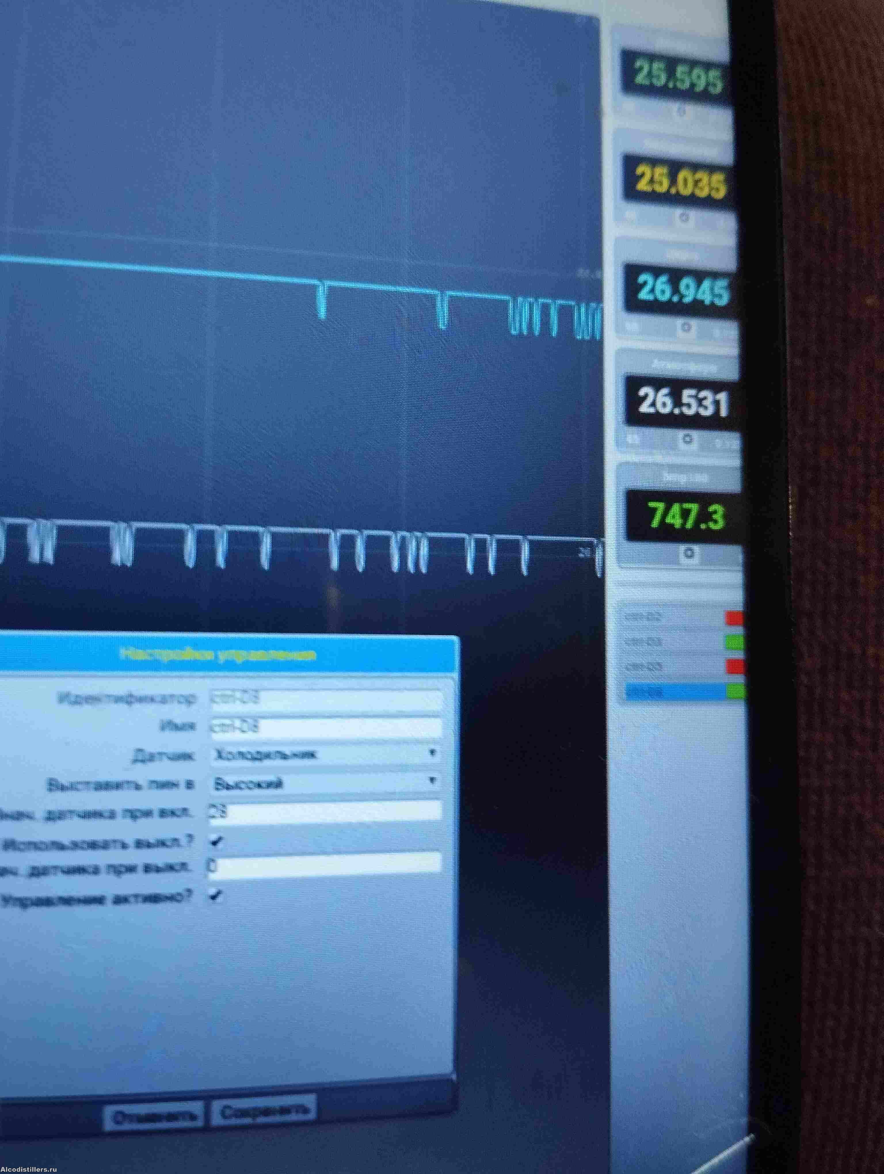

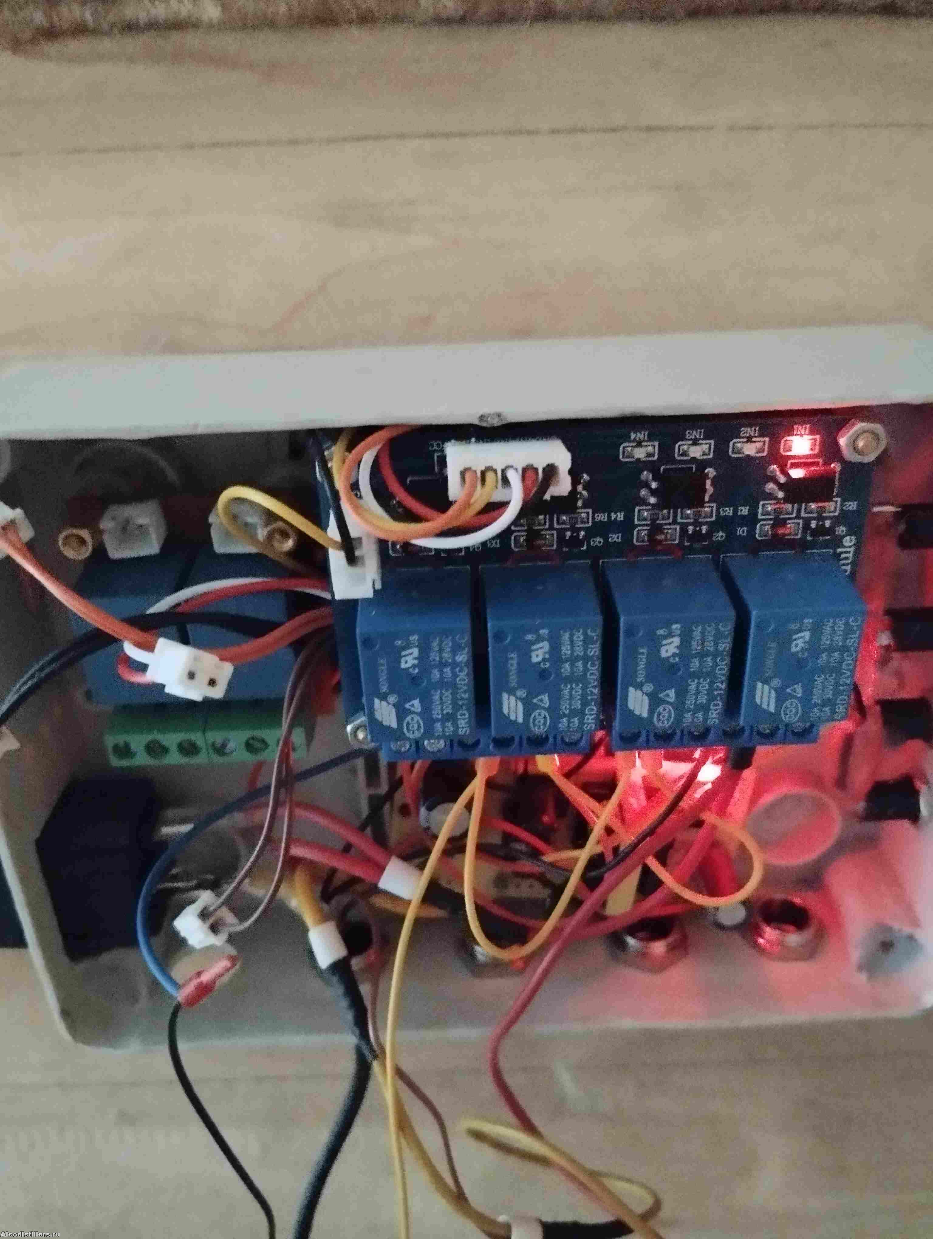

Поделюсь некоторыми фотографиями смотрите сами что правильно что нет расскажите
Момент запуска
Активировал все каналы ну и тут всё в кучу
Сработал только четвёртый канал
Что скажете гуру автоматики
По поводу модуля релейного он на 12 вольт и питается 12 вольтами но управление идёт через оптроны которые срабатывают от сигнала ESP
Прошивка 3.2.1 для esp32 а у меня 8266

konstantin916773, по тем скудным сведениям, что ты предоставляешь в час по чайной ложке, и по мутным фотам предполагаю, что всё у тебя работает правильно.
Выставь в настройках "Знач.датчика при вкл." 32°C, а "Знач.датчика при вЫкл." 0°C и поставь обе галки.
После, выбирая разные значения "Выставить пин в", потестируй релейник: возьми термодатчик в руку - он от тепла руки нагреется выше 32°C и вызовет включение реле; положи термодатчик на стол - он остынет, реле должно выключиться.

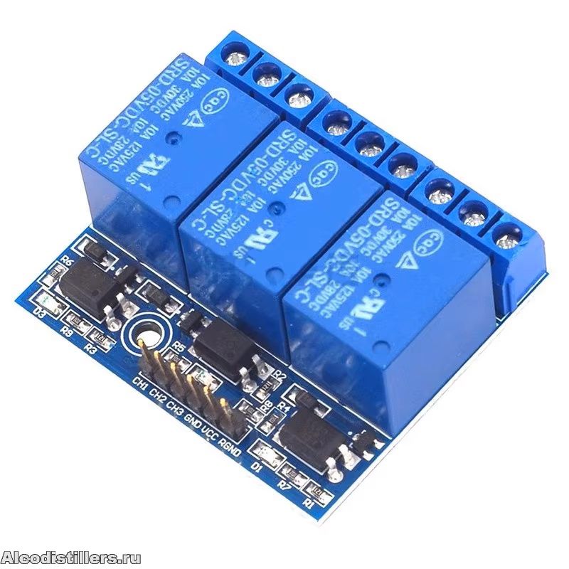

Всем доброго дня, подскажите, такая проблема. Собрал блок, все работает, датчики показывают, графики рисуются, пины выставляются, глаза радуются, ровно до момента подключения релейного модуля. При подключении модуля просто перестает запускаться модуль. Использую вот такой вариант как на фото. Подключаю по схеме: VCC - +5V, GND-GND, CH1, CH2, CH3 соответственно D2, D3, D5 модуля. В чем может быть проблема?

Garfeeld1977 ©:
VCC - +5V, GND-GND
Откуда берутся?
1 274 (2024-11-10 12:32:10 отредактировано )
Garfeeld1977, вариант, что по питанию не тянет блок и вариант реле с разными уровнями... надо в настройке выбрать по какому они срабатывают, по низкому или по высокому
Примеры уже были   Инструкция по сборке аппаратного комплекса TMAS-1.0 для автоматизации
Я бы рекомендовал развязать оптроном Инструкция по сборке аппаратного комплекса TMAS-1.0 для автоматизации   по идее они конечно стоят на плате с реле, но хз какая там схема...
Ну, или в первом посте этой темы есть еще схема с развязкой диодами....
1 275 (2024-11-15 17:44:52 отредактировано JohnJohnov)
Garfeeld1977 ©:
В этом тоже может быть проблема.
Пин D3 esp'шки в момент загрузки работает служебным входом и должен иметь высокий уровень для нормальной работы модуля. Если у релейника входные цепи тянут D3 на землю - esp'шка входит в режим загрузки прошивки и ждёт команд по UART.
Проверить можно так: отцепи D3 и попробуй запустить esp'шку, если запустится - не отключая питания аккуратненько подцепи D3, должно всё заработать.

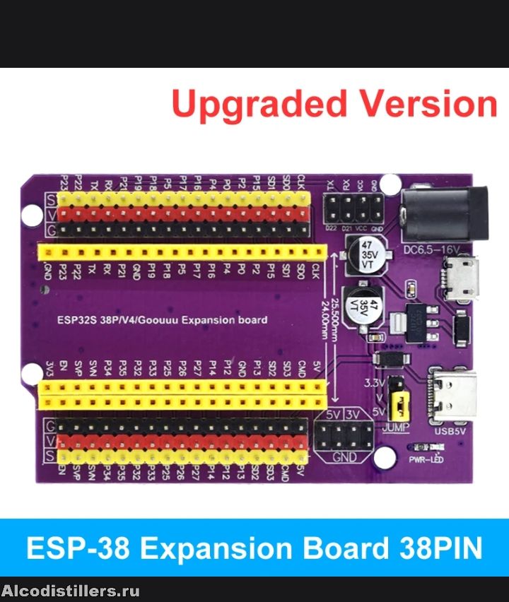

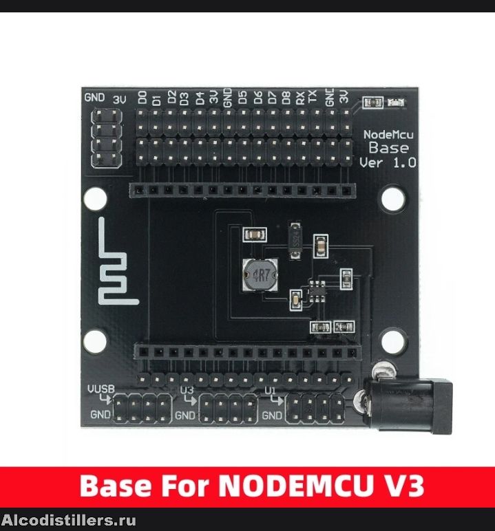

Заказал вот такие платки для esp32 и esp8266.
По описанию от 6 до 24 в на входе. Клапана, понятное дело, не потянут, но для самих есп должно хватить.
Да и монтаж навесного упростит.
