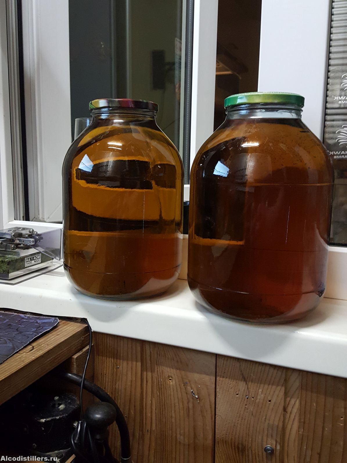

Доброго времени суток, Уважаемые!
Добрался я, спустя год, до своих бочек, залитых разбавленным дистиллятом 18 град.
Вышло по 4 литра с каждого 5-ти литрового боченка крепостью 20 град.
Я не помню, по сколько заливал, но не полные, это точно. Ну не будем жадничать, ангелов тоже поить надо.
Так вот. По цвету жидкости оказались одинаковые.
Одна бочка была обожженая, вторая нет.
Результат.. вот сижу и думаю над результатом. :)
Из обожженного боченка вышел разбавленный вискарь :), правда немногобедненький на аромат. Вкус нормальный.
Из необожженного боченка вышел тоже разбавленный вискарь, но уже какой-то не такой.. резкости больше чтоли.
Так как пробовал на вкус сначала первый, а потом другой, то может и показалось. Завтра попробую в обратной поледовательности.
Но кажется мне, что со второй бочкой придется прощаться. Послевкусие какое-то деревянное и более жгучее.. вот теперь еще и воском чтоли отдавать стало. Вощил только уторы. Но ву этой бочке еще кран был, может через краник воск и проник.
В общем, завтра еще попробую, и приму решение.
А так, в общем, доволен. И бочку можно сохранить, пока в море, и ничем было заполнять, и продукт будет чем разбавить.
