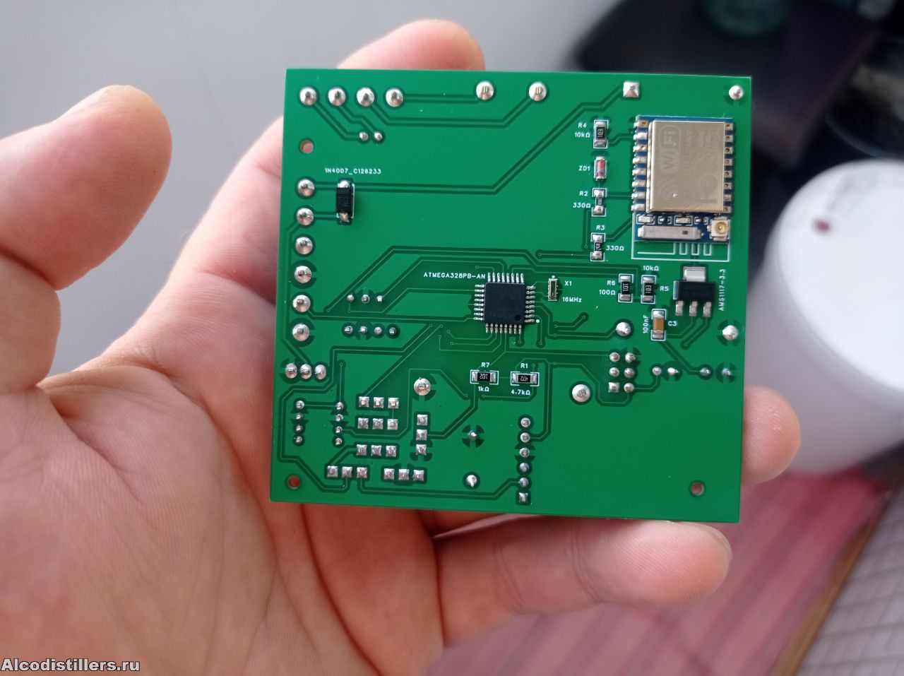

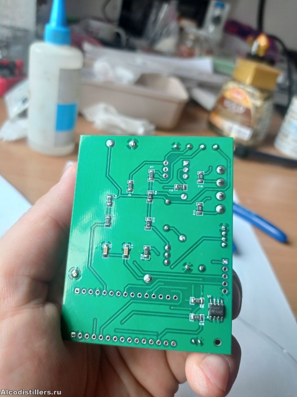

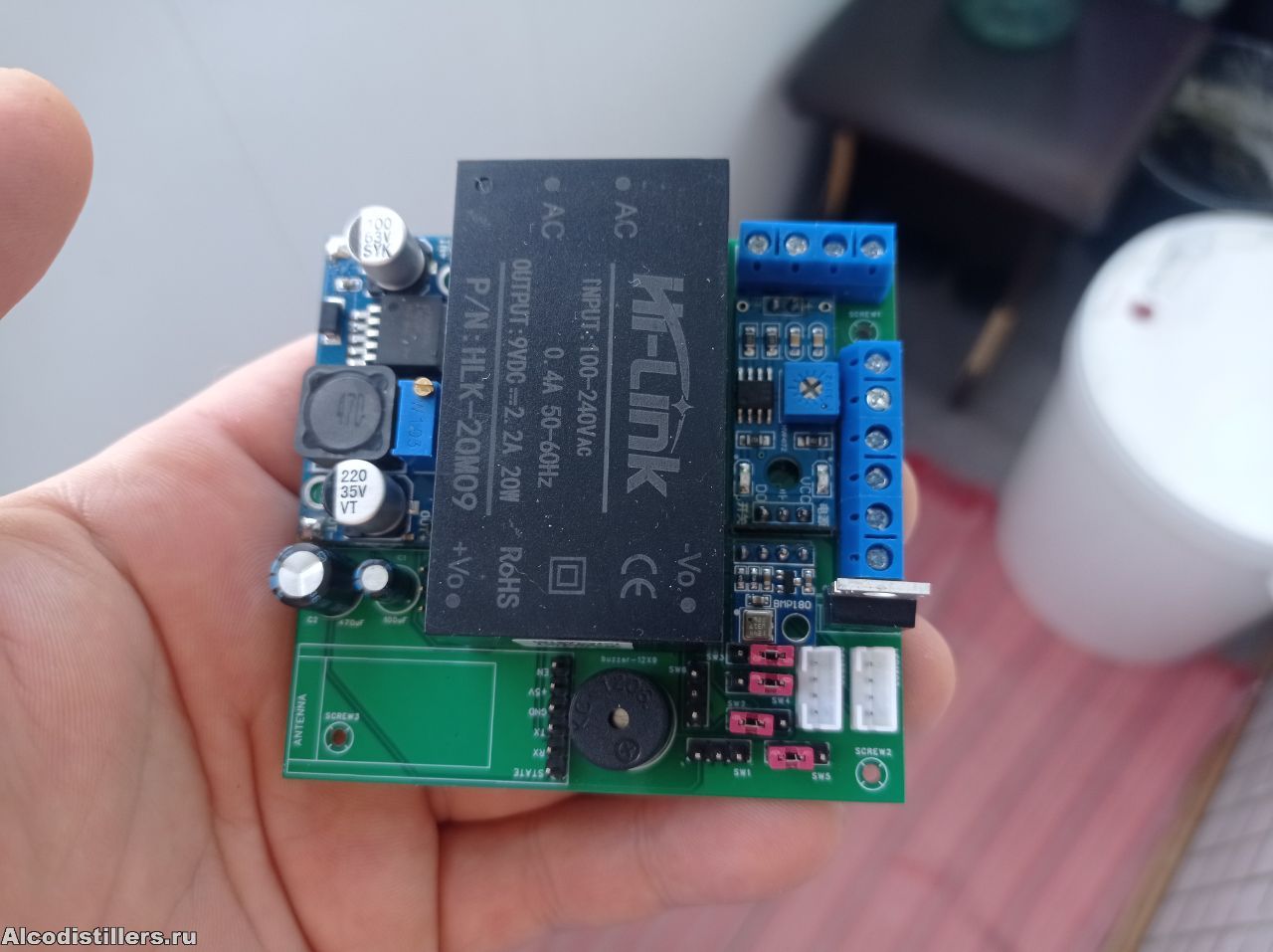

А это плата автоматики. Идея не моя, исходники взял с сайта Home samogon, а реализация эта уже моя.

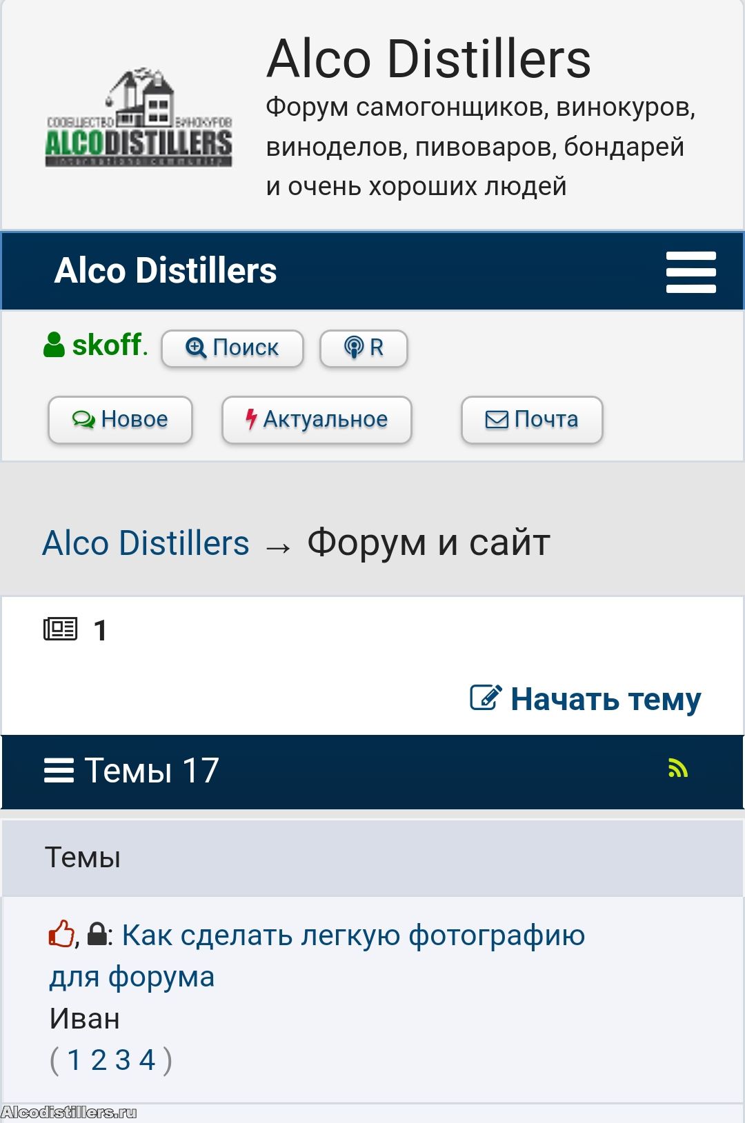

Как сделать легкую фотографию для форума
Я на телефоне пользсь этим:
Уменьшаю до 300кб с сохранением разрешения и пакетно. Качественно и удобно. Можно заменить исходники при сохранении.

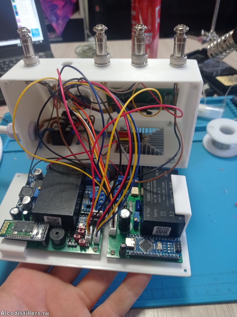

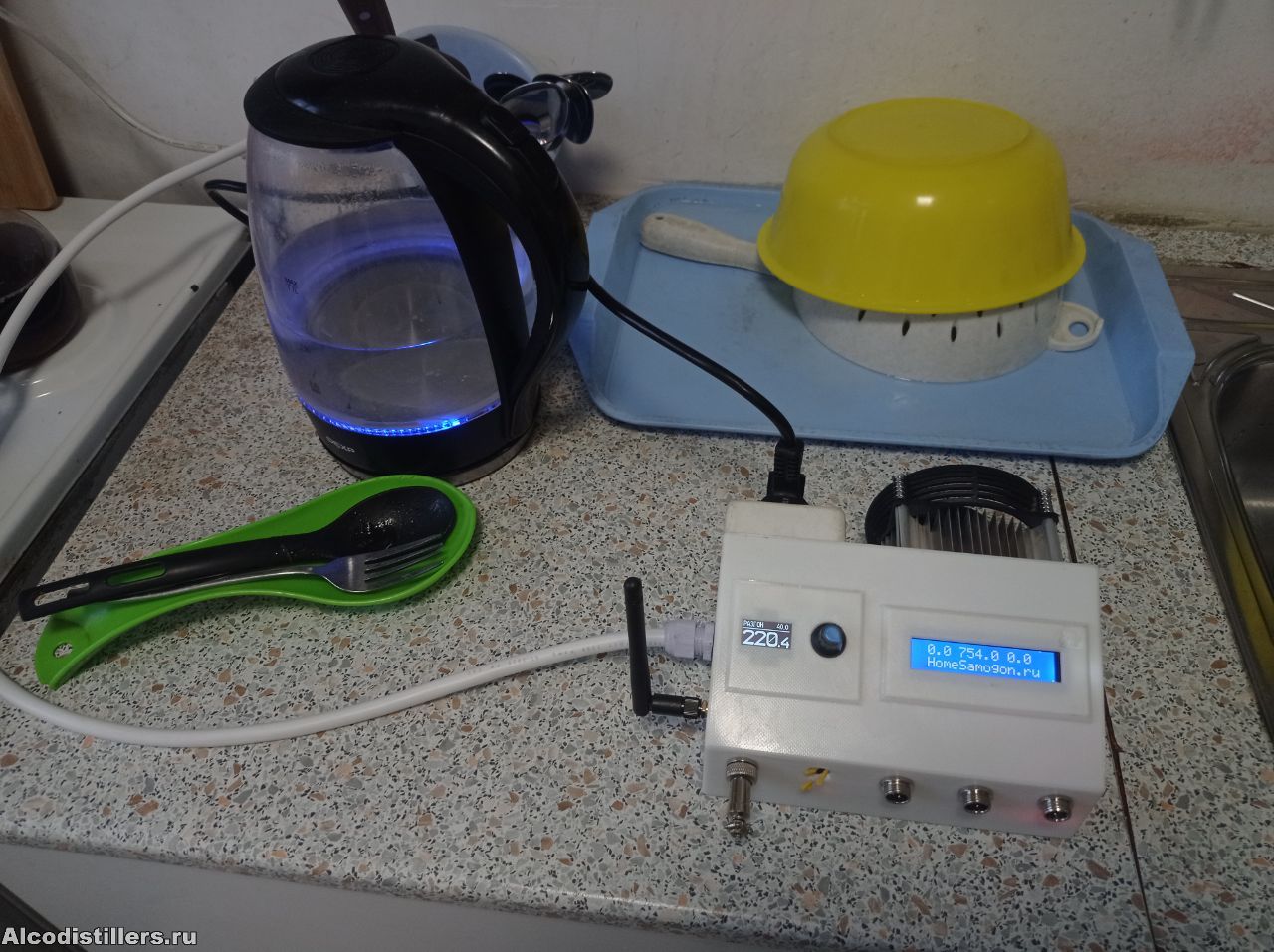

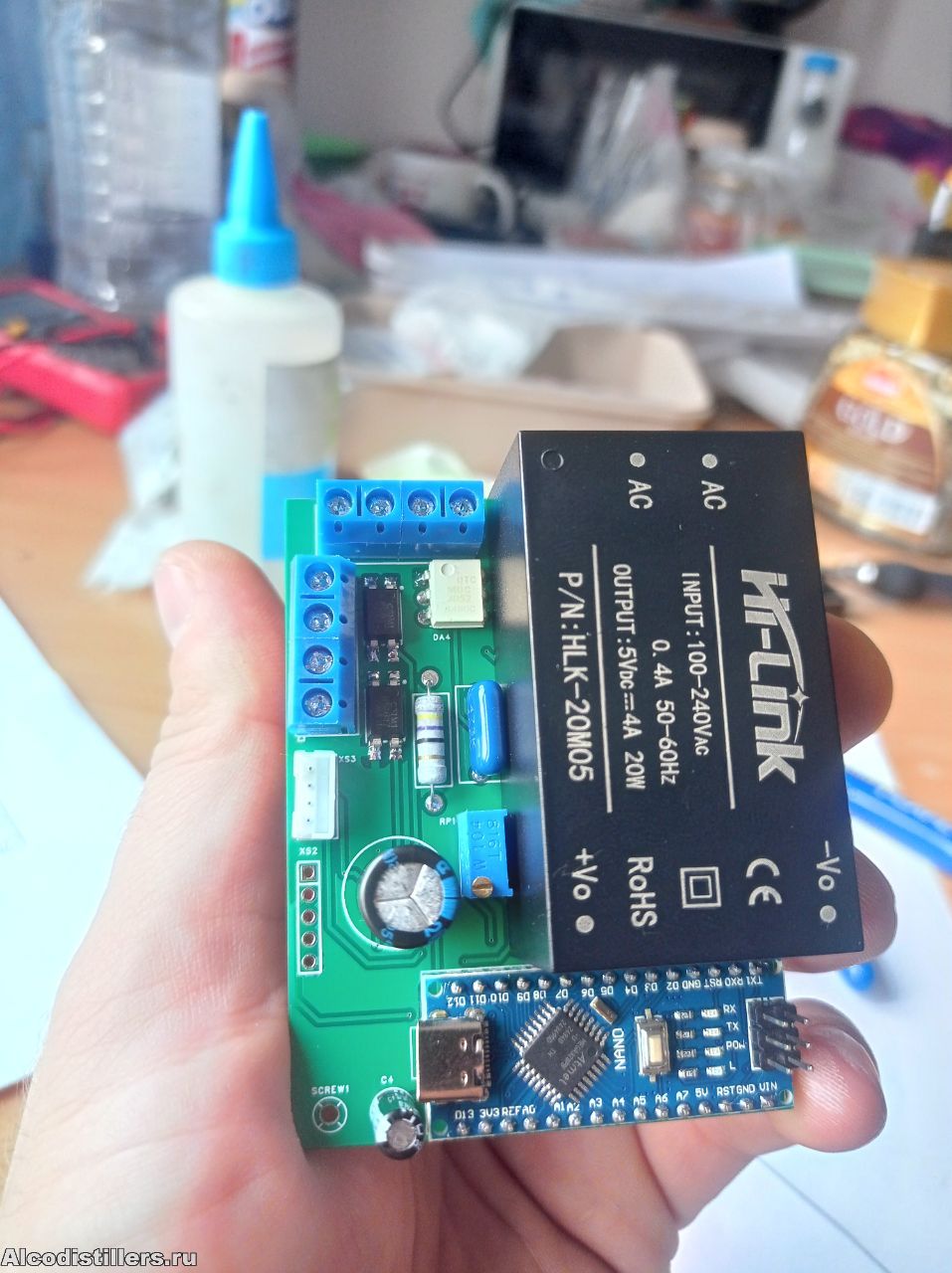

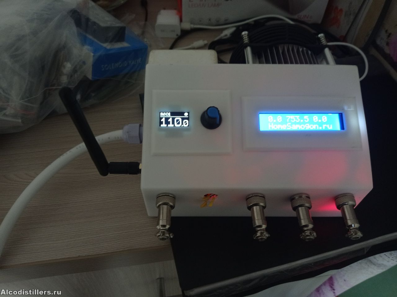

Вот фотки процесса сборки. Заранее хочу сказать что все работает как положено. Немного не угадал с количеством разъемов. В следующие выходные буду перегонять и засниму все в подробностях. Только как выложить сюда не знаю.
