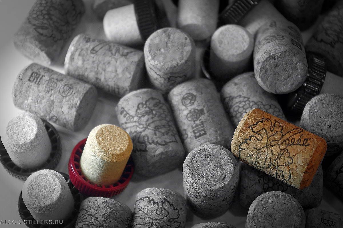

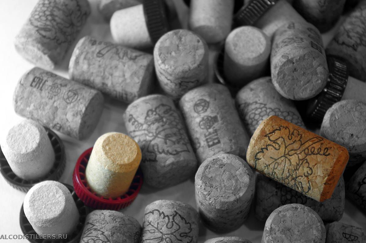

Пример... имеется фотография 5.9 мегов
Грузим в Gimp
Делаем уровни, подгоняем резкость...
Сохраняем с качеством 70 .
Сравнить легко, из 6 мегов на выходе всего 137 килобайт!!!
Теперь немного творчества...
1  Слой - создать из видимого
2 Цвет -обесцвечивание..
Так как имеем сверху второй слой, который только что обесцветили, можем немного поиграть...
Берем ластик, в настройках выбираем "кисть" например Hardness 100 c четкими краями...
Аккуратно вытираем область верхнего слоя....  (внизу есть увеличитель процентах для удобства)... трем часть верхнего слоя, "оголяя" нижний...
Потом объединяем слои вместе.. Слой - объединить с предыдущим... или просто Изображение - свести изображение..
Сохраняем как и прежде... результат.
Применив пакет плагинов, например в конкретном случае G’MIC В конкретном случае виньетирование и немного добавив резкости... на выходе получаем

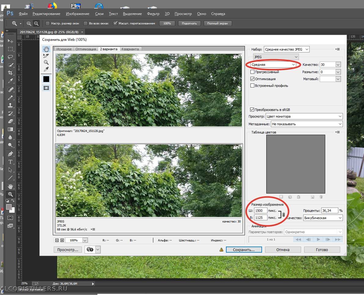

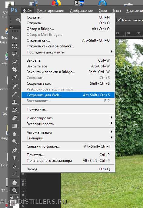

Для обладателей фотошопа, кто не в курсе. Быстренько подготовить фото.
Выбираем "сохранить для Web"
Далее качество "среднее", размер большей стороны 1200 пикселей и сохраняем.
Или выбираем настройки какие вам больше нравятся следя за размером фото.

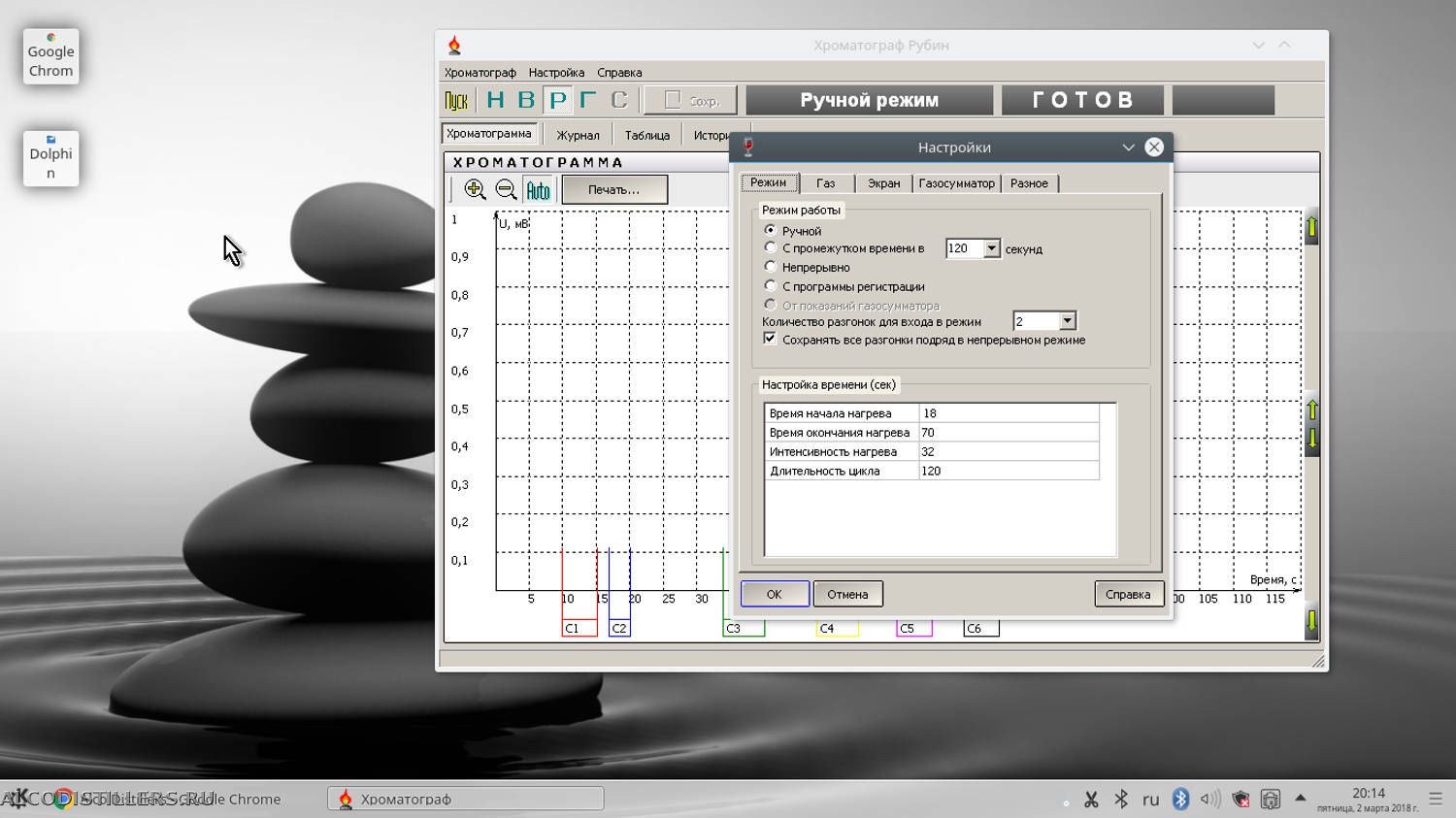

Re: Как сделать легкую фотографию для форума

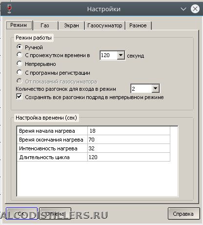

Как сделать правильный скриншот окна программы.
При снимке экрана как правило получается скрин всего экрана, но многие программы могут делать скрины исключительно верхних активных окон.  Кто не умеет пользоваться такими программами для работы с буфером обмена, могут воспользоваться стандартными инструментами.
Снимаем скрин экрана кнопкой prt sc
После нажатия этой кнопки, снимок экрана находится в буфере обмена, его можно вставить в любой графический редактор и сохранить как изображение.
На примере GIMP

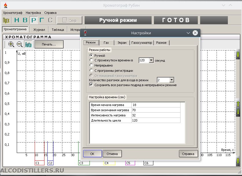

Сняли скрин, запустили программу... Файл-создать-из буфера обмена... все, можно сохранить или изменить.
При сохранении изображения не получится сделать нормальные изображения открытых окон.. пример
Изображение всего экрана, размер изменен перед сохранением (см посты выше). На изображении в таком случае вообще практически ничего не видно, настроек программы совсем не видно!
Для получения правильного скрина.
1 Не менять изображение на меньший размер.
2 В левом верхнем окне инструментов нужно выбрать инструмент "прямоугольное выделение"
3 Выделить мышкой необходимую область
4 В меню... изобажение - откадрировать выделение.
Подогнать размер на свой вкус и соханить...
Пример из скрина выше...
И еще раз как пример скрина конкретного окна открытой программы.

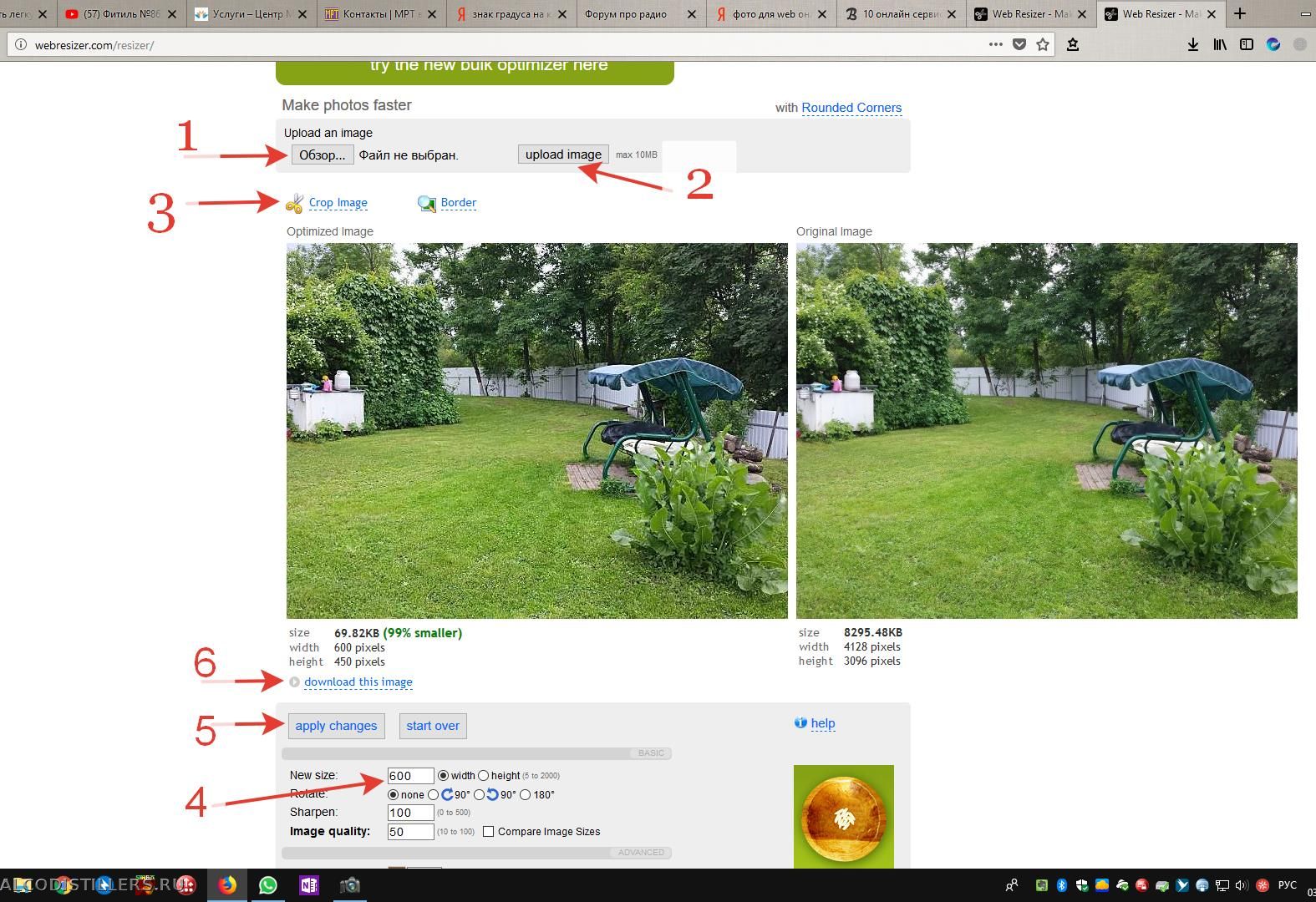

Если никаких графических редакторов не установлено и нет желания устанавливать.
Можно задействовать онлайн сервисы, например такой http://webresizer.com/resizer/
Далее по пунктам:
1. Выбираем файл.
2. Нажимаем "upload image" и ждем пока загрузится фотка.
3. Если на фото много лишнего можно ( и даже нужно) кадрировать. Нажимаем "Сrop image", на изображении
   появится рамочка которую можно двигать и изменять размер.
   Если кадрировали, то в 4-м пункте размер уже не меняем.
  "Sharpen" ставим 100
  "image quality" ставим 50
4. Если не кадрировали, то "New size" ставим 1200
   Тут надо обратить внимание, что если фото у вас вертикальное, то переставить
   точку на "height" если горизонтальное то "width"
5. "apply changes" применяем изменения, и смотрим под фото размер, если вдруг он больше 500KB
    то возвращаемся к пункту 4 и уменьшаем "New size"
6. "download this image" загружаем фото себе на комп и пользуемся.

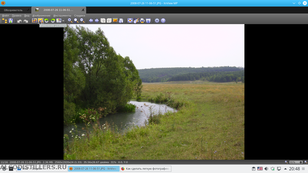

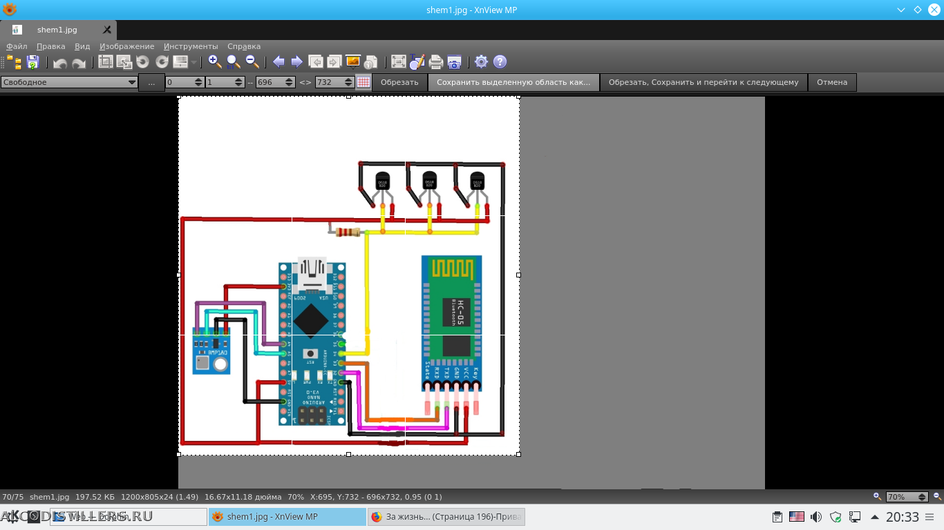

Обрезка фотографии или скриншота с помощью XnView
Открываем в просмотрщике фотографию.
Сверху жмакаем на пиктограмму с надписью "ОБРЕЗАТЬ", затем выделяем нужную в дальнейшем область изображения.
После чего сверху появятся варианты:
- Обрезать
- Сохранить выделенную область как, при этом мы можем сохранить только выделенную область в отдельный файлу.
- Обрезать, сохранить и перейти к следующему. Этот пункт нужен для кадрирования нескольких изображений по очереди.
Обычно после этой процедуры размер файла значительно уменьшается. Смотрите свойства, этого может быть достаточно, для размещения на форуме.
Точно так же практически во всех просмотрщиках фотографий можно обрезать изображения.
Изменение размера изображений.
В этой же программе можно выбрать пиктограмму рядом с "ОБРЕЗАТЬ" находится "ИЗМЕНЕНИЕ РАЗМЕРА".
Нажав которую увидим меню, где ставим галку на "Сохранять пропорции" и ширину меняем на 1024 или меньше. Высота при этом пропорционально изменится сама.

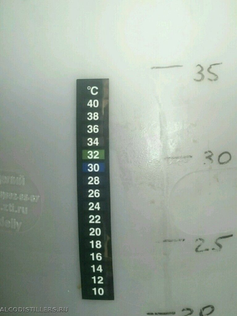

тест с мобильного!
    size: 94.05Кб type: JPG
