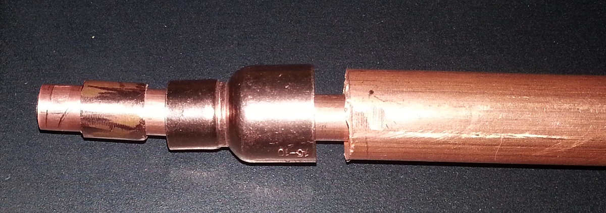

Да я просто 8-ку решил в 15-ку всунуть. Слишком 10 в 15 плохо входит, идеально не выпрямишь. А для перехода отпилил по 10 мм 10-ки.
Края обработаю, естественно.
Я чёт не пойму в чём проблема? Просто скоро самому предстоит 8-ку в 15-ку засовывать.
Сейчас на дефе паяю переход с 6-ки на 10-ку, под краник. 6х8 уже перепаял, а кусочка 10-ки никак не найду.

8-ку в 15-ку - нет проблем. А вот 10-ку в 15-ку у меня были. Обе трубы с моткА, выпрямить идеально не получилось.
Я думал с переходом проблема...

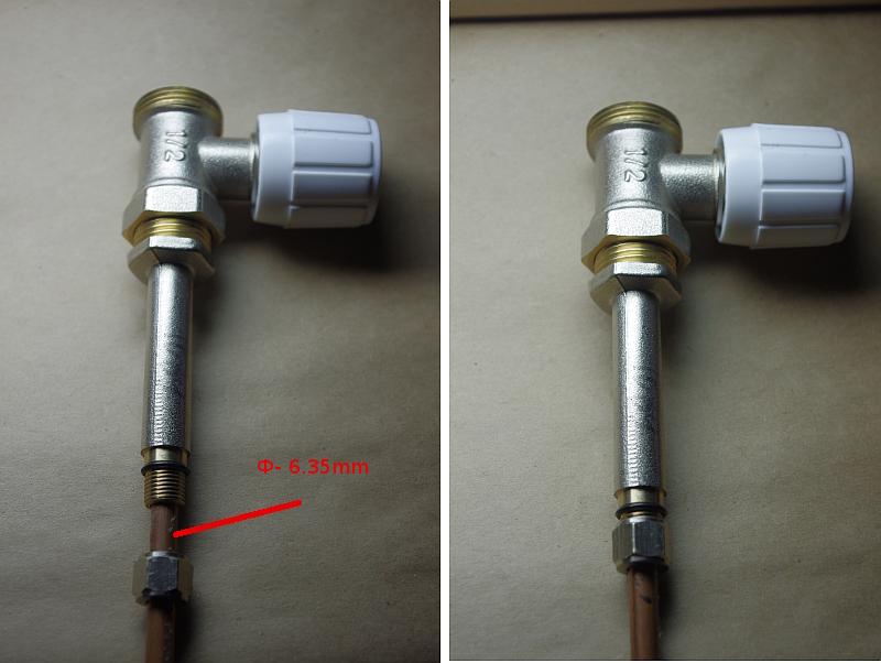

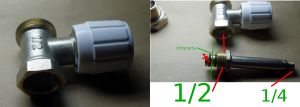

Заходил в магазин, наткнулся на кран для радиатора, исполнен по "игольчатой схеме", регулирует очень плавно... почесал репу, докупил подводку для металлопластика 1/2-1/4 от которой надо только отрезать сосок... в итоге что-то типа такой конструкции получается, на выходе 6.35 трубка идеально встает..  Для колонны поставить холодильник самое-оно, высокая поизводительность там не требуется...   *SCRATCH*
Где-то уже писал, вот в такую подводку датчики DS входят идеально...
  Надо будет на практике проверить как оно все, только много латуни меня смущает, придется применить  Меднение металлических деталей

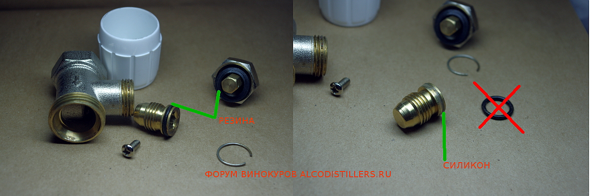

Иван, этот кран на отбор или на подачу воды? Про этот конкретно кран не знаю, но у меня на подаче стоит тоже для радиатора, там резина внутри. На отбор не прокатит.

Не уверен в редкости изделия, просто цена в сравнение с другими на стольник дороже...
Я еще не придумал на что :)   Но удобство сочленения с 35 трубой, скорее всего на отбор пойдет... надотолько его отгальванить, или медью покрою, или попрошу знакомых ребятишек позолотить изнутри.  Медью может и лучше будет, слой можно положить приличный.
Там колечко уплотнительное, спасибо что сказал, работы оказалось на 2 минуты...
А прокладка там собственно и не нужна на самой крутилке, но и туда силиконовую поставлю... надо отмахнуть от коврика :)
