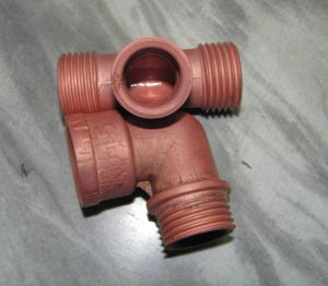

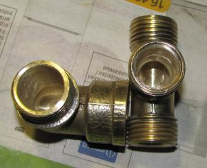

Вчера пробовал меднить латунные фитинги в воде с лимонной кислотой и медным купоросом (то что на кухне нашел). Часть фитингов омеднилась, часть нет...

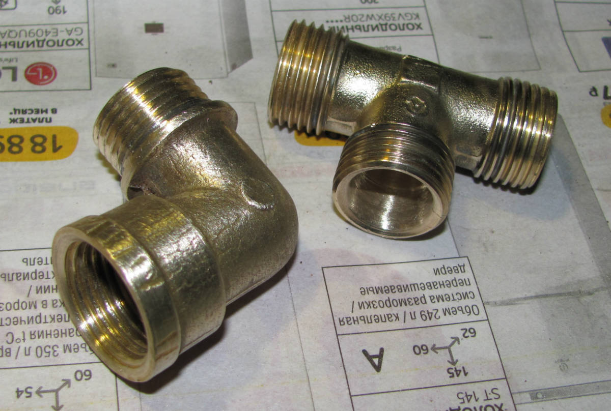

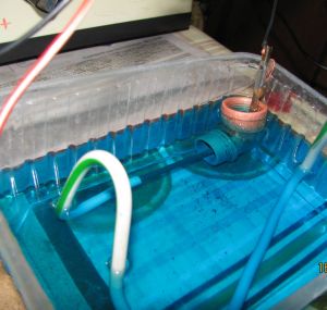

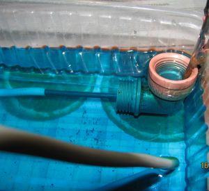

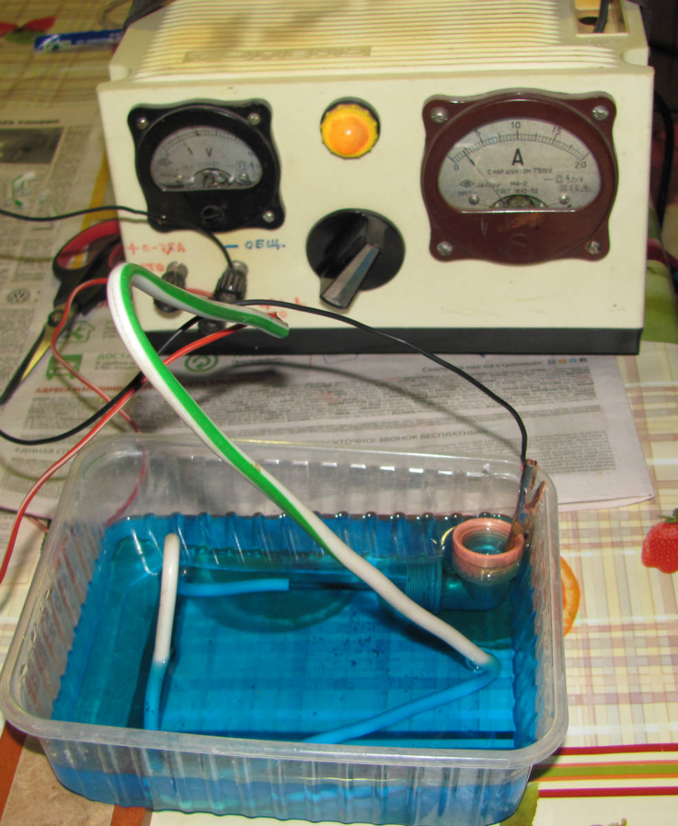

Латунные комплектующие для БК-РК можно омеднить. Покрытие стойкое, прочное.  Делал на 0,5 литра кипячёной воды 50 гр. медного купороса и 20 гр. лимонной кислоты. 12 вольт, 2,5 Ампера от автозарядника. Минус на деталь, плюс на медную пластину или пруток.

Приветствую! Да, спасибо, я в курсе. Просто не было под руками серной кислоты, а зарядник на минимуме реостата выдавал 2,5 А., хотя под нагрузкой на мотоаккуме - 0,3 А. Кислота в растворе нужна, я так понял, для однородности раствора купороса - основного участника событий, чтобы с водой не разделился.  Чтобы не было регидрации\дегидрации. Теоретически и в идеале - серная. На практике - соляная, ортофосфорная, лимонная. Спирт - для лучшей смачиваемости поверхности.

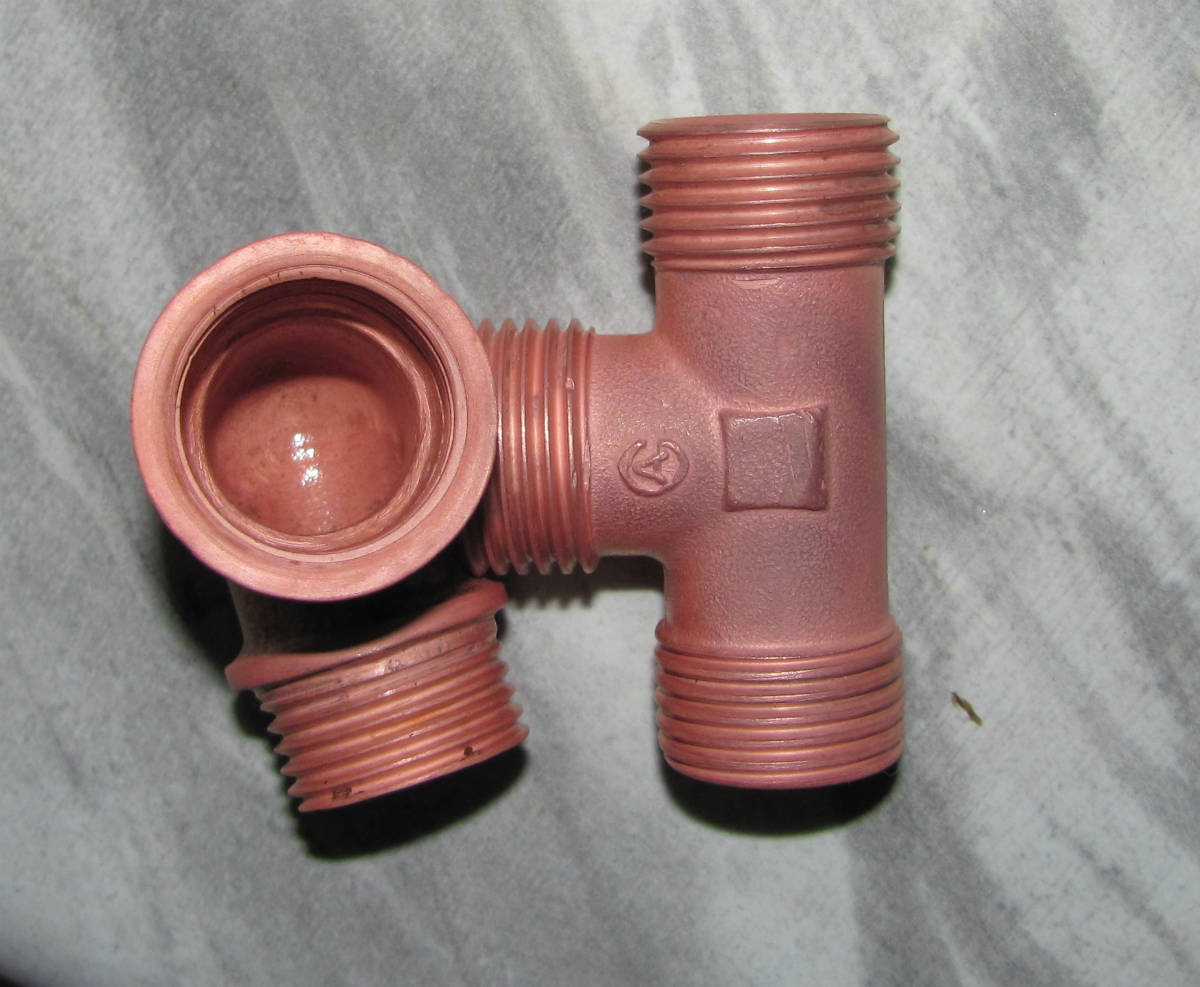

не долго :) вчера пробовал с серной, за неимением опыта ничего не вышло - вроде омеднилось, но когда соды насыпал все облезло. сейчас на лимонной запустил, затягивает помаленьку.

Процесс нужно постоянно контролировать, детальку вращать и крутить в растворе отностительно электрода, либо наоборот электродом вокруг детали. Ставить под разными углами, ближе\дальше от детали. Вообщем наблюдать как покрытие происходит. С Вашей зарядкой - процесс долгий будет. Вчера три детали меднил, по-этапно изнутри все поверхности, затем снаружи. Автозарядник 12 вольт, 1,5-2,5 ампера. Два часа проплясал. Но покрытие стойкое, местами пробовал даже нулёвка не стачивает до латуни. Толщина слоя в микронах зависит от времени. В среднем в одном положении держу 10-15 минут, затем меняю положение детали и медного электрода относительно друг друга, чтобы равномерно слои ложились. Обезжиривать нужно обязательно перед меднением, прокипятив 5-10 минут в растворе соды. Но я просто зачищал шкуркой, снимая оксидную плёнку и жир заодно. Снаружи - так себе, по быстрому. Изнутри - особо тщательно.

Буду ещё пробовать, кламп нормально получился, а вот с гайки все облезло, в соде в следующий раз прокипячу. А лучше всего крокодил которым деталь держал покрылся :)
