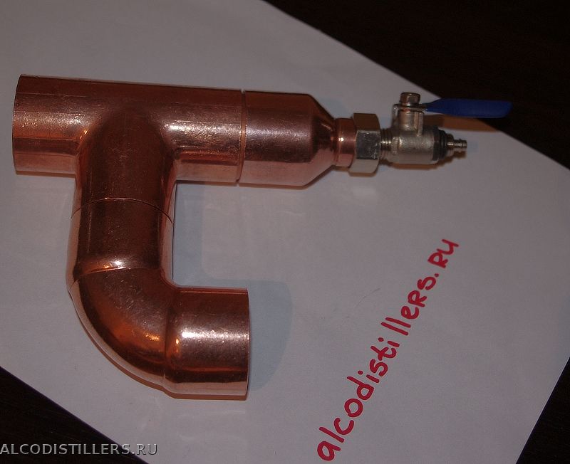

Краник для узла отбора, идет с фильтрами для воды, но продается и отдельно. Кран шаровый, но плавный.
Толстый конец резьба 13мм  тонкий резьба 10мм. Маркируется как 1/4
Вариант установки в узле отбора на 35й трубе  (узел отбора еще не готов)
Гайка от подводки с отверситем в центре на переход  с 35 на 16 накрутилась как родная нарезав канавки как в резьбе (будет припаяна). Отверсите в гайке буквально слегка пильнул для захода резьбы крана и краник навернулся (подфумить только)

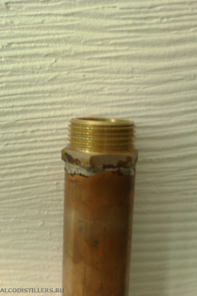

35 труба + дюймовый боченок + пайка оловом = готовое надежное крепление к кубу за 68 рублей.

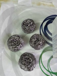

Поделюсь фотками прикупленых недавно мочалок Amway. В следующий погон использую. Хотя купил только 8 штук, 2 упаковки. Отпишусь, сколько выдержат.

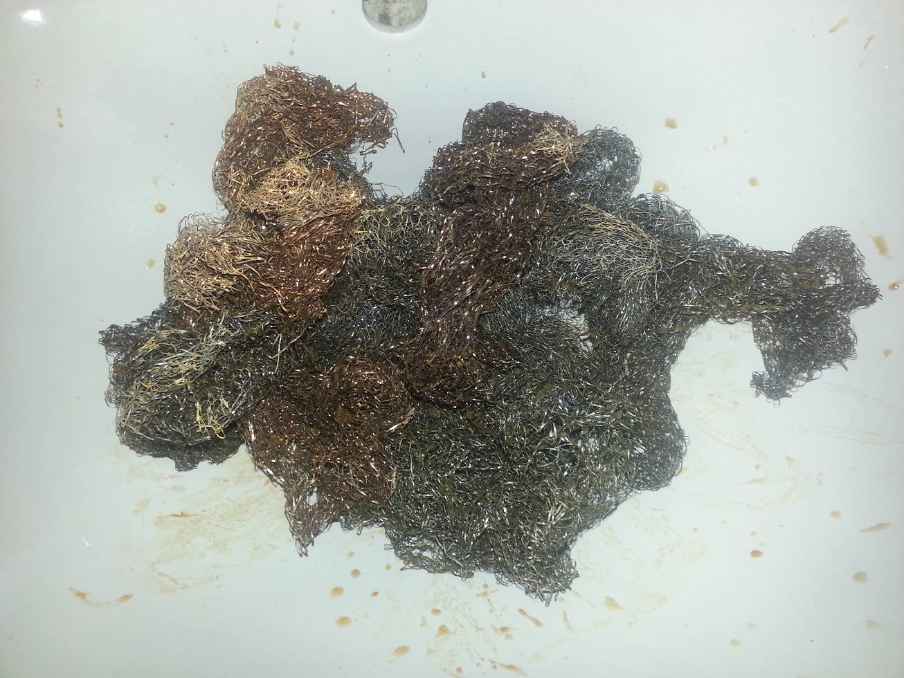

А вот состояние дешёвых "магнитовских" мочалок после трёх погонов на РК. После промывки. Перед очередным погоном промываю головами дополнительно. Ржавеют страшно. В каждой упаковке одна типа "медная".

Аркадий Литвиненко ©:
Вот это кстати самые поганые мочалки, без разницы чего там на упаковке написано.. их равномерно в трубе распределить практически невозможно не получив затыка.  Бублики проволочные надо брать.
Re: Комплектующие
Хм... т.е. может "непроходимость" возникнуть? И рвануть? Засунул, продуваются нормально. Вот думаю-рисковать или бежать в магазин за бубликами?
Re: Комплектующие
Не рванет если продувается .
