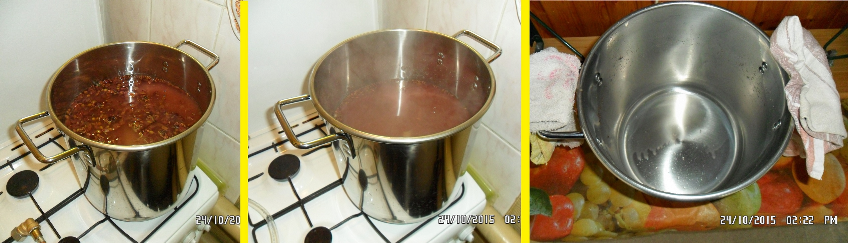

еще один момент, вчера при перегонке браги на чачу, сильно пахло маслом подсолнечным, косточеи было много. Сегодня боюсь открывать куб для промывки, думаю там все дно будет пригоревшее
У меня ни чего не пригорает, хотя нагреваю на газовой плите на самой мощной трёх киловаттной конфорке. Уже погонов 15 сделал, всё в норме.
563
Пригорело все таки прилично. Металл куба вроде не тонкий - 1 мм. Огонь очень слабый. Правда гнал дольше из-за того что дефлегматор включен был (тары дохрена, а крыжек мало, поэтому экономлю на обьеме).

Подозреваю что в скором времени отбродит брага на винограде для чачи.
Гидрозатвор молчит со вчерашнего дня но по слуху пузыри сама брага испускает и при перемешивании мезги немного пенится, но не как было в начале.
По вкусу сладости не ощущаю, но и не могу сказать что немного кислит, вроде как горьковатая ещё.
1. Мезга должна утонуть когда закончится брожение или нет?
2. Нужно ли осветлять брагу перед перегонкой?
3. Гнать вместе с мезгой?
4. Можно ли мезгу использовать повторно или для этого надо было её вынимать на начале брожения?
Да, но можешь сейчас ее через сито откинуть ее на второй раз если хочешь, а сусло пускай потом еще постоит и добродит, само осветлится.
На любителя... РК без разницы осветленное оно или нет, лишь бы не пригорало.
Как больше нравится, но последняя партия все равно будет перегоняться со всей мезгой и осадками.
4. Можно ли
Да можно...  можно было еще форум почитать, все ответы так-то есть.
