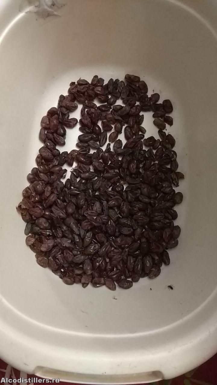

Я как раз сейчас занимаюсь отделением подсохших и высохших ягод от гребней. Чуть подсушу и... хотел как раз уточнить, как ты собираешься применить.
Это только начало, будет раз в 10 больше. Ещё раз переберу. Совсем сухие отдельно, остальные подсушивать собираюсь.

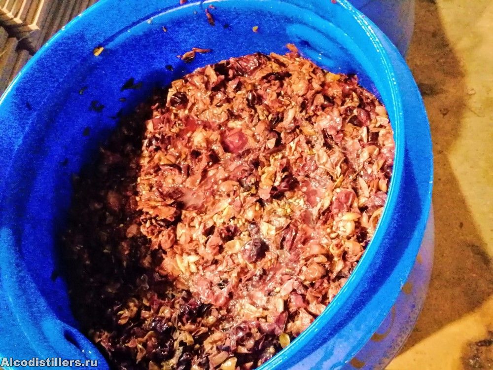

Вот получилось у меня литров 85 жмыха, с остатками сока.
Сбраживать буду в стандартных бочках, как их обзывают евробочки. Они литров 60 наверно.
Значит мне делать треть жмыха, остальное вода и сахар? Если так, то получается на одну бочку: 15 кг. сахара, и литров 30 воды.
Давайте меня направим в нужное русло. Не хочется запороть труды свои.

2 485
Николя,  а я даже не считал. Сколько сока отжал, столько сиропа 20% и залил. Правильно или нет - не знаю.
2 486
Печкин ©:
Тоже так делаю.
2 487
Ага, примерно понятно.
2 488
Николя, если остатки сока оставить бродить отдельно, то ими можно потом восполнять емкость при снятии с осадка основной массы вина.  Типа под горло доливать.
А так, с отжимками все на свое усмотрение... от 0 сахара до ... Я на 30-35 кило положил 7 кило сахара в расчете по 3.5 литра воды на кило сахара примерно....   Густовато, но промешивается нормально.
2 489
Ну примерно так и буду ориентироваться. Посмотрю на жабу, чего подпишет.

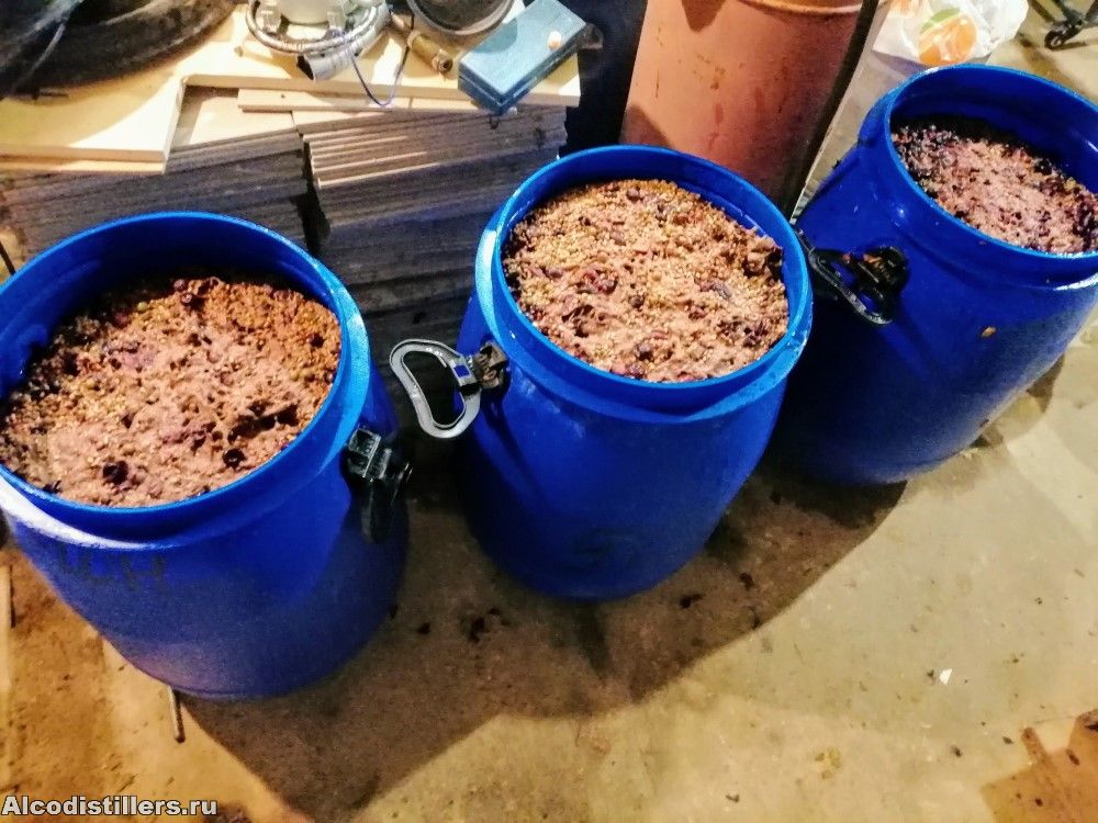

В общем разделил я жмых на три бочки. Получилось чуть меньше половины. Добавил по 7 кг. сахара, залил воды, не доходя до верха примерно 15 см. Сегодня с утра шапка поднялась, бродит активно.

2 491
Николя, не торопись только, жди когда вя шапка утонет, только потом думай про дистилляцию, но лучше еще подержи если будет возможность
2 492
Обязательно. Единственное, наверно отсыплю пару ведер, и поставлю в бродилку. На температуру 25*. У старшего 18 лет в конце ноября. Хочу немного сделать побыстрее. Или посоветуйте, как лучше.
