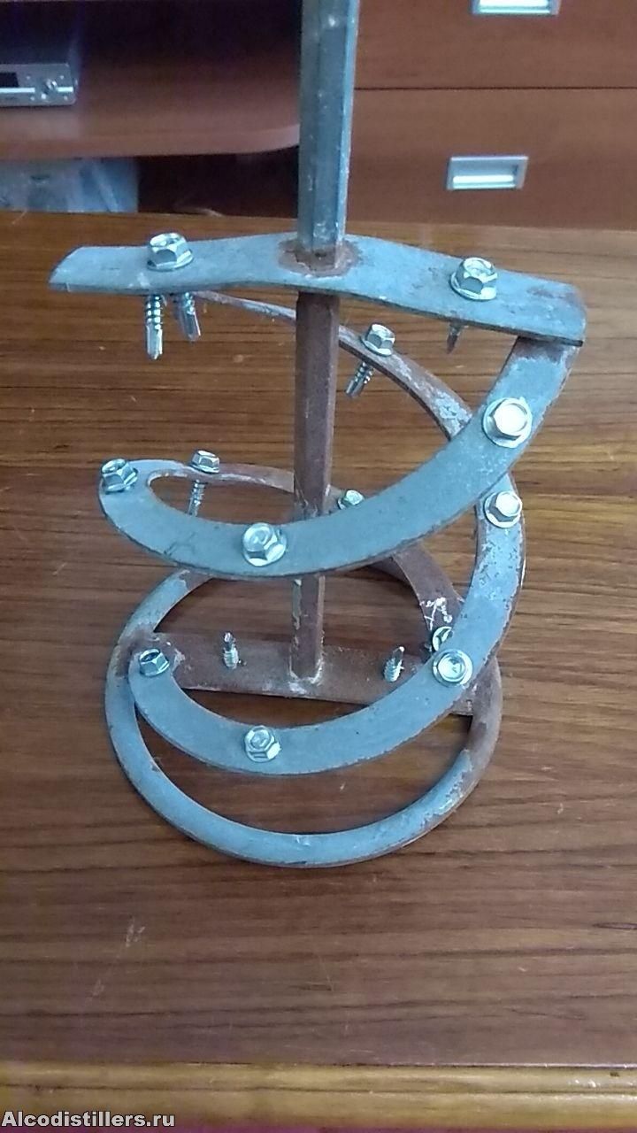

Виноград без гребней (обирал часов 6) разбил такой штуковиной
Сок, как мог, отжал через большой дуршлаг. Мякоть залил водой, через 2 дня слил и смешал с соком. Это на вино.
А вот уже "второй отжим" пошёл на чачу.
Гребни, кстати, с которых снял ягоду, не выкинул, а залил водой на 2 суток. И вот эту "водичку" залил в бочку вместе с отжимками, остальное-вода.
На 50 литров всыпал пока 2 кг сахара. И уехал на дачу. шапка хорошая, мешаю по возможности.
Шипит активно, крышку плотно не закрываю.

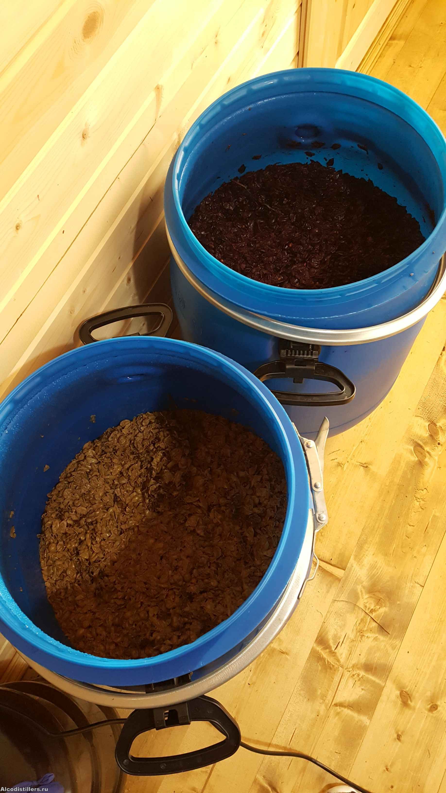

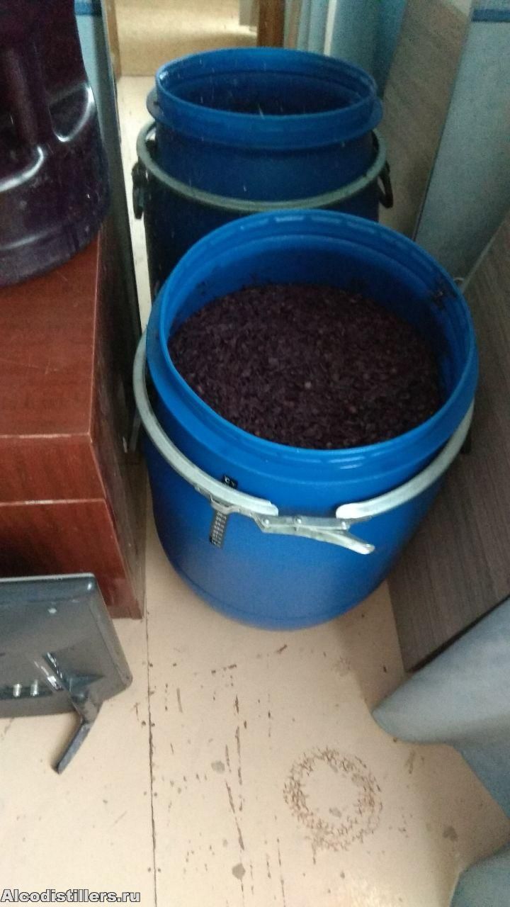

Будущая чача.
Бродит с 23 сентябре.
Сегодня уже немного послабее, но все равно, активно.

bubble-gum, я сегодня сахарку уже подкинул. Шапку-то перемешивай иногда, хотя бы раз в пару дней  :D
2 435
На чаче я каждый день шапку мешаю.
Сахар с водой добавлял в самом начале по 4 в белую и 5 кг в красную, с соотв. кол-вом воды.
Не знаю, бодяжить ли сахаром дальше, мне вроде количество не надо..
2 436
bubble-gum, скольки литровые бочки, и сколько ты жмыха в каждую положил?
2 437
Евробочки по 65 литров.
Белого жмыха около 15 кг, красного около 22 туда-сюда.
2 438
bubble-gum, ну понятно залиты не под горло, судя по фото. Значит литров 40 воды + сахар, итого объём примерно 50-55 л. Если по моему то жмыха маловато, имею в виду 15 кг, а вот 22 самое ТО! Я когда из жмыха делаю то обычно одну треть кладу от объёма ёмкости, иначе по мне и вкуса и запаха мало. Хотя тоже во многом зависит от продукта. Вот вчера перегонял сливовицу из жмыха чернослива. На 60 л ёмкость положил все что было, примерно 15-18 кг. Уже принюхался за время работы, жена пришла с улицы(метров 15-20), говорит там такой духан сливой стоит! Но всё равно стараюсь именно таким пропорциям следовать.
2 439
Caddi ©:
Не, меньше.
В белый жмых влил 15-16 литров воды, в красный около 18-19. Тут главное не сколько воды налил, ее и долить можно, для облегчения работы дрожжей, а количество сахара.
На 15 кг отжатого белого жмыха я добавил 4 кг сахара на 22 кг красного жмыха - 5 кг сахара
Ну и на стадии разбодяживания жмыха я тоже воду лил по 4-5 литров, доводил жмых до состояния каши.
Caddi ©:
судя по фото.
Да это ракурс на шапку такой :)
2 440
bubble-gum, я жмых не отжимаю смысла нет. Там сока не много. Максимум неделю побродит продукт, шапку снимаю и в новую ёмкость её перекладываю + вода, сахар до 18% максимум.
