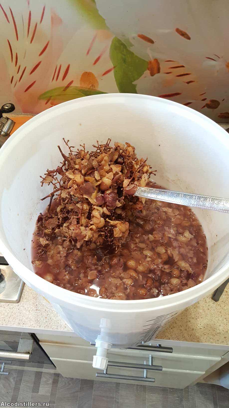

Сегодня паром перегнал всю эту мазуту :) Видон, конечно, жуткий.. а после пара - так вообще мерзкий.
На вкус - выбродило, ареометра под рукой не было.
Поразил запах в бродильном ведре.. нюхнул, и запах приклеился на пол дня.. даже не скажу чем именно.. виноград, цветы, все на свете, короче.. думаю, вклад гребней в это дело немалый, т.к. отдаленно что то такое, как будто на щепе постояло.
При перегоне такой духан стоял, боялся соседи с кружками прибегут :)
Получилось около 4 литров 52% спирта сырца.
Второй перегон уже после отпуска.
Пока все радует.. тьфу-тьфу.. :)

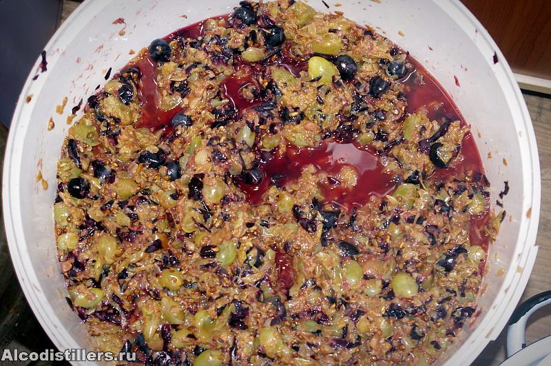

Давил сегодня на вино виноград Приготовление виноградного вина жмыха много осталось, сочный... Пока ничего не добавлял, только разложил на 3 емкости, сок еще вытекает во всю..

Caddi, Да я продброжу его сперва, потом часть на сушку сниму, остальное приправлю сахарком с водой. Хотя пропорции по добавлению сахара будут маленькие.  Густая прекрасно гонится прямо на газу.... чуть воды добавляю если реально каша.

bubble-gum, просто в мешке для стирки... то есть тот же самый что типа для пивоварения и солода. Продается в любом сельпо.  Выжал бы больше, но просто не хотел загоняться и руки себе выкручивать, просто пожамкал что само стекало.
Но я все равно упарился, т.к. все в первый раз, и за что хвататься и в какой последовательности
Измельчил, дал постоять часик, выдавил.... все. Красный вообще хоть на подбраживание всей кашей вставь, правда долго держать не выгодно, иначе вино пару лет будет антоцианами "сыпаться"...
