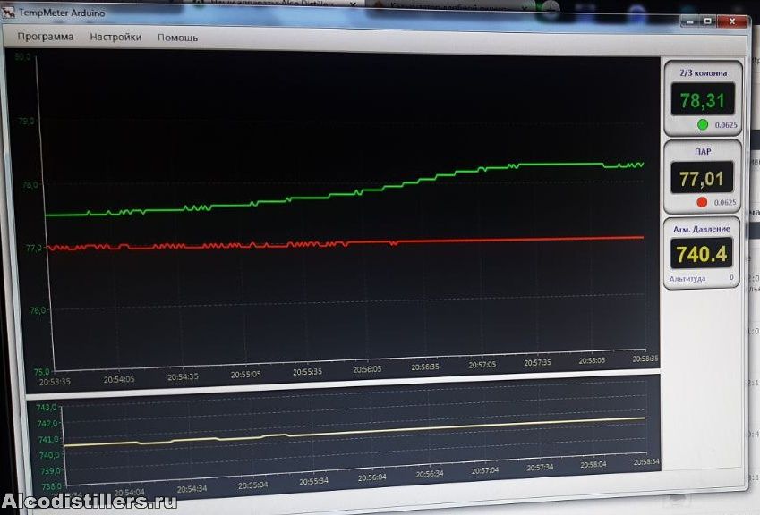

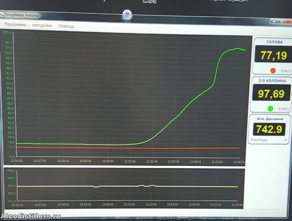

Maxus ©:
Заход хвостов в колонну. Внизу давно хвосты, около часа уже.
Хорошие хвосты получились.. с выдержкой! Целый час!! :)
На самом деле, по хорошему, заканчивать надо было еще на тайминге 21:29 примерно, когда хвосты добрались до середины, и уже виден был их рост.
И лучше бы (не спрашивай почему) датчик с середины опустить пониже, а тот что в самом низу, не несет нужной информации, толи еще куб показывает, толи уже не куб..  уж лучше тогда совсем перенести его в куб.
Не имея датчика "в самом низу", могу лишь предполагать, что творится там у меня, я, не будучи оригинальным, ориентируюсь по датчику 2/3 снизу.
Т.е. заканчивать в моем случае на тайминге 11:01 - 11:02
И еще, как мне кажется, Т воды охлаждения там лишняя, потому что она автоматически масштабирует ось температур, что бы там поместились все графики, и в итоге страдает разрешение на двух важных графиках - середина и верх.
Впрочем, мелкие флуктуации на графике тоже могут кого-то раздражать, но это уж дело вкуса..
Но чем мельче график, тем лучше. Наверное.

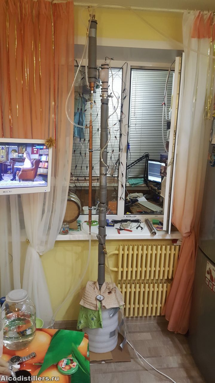

1 512
То есть, ближе к голове.
Вы меня все запутали.. :)
Вот так у меня:
    size: 158.43Кб type: jpg
1 513
bubble-gum, все-таки к верху ближе  *THUMBSUP*
