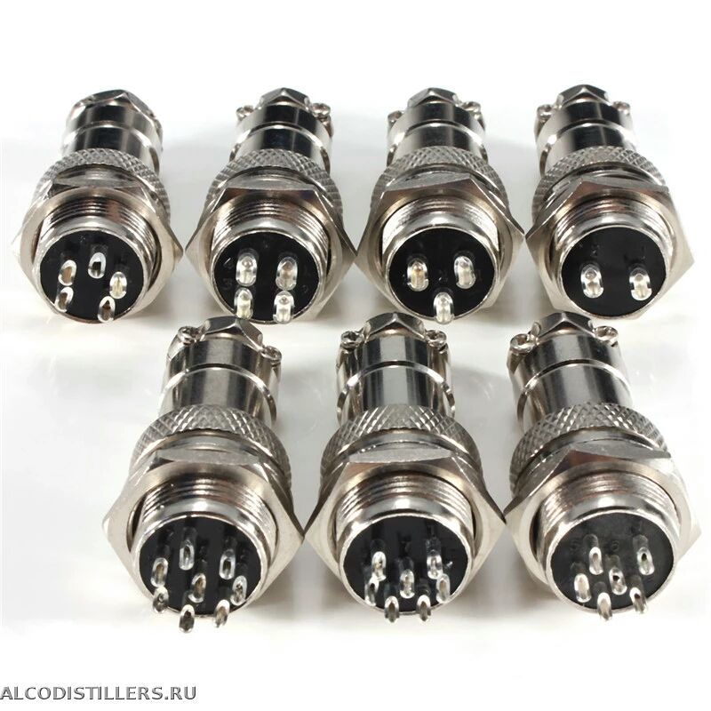

Вот такие на али заказал
Большие и тяжелые... Я сначала на джеках сделал (6,35мм) - тяжело показалось, я на RJ45 перешел, понравилось.
А RG45 и обжимать не нужно, достаточно купить стандартный шнур (патч корд) длиной 1,8 метра, резануть его пополам (ну или на какую нужно длину) и припаяться к жилам-проводам. В итоге получается один шнур расходящийся на отдельные шнурки с датчиками. Очень удобно!
Изоляция у него совсем не термостойкая, аккуратно нужно, иначе провод оголить легко на 3-5 см.
Да и пусть, за то гайку закрутил и хоть ногами пинай
Тоже хотел на джэках, мамы не нашел.

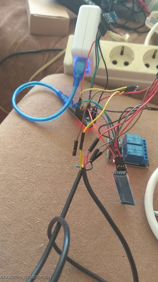

Ведь читал же всю тему, и про подставу с номиналом резистора читал и помнил! Но не поверил.
Я же в Чипе и Дипе покупал резистор! Ну не могут там не тот номинал подсунуть! Потерял пол часа, 4 датчика поменял. Оказывается, могут.
Пока резистор не вытянул из порекомендованного Иваном набора китайского:
Можно купить набор разных номиналов штук на 400 за 100 рублей
И, ура, всё сразу заработало! Других проблем при сборке и прошивке не было, всё супер! Пока навесной, буду теперь в коробочку от роутера впихивать, чтоб красиво.![]()
Спасибо автору и всем причастным!!!

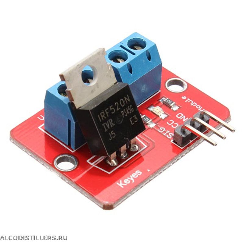

Для выключения=включения твоего клапана, проще и дешевле использовать самый обычный транзисторный ключ (мосфет ), в теме ранее было, ты наверное не читал Инструкция по сборке аппаратного комплекса TMAS-1.0 для автоматизации
