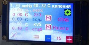

понятно я делаю отдельное устройство,не люблю универсальных устройств вспомните старый Technics там на все свой модуль который может работать отдельно от всей системы.не у всех умные дома а вкусные напитки хотят все.поэтому пытаюсь сделать функциональное устройство в бюджетном варианте.чтобы многие могли повторить без гемора.Прошу прощения если что то не так сказал но это мое личное мнение.Jager если смотрели на фото то 1-й строкой идет давление и темп. кип. спирта при этом давлении,теоретическая температура а на практике у каждого свое.
Я это понимаю, сейчас у меня расчетная температура по формуле и теории соответственно, по факту после накопления статистики можно ввести оперативно поправочный коэффициент.
Здравия Всем.почти год статистики и только личный опыт.
Я у себя сделал такой тестовый интерфейс.

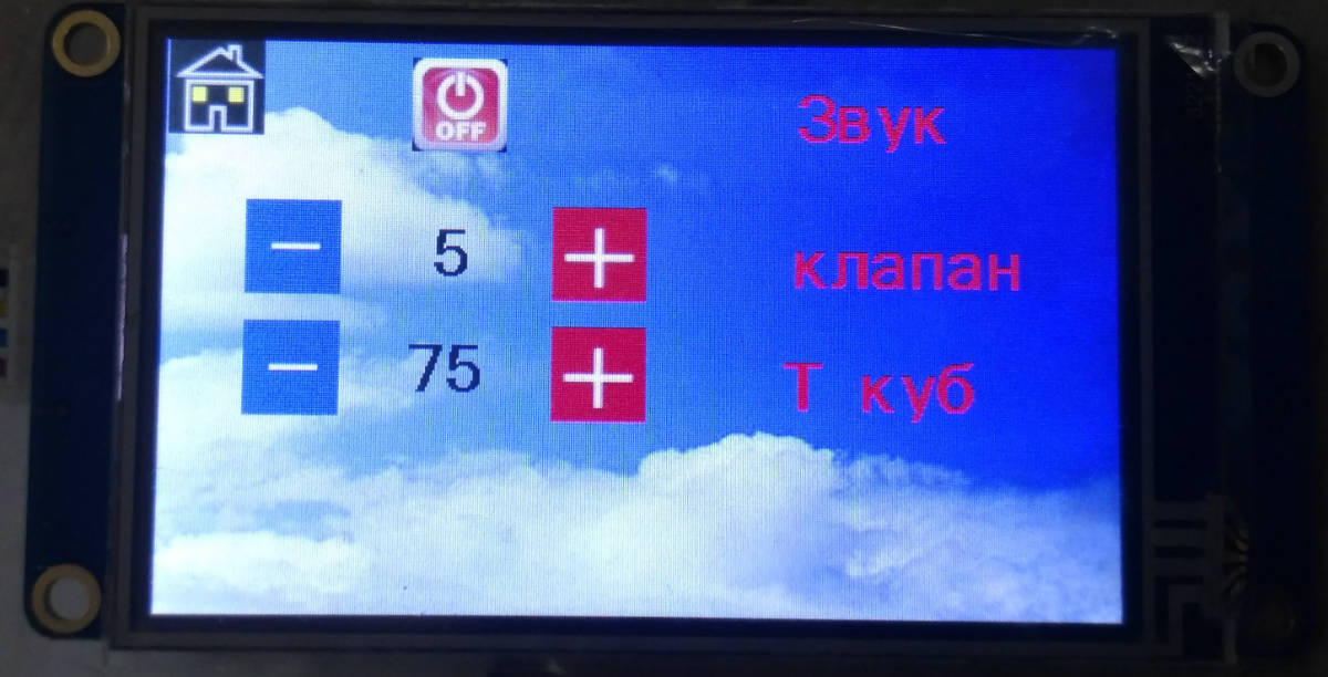

Здравия Всем!времени на все не хватает.
Вот удалось по заниматся проэктом.
ввел кнопку разогрев температура снимается с датчика куба(куб нагревается до определенной температуры и отключается разогрев переходит в рабочий режим)
также ввел время задержки откр клапана
пока как то так по мере готовности и проверки в железе исходники будут выложены в общий доступ.да забыл добавить пришлось перейти на мегу 2560 у нано не хватает памяти для переменных.не совсем бюджетно но что делать искуство требует жертв.

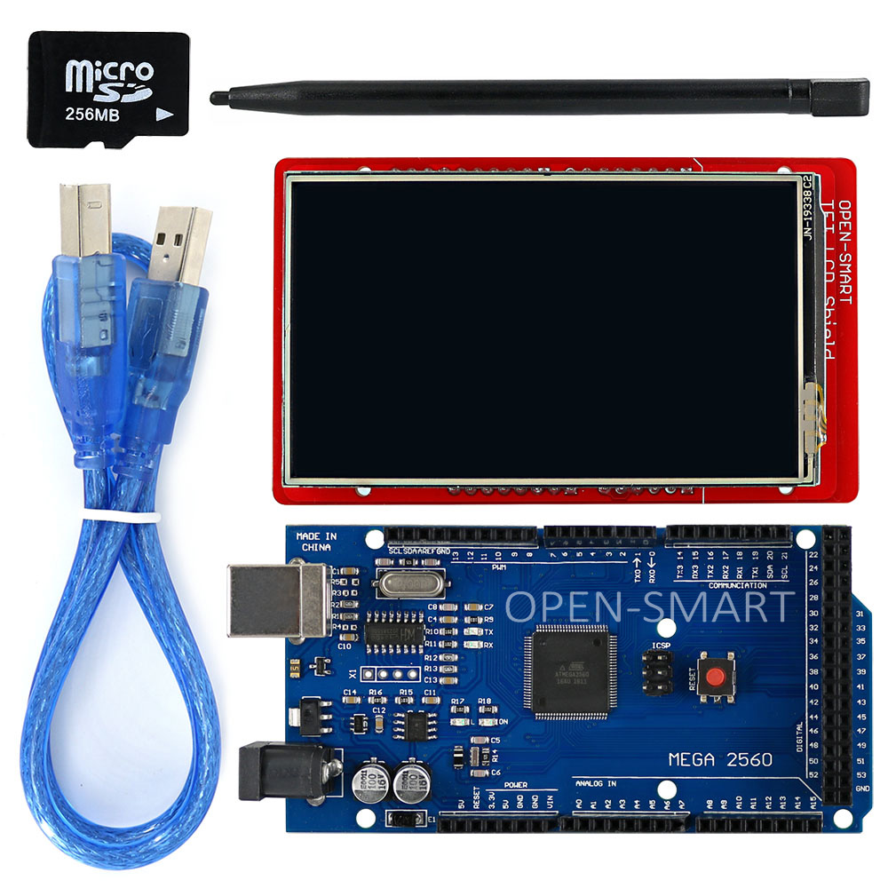

ЗДРАВСТВУЙТЕ.
Нашел у китаисев такой набор.
"3.2 дюймов TFT LCD Дисплей модуль С Сенсорным Экраном Щит Комплект бортовой датчик температуры + Стилус/карты ПАМЯТИ/Mega2560 для Arduino"
geha69, этот набор не сильно отличается от Вашего?
Стоит с доставкой 1 158,91 руб. Если кому интересно - дам ссылку на Али.
Хороший набор, красивый экран. Библиотека для работы с ним на Амперке есть. У меня на таком все построено. Скетчи, правда, свои.
У gena69 построено на другом экране. Надо будет заменить команды вывода информации на экран и подменить стветствующие библиотеки. В остальном работать будет.
Спасибо, zcom.
Заказал.жду. А пока изучаю способности меги и ищу библиотеки и оптимальные (по описаниям) скетчи.
Там-то особо изучать нечего, простой контроллер. А вот вспомнить навык структурного программирования и оптимизации кода следовало бы. Ресурсы невеликие у Ардуинки. И еще посмотреть в сторону "псевдопараллелизма" с использованием прерываний. Даташиты на планируемые к подключению устройства. Остальное в скетчах и примерах есть (работа с портами и т.п.)
